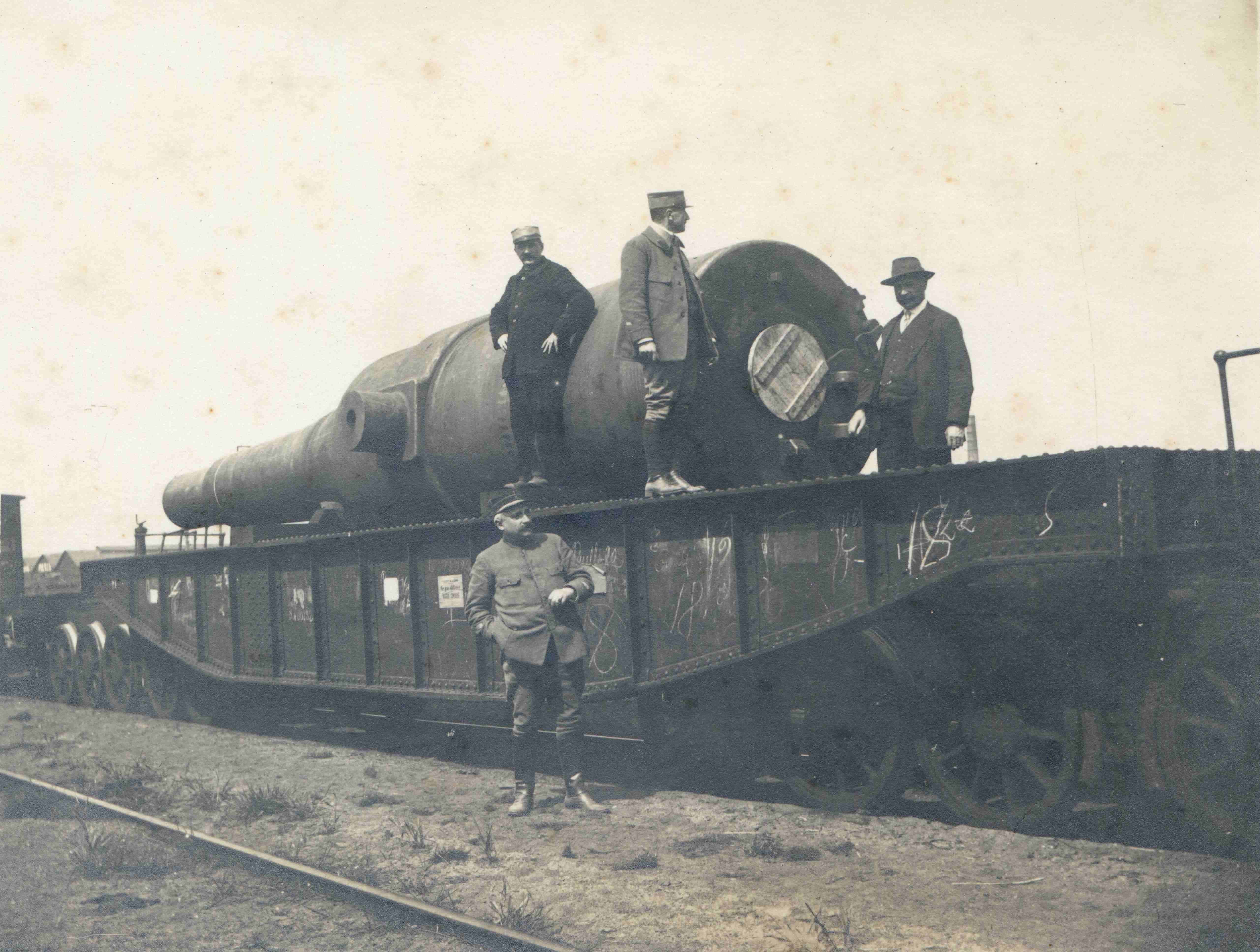

Pour quitter la somnolence de la canicule, je vous propose ce petit quizz d'été.
Voici une belle bouche à feu portée par un des wagons spéciaux attachés à la Fonderie Nationale de Ruelle et destinés aux déplacement des très lourds canons:
Les questions sont simples:
-1: quelle est la dénomination exacte de cette bouche à feu?
-2: quel emploi est-il prévu pour ce beau monstre?

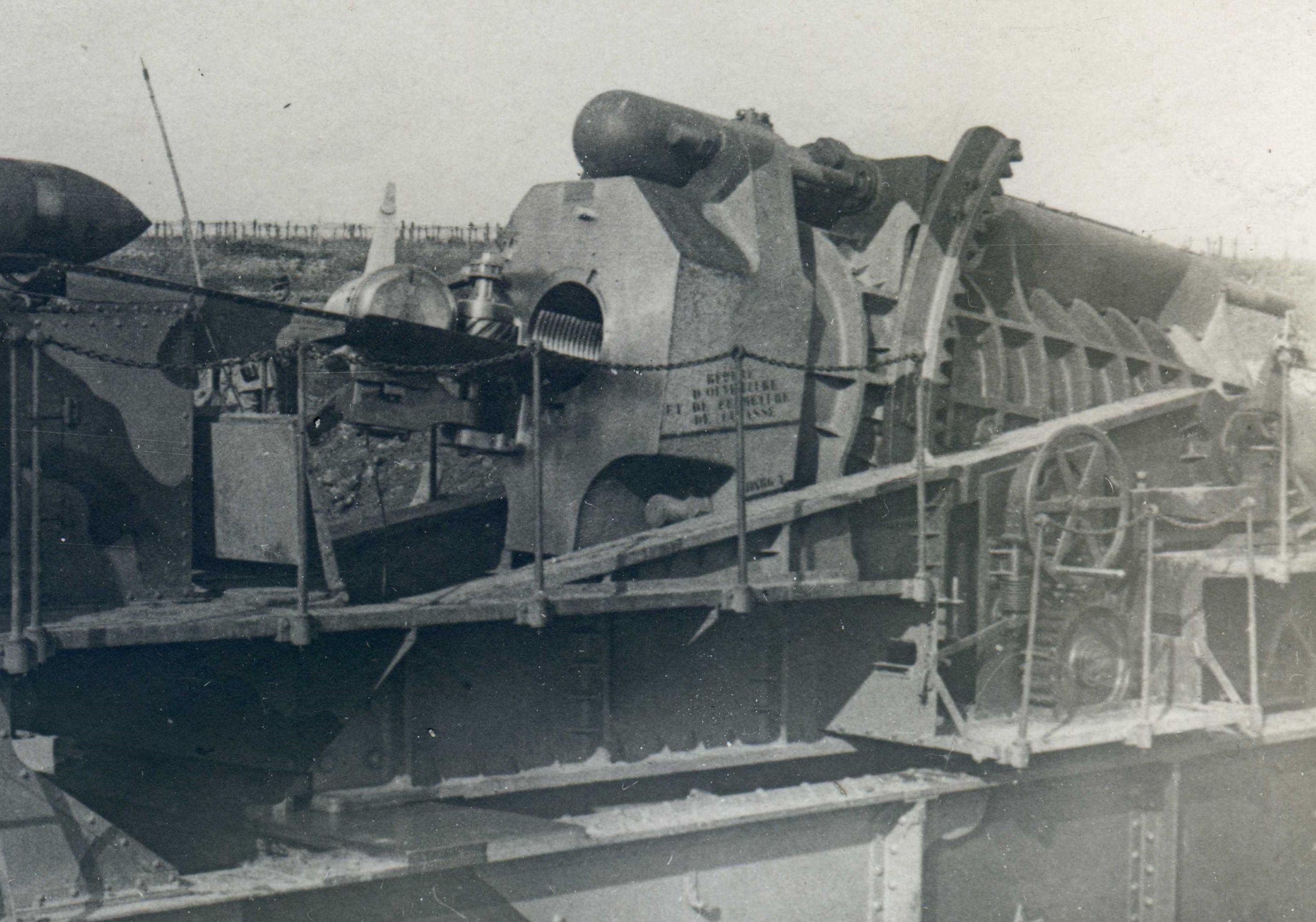

La pièce "mystère" porte des tourillons (les deux saillies cylindriques de chaque côté du canon permettant le pointage vertical du canon).
Tous les obusiers de 400 construits proviennent du réalésage de canons de marine de 340 modèle 1887 ou de 340 mm modèle 1912. Ces deux modèles de pièces sont des canons sans tourillon. Dans ces modèles de pièces à freins perfectionnés, c'est le berceau dans lequel recule la pièce qui porte les tourillons comme on peut le distinguer sur cet obusier de 400 provenant du réalésage d'un canon de 340 modèle 1887:
400 modèle 1915.jpg (653.65 Kio) Consulté 1695 fois
Il faut donc chercher ailleurs.

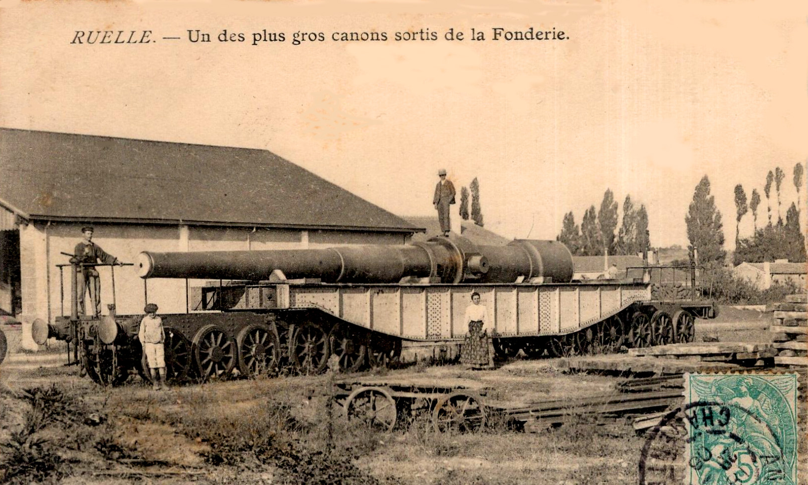

J'ai cherché du côté de la fonderie de Ruelle et j'ai trouvé, sur le portail des archives de la Charente, une carte postale d'un "canon" ayant des airs de ressemblance : https://lasource.archives.lacharente.fr ... 6_26Fi_243
La carte postale n'est que vaguement datée : "1903-1918". Je me dis que l'année 1903 correspond peut-être à la construction de la "Porte du chemin de fer" ?
La pièce recherchée pouvait-elle exister avant 14-18 ?
loloastre
Quizz d'été.
Publié : mar. juil. 14, 2026 10:48 pm
par Rutilius
Carte postale expédiée en Janvier 1908
Fonderie de Ruelle - A - .jpg (506.05 Kio) Consulté 1584 fois

S'apparente pas mal à un canon de côte 32 cm modèle 1874 (1870-1893)
Voir les 2 derniers sur cette page
https://association-1846.over-blog.com/ ... anvel.html

Publié : mer. juil. 15, 2026 9:08 am
par ALVF
Aucune réponse n'est satisfaisante mais certaines font avancer l'énigme.
Il faut bien observer les proportions des dimensions de cette pièce, notamment le diamètre de la tranche de culasse qui, rapportée à la taille des personnages, peut donner d'utiles renseignements.
Pour aider un peu, il faut remarquer que la tenue militaire des personnels visibles est bien contemporaine de la Grande Guerre.
L'énigme est difficile mais peut se déduire à la lecture des "bons ouvrages" ou des "bons articles".
Je crains que l'intelligence artificielle ne soit d'aucune utilité pour la résolution de ce Quizz...
