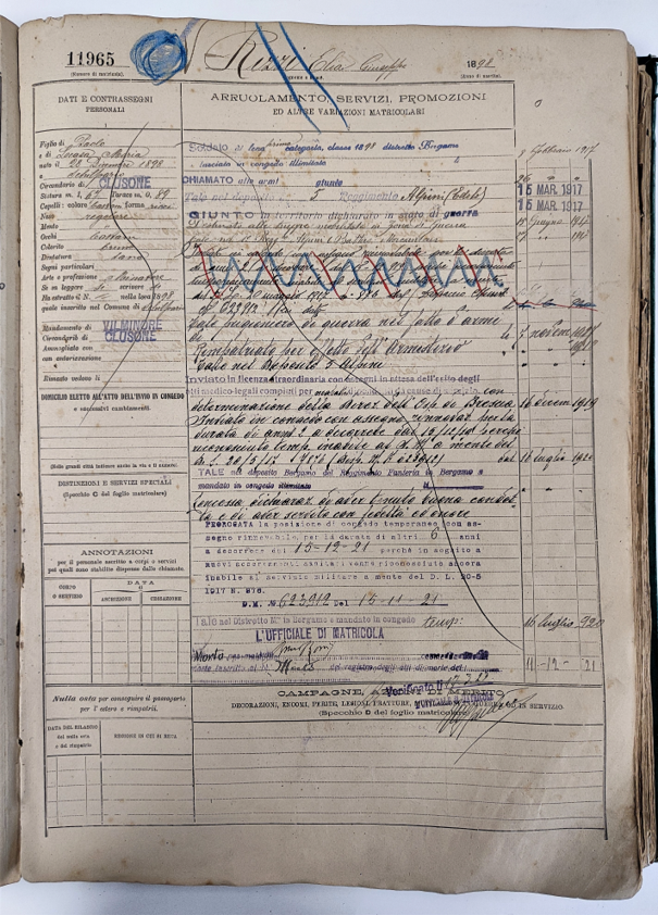

J'ai réussi à récupérer les fiches matricules de 3 grands oncles italiens qui ont fait la guerre dans l'armée italienne. Les italiens ont assez à la traine niveau numérisation des archives mais ils progressent!
N'étant pas bilingue et l'italien manuscrit est peu déchiffrable pour moi, peut-être que quelques personnes du forum pourraient m'aider à déchiffrer... J'ai cru comprendre que 2 étaient dans les alpini, et 1 dans l'artillerie...
Voici le premier frère Elia, mort des suites de maladie après son séjour en camp de prisonnier autrichien.
Merci par avance

Il ne serait pas mauvais de numériser la fiche par sections, ainsi une meilleure définition rendra la lecture plus aisée.

Bonne idée Michel
Cela reste flou et je n'arrive pas à lire la fiche
Je crois discerner qu'il a d'abord été affecté au bataillon Edolo du 5eme Alpini

Je vais essayer de faire mieux...

Pour la première image (et la deuxième)
Appelé aux armées le 26 février 1917
Arrivé au dépôt du 5 ème régiment Alpini bataillon Edolo le 15 mars 17
Envoyé en zone aux armées le 15 juin 1917
Passe au premier régiment Alpini bataillon Monte Mercantour le 27 juin 1917
Fait prisonnier le 7 novembre 1917
Rapatrié par effet de l'armistice en 1918
Remis à disposition du 5 régiment Alpini
La suite est plus dure pour moi, je ne parle pas non plus italien
D'après ce que je comprends
Envoyé en congé extraordinaire pour maladie pour une durée de deux ans à compter du 15 décembre 1919
Mis à disposition du régiment d'infanterie de Bergame
Envoyé en congé illimité le 15/12/21
