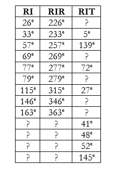

Pour y remédier, je me suis fait un tableau Excel où je classe les RIT en vis-à-vis de leur RI. Mais il y a certains RIT dont je n’arrive pas à connaître le régiment d'active : ce sont tous ceux allant du 41e au 52e RIT.
Ainsi le 46e RIT de Reims est-il celui du 132e RI, du 151e ou du 162e RI qui ont tous leur dépôt dans cette ville ?
Le 52e RIT de Neufchâteau est-il celui du 79e RI ou du 160e RI ?
Des trois RI de Verdun (164e, 165e et 166e RI), lequel est frère du 44e RIT ?
Etc.
À l’inverse, le 145e RIT d’Aix est le RIT de quel régiment d'active puisque le 55e et le 61e RI ont chacun leur RIT ?

Re: Les RI et leur RIT
Publié : dim. mars 29, 2026 4:40 pm
par olivier gaget
Merci à tous ;)
Vous tous me donnez les RIT en fonction des régions militaires, mais j'ai déjà tout ça dans les tablettes.
M'exprimé-je mal ?
Voici ce que je cherche avec des exemples de ce que je sais déjà :
Capture d’écran 2026-03-29 163658.jpg (24.02 Kio) Consulté 1489 fois
Olivier
