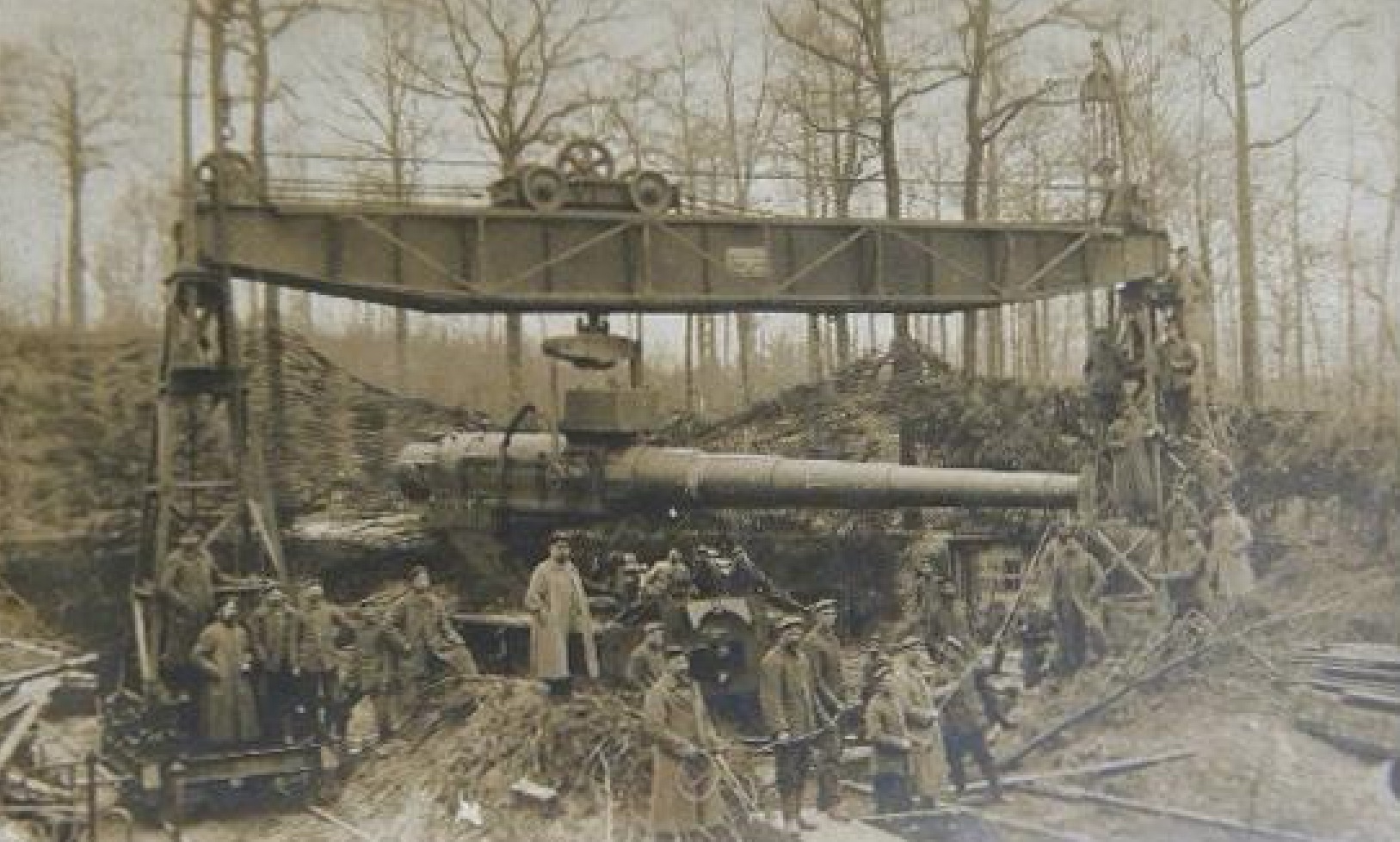

Il s'agit d'un canon de marine de 24 cm SKL/40 Theodor Karl sur affût Bettungsschiessgerüst en cours de montage. Ces canons apparaissent sur le front de la Somme au début de l'automne 1916 et à Verdun. Le canon illustré sur cette photographie, malheureusement d'assez médiocre qualité, est localisé à Verdun dans des publications allemandes et ce cliché a été largement diffusé.
A partir de la fin 1917, tous ces canons de 24 cm SKL/40 sont montés sur des affûts Eisenbahn und Bettungsschiessgerüst car les allemands ont découvert lors de la bataille de la Somme le concept de l'Artillerie Lourde sur Voie Ferrée française, bien supérieur en mobilité aux précédents montages fixes des pièces très lourdes allemandes.
Les canons de 24 cm SKL/40 des modèles C/96, C/97 et C/98 proviennent du désarmement des cuirassés des classes Kaiser et Wittelsbach et du croiseur cuirassé Fürst Bismarck.
Les 24 cm SKL/40 sont les pièces les plus nombreuses de l'artillerie à grande puissance allemande puisque 26 exemplaires ont été mis en service, auxquelles s'ajoutent 8 pièces de côte et la tourelle double du croiseur-cuirassé Fürst Bismarck montée en forêt d'Houthulst en Belgique.
En plus de quarante années de collection, j'ai pu réunir environ 60 photographies de ces pièces.

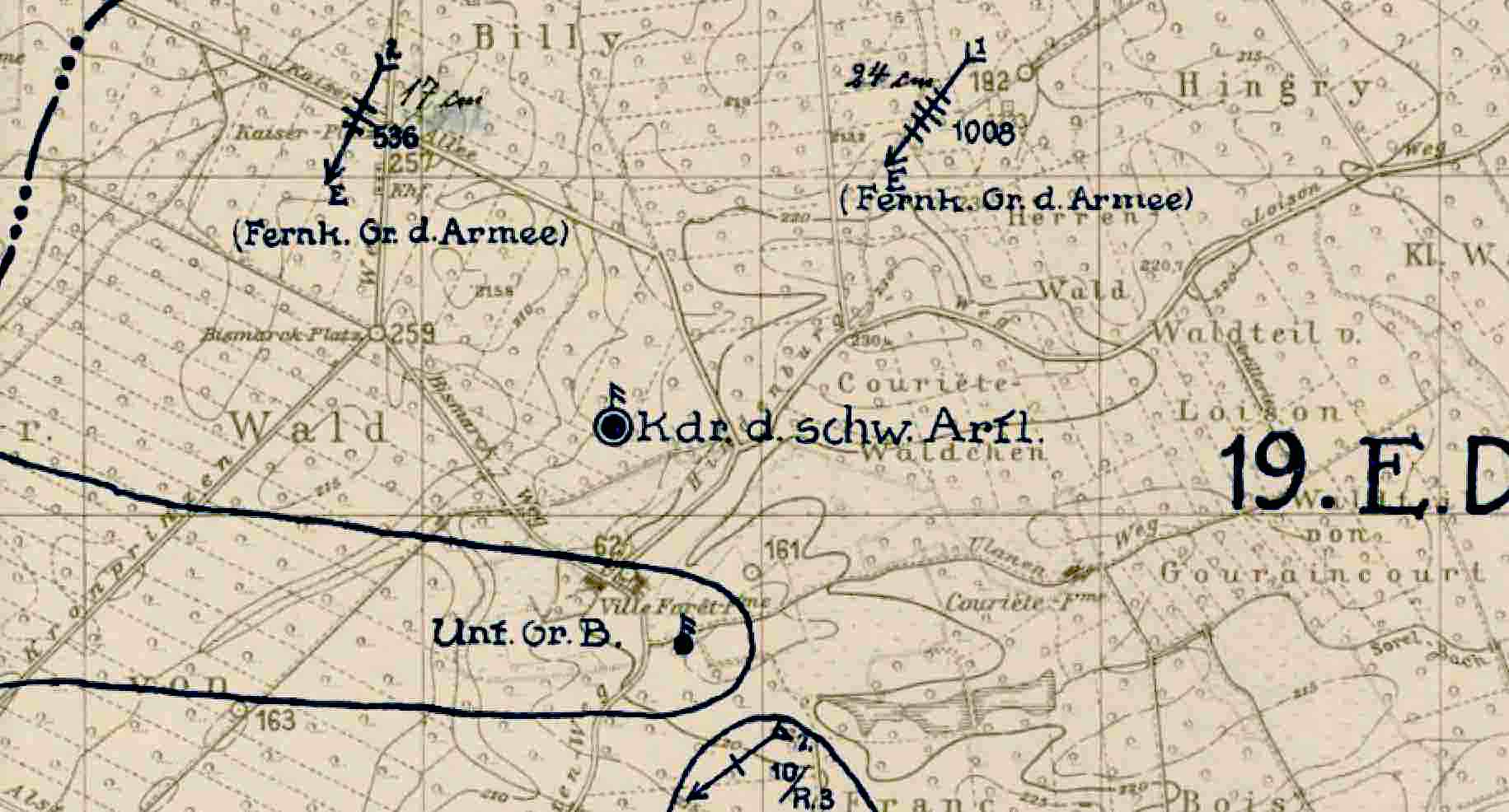

Il s'agirait du même modèle qu'à la Ferme St-Anne près de Darmont-Buzy ?
D'après ce plan on localise un 24cm au célèbre Bois d'Hingry et un 17cm (?) un peu plus loin.

Votre plan doit dater de fin 1917 ou début 1918 pour les raisons suivantes:
-la batterie à pied 1008 (bavaroise) est en effet en position à la 5e Armée devant Verdun du 14 septembre 1917 au 25 mars 1918. Cette batterie a été créée le 1er novembre 1916 à 2 canons de 24 cm SKL/40 sur affût Bettungsschiessgerüst et est employée sur la Somme puis dans l'Aisne. Son matériel est transformé en 24 cm SKL/40 sur affût Eisenbahn und Bettungsschiessgerüst en juillet et août 1917 et la batterie 1008 compte dès lors une seule pièce. C'est dans cette configuration qu'elle est engagée à Verdun en septembre 1917.
-la batterie à pied 536 est organisée à 2 pièces de 17 cm SKL/40 sur voie ferrée. Elle gagne le front de Verdun en août 1917 et reste jusqu'en 1918 à la 5e Armée.

Effectivement, la carte est datée du 7 décembre 1917.

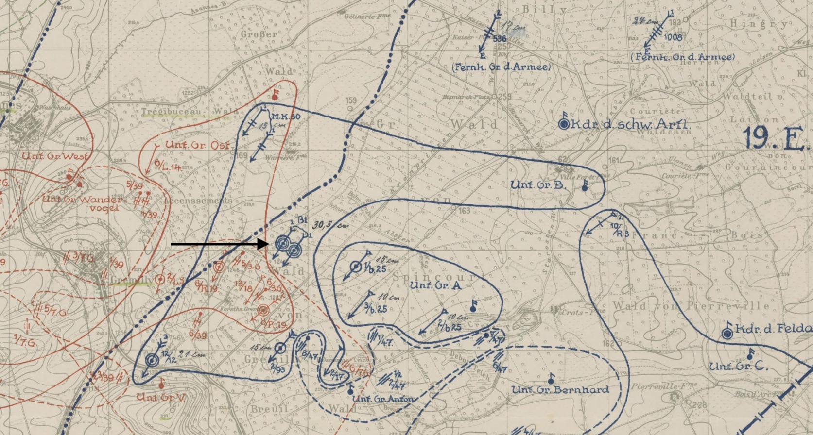

Un peu plus au Sud de ces deux positions il y avait apparement deux pièces de 30,5cm.
