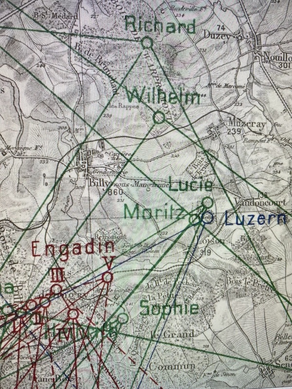

Selon la carte allemande PH3-KART/941 Schwerstes-Flachfeuer (Armee-Fernkampfgruppe) 17-38 cm Kal. Stand vom 12.5.1918 concernant le bois de Warphemont (Duzey-Muzeray en Meuse), figure l'emplacement du 38 cm SKL/45 sous le nom de code "RICHARD". Jusque là rien de bien nouveau (la position bétonnée est visitable).
Mais cette même carte fait figurer un peu plus à l'ouest un autre emplacement avec le nom de code "Wilhelm" qui ne semble pas avoir été repéré par l'observation française.
Selon le peu d'information en ma possession, il s'agirait de l'installation d'un canon de 35,5 cm placé sur une plateforme démontable en fer (Eisenbettung) et identifiée sous l’appellation de « chantier XVIII » (Baustelle XVIII), tout cela au conditionnel...

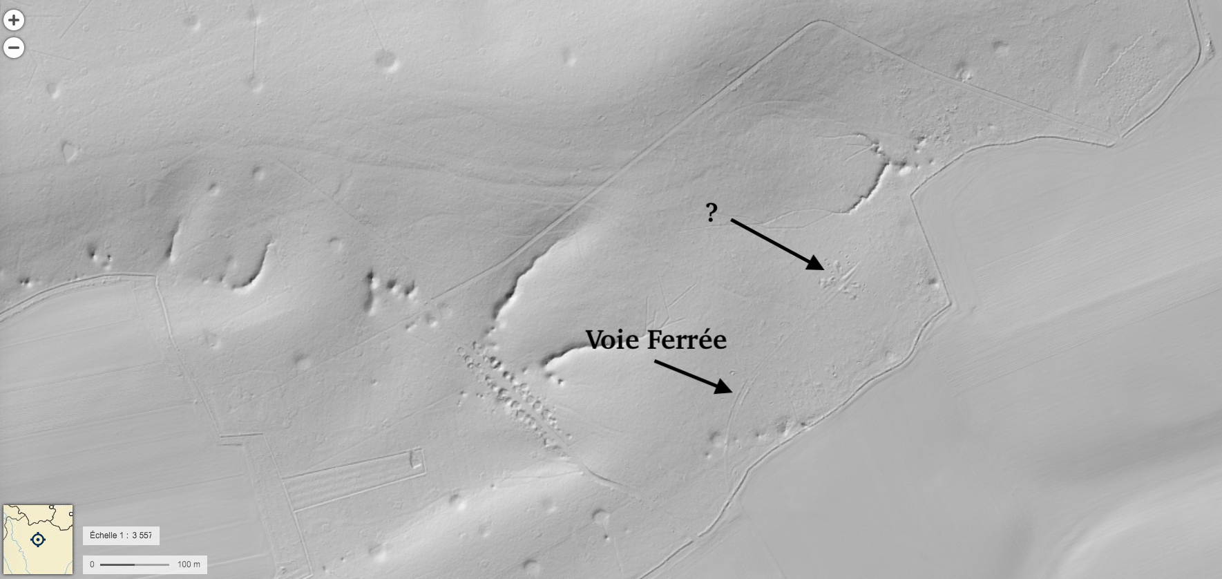

Sur place, mes observations m'ont permis de déceler une excavation carrée d'environ 9 à 10 m, de nos jours remplie d'eau. Une voie ferrée à écartement standard arrivait jusque-là. Au sud de cette voie, on distingue nettement une surélévation du terrain matérialisant une autre voie. Au nord, le terrain est bouleversé par des excavations et des monticules de terre.
Avez-vous connaissance de l'existence d'un tel canon?

Oui, cet emplacement XVIII est connu, je l'ai évoqué dans mon livre "Eisenbahnartillerie" paru en 2006 chez "Histoire et fortifications" et Thierry Ehret dans son livre (en allemand) "Paris Kanonen" paru en 1997, "IBA Informationen Sonderheft 28".
Cet emplacement a fait l'objet de travaux en novembre 1917 mais la position n'a pas été terminée.
Il était prévu que cet emplacement soit occupé par le canon prototype unique de 35,5 cm SK L/52,5 König August. Ce canon a occupé les emplacements de Quéant en 1916, Sancourt et Santes en 1917 mais n'a donc pas occupé celui de Spincourt.
Une photographie actuelle de cet emplacement inachevé serait très appréciée sur le Forum.

La carte allemande PH3-KART/941 Schwerstes-Flachfeuer (Armee-Fernkampfgruppe) 17-38 cm Kal. Stand vom 12.5.1918 ne fait pas figurer le second emplacement codifié "Wilhelm" devant l'emplacement bétonné du 38 cm SKL/45 mais bien plus à l'ouest en direction du village de Muzeray.
Pour le reste, je suis d'accord avec toi (je ne vois pas l'intérêt d'interdire le site de l'emplacement bétonné).

Pourriez-vous publier un extrait de la carte mentionnée?
Merci d'avance,

par gersdorf
Bonjour Guy,
Vous trouverez, ci-après, un extrait de la carte en question.
Bien cordialement.
Emmanuel
Re: Un second canon à longue portée dans le bois de Warphemont en Meuse?
Publié : ven. déc. 12, 2025 9:50 pm
par ALVF
Merci beaucoup pour la publication de cette carte!

Peut être qu'à la date d'édition du 12 mai 1918, la carte ne présentait que l'emplacement projeté de "Wilhelm" et que que l'emplacement sera remonté vers le nord au mois d'octobre?

Lors d'une sortie terrain en 1997-98 dans le secteur, Thierry Erhet et Georges Grentzinger m'avaient évoqué un gros calibre au Sud du 38cm, mais on n'avait pas été dans cette zone précise à l'époque.
J'ai grenoullié autour de la voie il y a une dizaine d'années avec la carte que tu évoques, mais sans rien voir de flagrant, il faut dire q'elle n'est pas très précise, mais elle a le mérite d'exister.

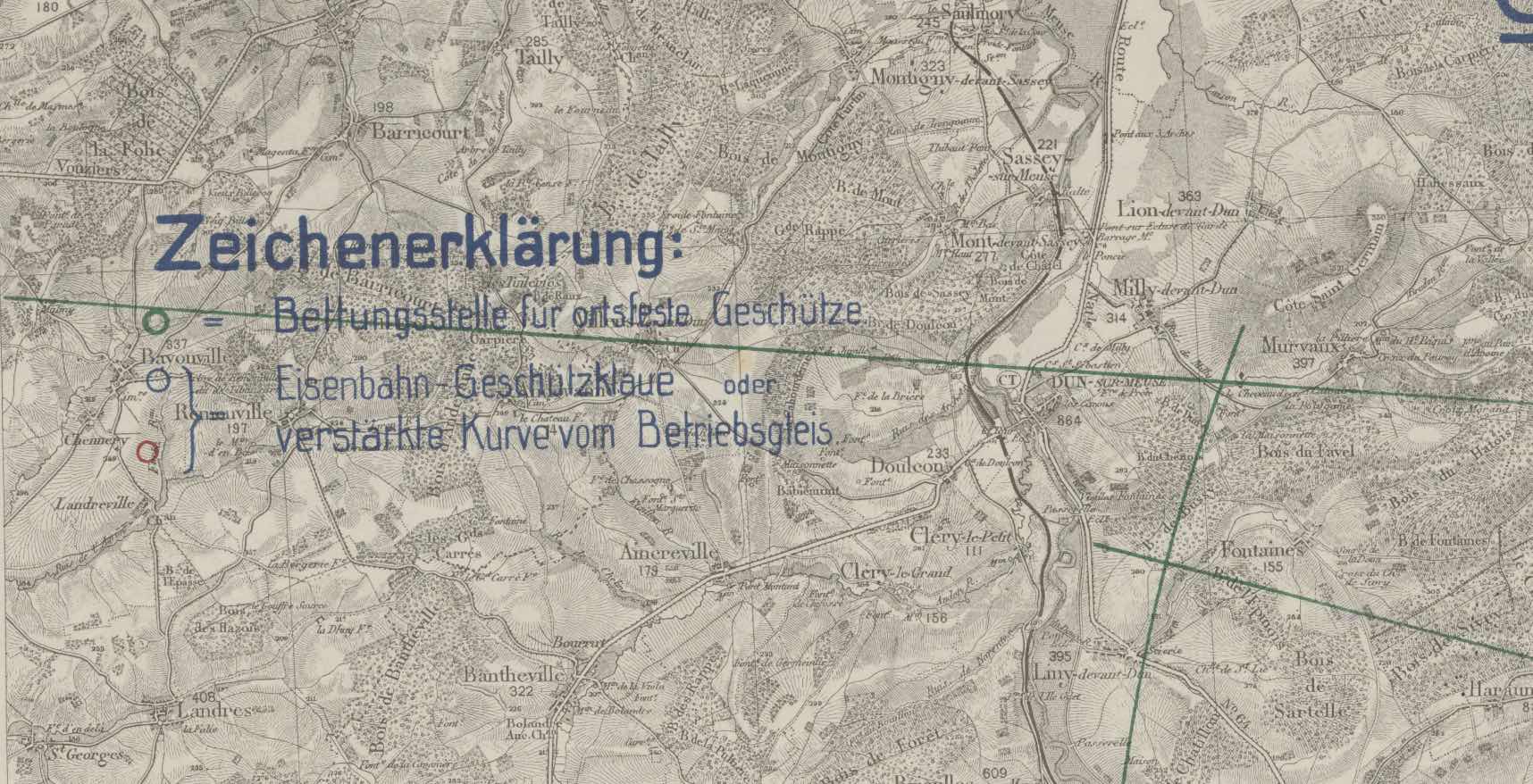

Carte légende.jpg (225.29 Kio) Consulté 7071 fois
Quand tu parles d'excavations et monticules c'est près de la voie dans la parcelle N°23 (flèche du haut) ?
Ce n'est pas un des champs d'explosions, on est d'accord.
