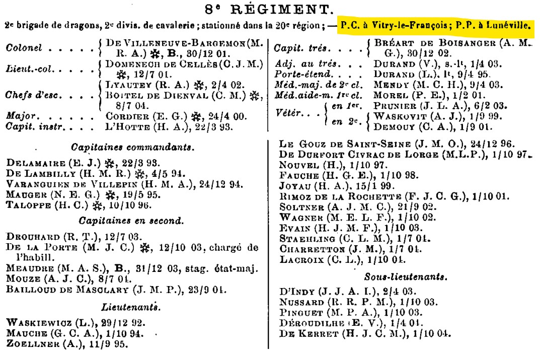

Dans le document joint, je ne vois qu'un simple Dragon qui porte un dolman (avec pattes d'épaules).
A cette époque, le 8e Dragons était à Vitry-le-François et à Lunéville.
