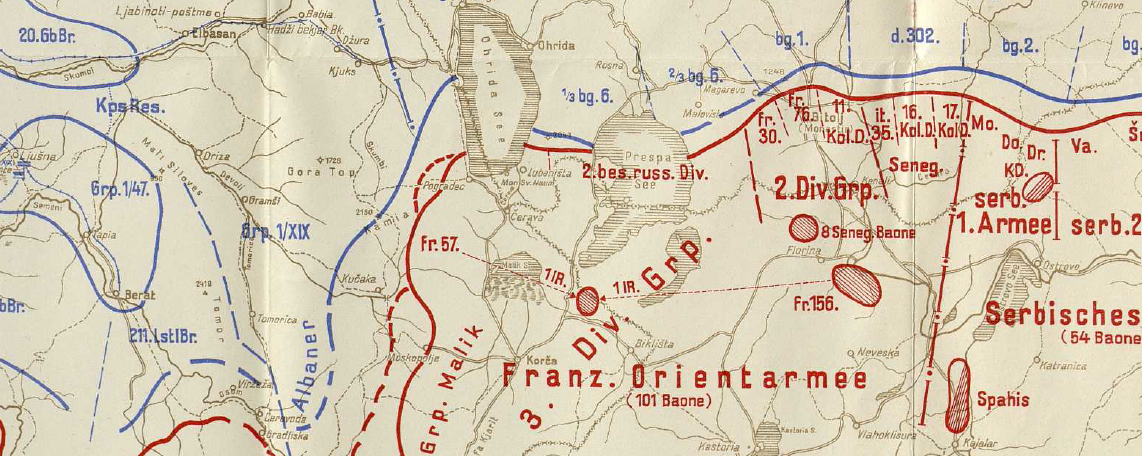

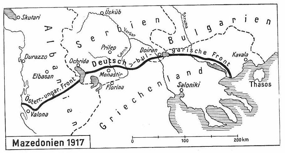

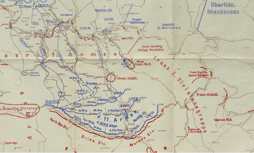

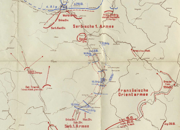

il semblerait que des combats considérables aient eu lieu sur le front sud-ouest autrichien (Balkans). Les unités françaises sont identifiables sur la carte autrichienne. J'ajoute quelques rapports officiels de l'armée allemande. Je fournirai prochainement des traductions.

Les troupes austro-hongroises étaient généralement renforcées - comme on disait à l'époque - par des « Korsett-Stangen [baleine de corset] » prussiens ou bavarois.
la suite suit

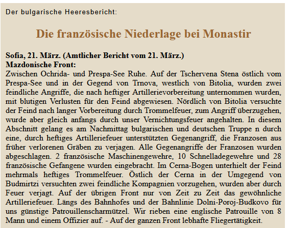

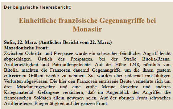

Comme promis, les traductions des batailles des 21 et 22 mars 1917 près de Monastir.
La défaite française à Monastir (Aujourd’hui: Bitola Macédonisa du Nord !)
Sofia, 21 mars. (Compte rendu officiel du 21 mars.)
mazedonische front 1917.jpg (112.1 Kio) Consulté 1706 fois
Front macédonien :
Calme entre les lacs d’Ohrid et de Prespa. Sur la Chervena Stena, à l’est du lac de Prespa, et dans la région de Trnova, à l’ouest de Bitolia, deux attaques ennemies, lancées après une préparation d’artillerie lourde, furent repoussées, causant de lourdes pertes. Au nord de Bitolia, l’ennemi tenta une offensive après une longue préparation avec des tirs de barrage, mais fut immédiatement stoppé par notre barrage dévastateur. Dans ce secteur, les troupes bulgares et allemandes réussirent à chasser les Français des tranchées perdues dans l’après-midi grâce à une contre-attaque appuyée par un tir d’artillerie lourde. Toutes les contre-attaques françaises furent repoussées. Deux mitrailleuses françaises, dix fusils à chargement automatique et 28 prisonniers français furent capturés. Dans le saillant de Cerna, l’ennemi maintint à plusieurs reprises un tir de barrage lourd. À l'est de Cerna, dans la région de Budmirtzi, deux compagnies ennemies tentèrent d'avancer, mais furent repoussées par le feu. Sur le reste du front, les tirs d'artillerie furent rares. Le long de la gare et de la ligne Dolni-Poroj-Budkovo, les escarmouches de patrouilles nous favorisèrent. Nous anéantîmes une patrouille anglaise de huit hommes et un officier. L'activité aérienne était intense sur tout le front.
Sofia, 22 mars. (Compte rendu officiel du 22 mars.)
Front macédonien :
Entre les lacs Ochrida et Prespa, une faible attaque ennemie fut facilement repoussée. À l’est du lac Prespa, près de la route Bitolia-Resna, des combats d’artillerie et des patrouilles se déroulaient. Sur la colline 1248, au nord de Bitolia, les Français lancèrent des contre-attaques continues pour tenter de reprendre les tranchées conquises la veille. Cependant, ils furent repoussés à chaque fois avec de lourdes pertes. Le butin pris aux Français s’ajouta à trois mitrailleuses et à une importante quantité de fusils et d’autre matériel de guerre. Les prisonniers affirment qu’au moment de l’attaque, les soldats français étaient seuls. Des tirs d’artillerie légers furent entendus sur le reste du front. Une activité aérienne fut signalée sur l’ensemble du front.

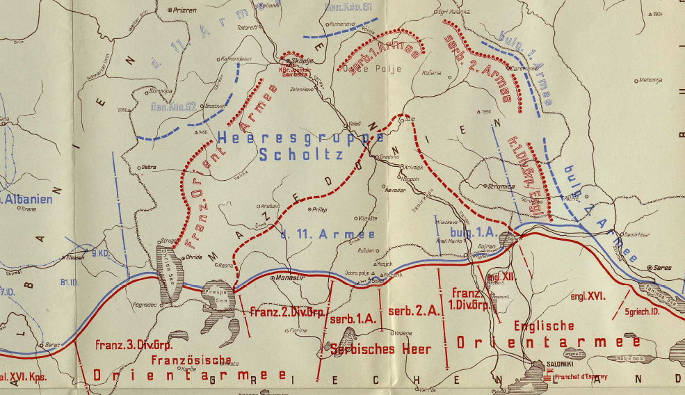

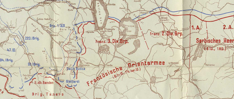

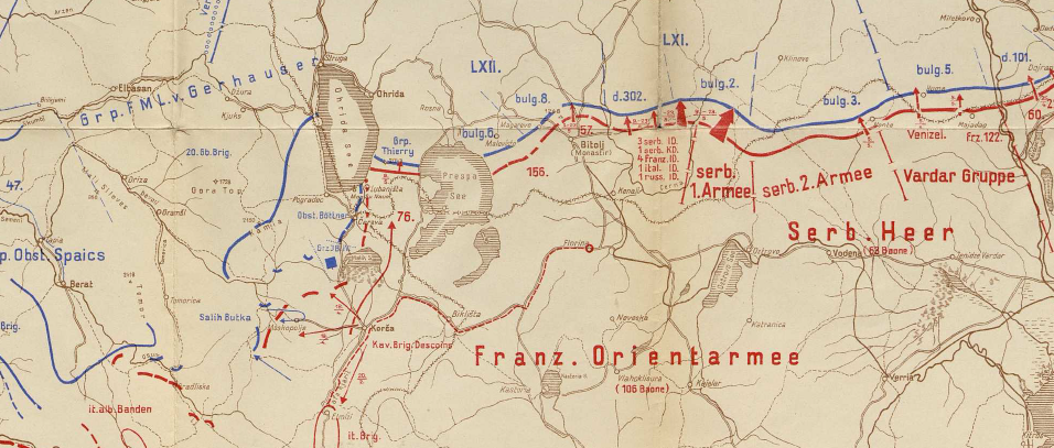

Développements ultérieurs sur le front en 1918:
mars 1918
frz orient armée märz 1918.png (578.49 Kio) Consulté 1702 fois

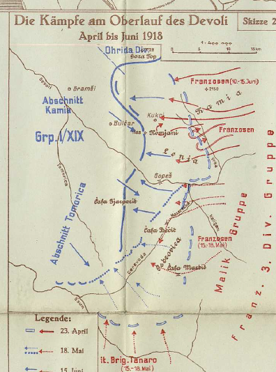

avril à juin 1918
frz orient armée april bis juni 1918.png (362.21 Kio) Consulté 1702 fois
sept 1918
frz orient armée sept 1918.png (1.06 Mio) Consulté 1702 fois
oct 1918
frz orient armée okt 1918.png (580.15 Kio) Consulté 1702 fois
