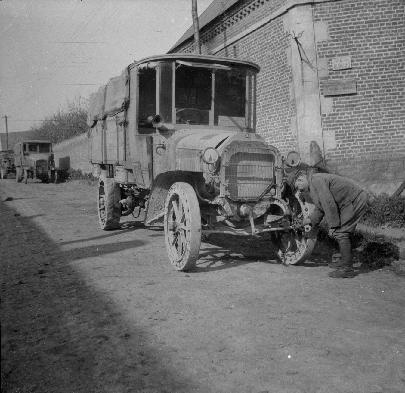

A cette époque seuls les véhicules légers sont équipés de pneumatiques; les camions voire camionnettes ont des roues en bois dites charronnées ou métalliques dont la circonférence est recouverte d'un bandage en caoutchouc.
Bien que l'Allemagne manque de caoutchouc, il n'a pas disparu mais il est employé d'une autre manière c'est à dire en blocs amortisseurs répartis à l'intérieur de la roue ;le contact avec le sol est assuré par un classique cerclage métallique. Il n'y a donc, en principe plus d'usure de caoutchouc...Cette disposition est assez fréquente sur les essieux des camions en 1918, comme sur ce Büssing.
Bussing 1918.jpg (4.79 Kio) Consulté 6988 fois
La plupart du temps ces montages s'accompagnent de la mise en place de ressorts hélicoïdaux supplémentaires au bout d'une des mains de ressort du train avant uniquement.
Au revoir.
PML
PS: sur la couverture du livre de Jean-Claude Laparra " 1914-1918.La grande débrouille ; un point de vue iconoclaste sur l'armée allemande '", ouvrage qui devrait répondre au moins en partie à vos interrogations, on peut voir un torpédo Protos, c'est à dire une voiture de tourisme, équipé de quatre roues de ce genre ou les blocs de caoutchouc semblent avoir été remplacés par des ressorts héicoïdaux dont le fil est peut être gainé de caoutchouc ( ? ) ; comme de bien entendu les fixations de roue de secours sont vides ...

Comme on peut le constater, le camion Daimler de la Première Guerre mondiale n'a que des pneus en caoutchouc sur les roues arrière.
daimler wk01.jpg (692.34 Kio) Consulté 6634 fois
Joseph
daimler wk01.jpg (692.34 Kio) Consulté 6562 fois
Ce camion n'est pas équipé de pneumatiques sur l'essieu arrière mais de bandages dont le relief en V est fréquent sur les camions allemands.
Sur l'essieu avant on trouve les ersatz que j'ai déjà décrit: Kriegsbedingte Notbereifung
Le camion au second plan , dont le capot est très en pente du poste de conduite vers le radiateur, est à l'évidence un Mannesmann-Mulag 3,5-4 tonnes.
Au revoir.
PML
