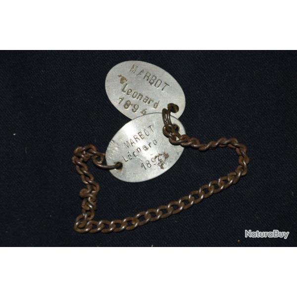

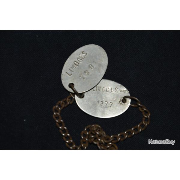

Je m'interroge sur la véracité de certaines plaques d'identité des Poilus 14-18 que l'on trouve sur les sites de vente ou lors de brocantes et autres.
D'abord, elles paraissent trop propres... et des faussaires ne s'amusent-ils pas à en fabriquer? J'aimerais avoir votre avis sur ce sujet.
En parcourant le site naturabuy, j'ai trouvé une annonce proposant la vente des 2 plaques du soldat MARBOT Léonard classe 1894 avec des matricules différents: LIMOGES 1377 et LIMOGES 290.
Y a t-il une explication à cette situation ? Est-ce courant?
Je vous remercie

Difficile en effet de savoir si ces plaques sont authentiques.
En attendant, il y a bien une fiche matricule au nom de Léonard MARBOT, matr. 1377. Le matricule 290 a été attribué à un certain Jean LAGARNAUDIE.
Et je ne vois pas comment un homme pourrait avoir 2 matricules différents, dans la même classe et même bureau de recrutement.
https://archives.haute-vienne.fr/recher ... icheFocus=

Yv' a écrit :je ne vois pas comment un homme pourrait avoir 2 matricules différents, dans la même classe et même bureau de recrutement.
Diable Noir a écrit :comment est -il possible d'avoir deux matricules différents dans ces conditions
Il existe au moins un cas de figure pour lequel un homme peut avoir deux matricules différents avec le même bureau de recrutement : lorsqu'il contracte un engagement volontaire dans le ressort de son bureau de recrutement et avant la formation de sa classe. Il est alors d'abord inscrit dans la "liste matricule", avec un numéro d'ordre selon sa date d'engagement, et reçoit une plaque d'identité avec ce matricule. Puis, lors de la formation de sa classe, il reçoit son matricule au recrutement définitif et est inscrit sur le registre matricule.
Je n'ai pas en tête quelle année est mise sur sa première plaque d'identité. Il se peut que ce soit son année d'engagement, qui pourrait donc coïncider avec sa classe.

Je ne vois dans ces plaques et leur bracelet ni contrefaçon ni pièce de fouille, l'ensemble est en tout point ce que l'on retrouve dans les familles au fond d'un tiroir. Et il est possible que ce soit un héritier de cet objet qui le mette en vente (au prix de 35 euros). Je possède pour ma part quelques objets dont je connais l'histoire, soit acquis par achat, soit qu'on me les a offert. Tous les descendants n'ont pas le même rapport "mémoriel" aux souvenirs de famille.

Les plaques d'identité françaises se vendent généralement pour des modèles ordinaires à quelques euros... cela limite les contrefaçons.
Rien ne me choque dans celles-ci.
