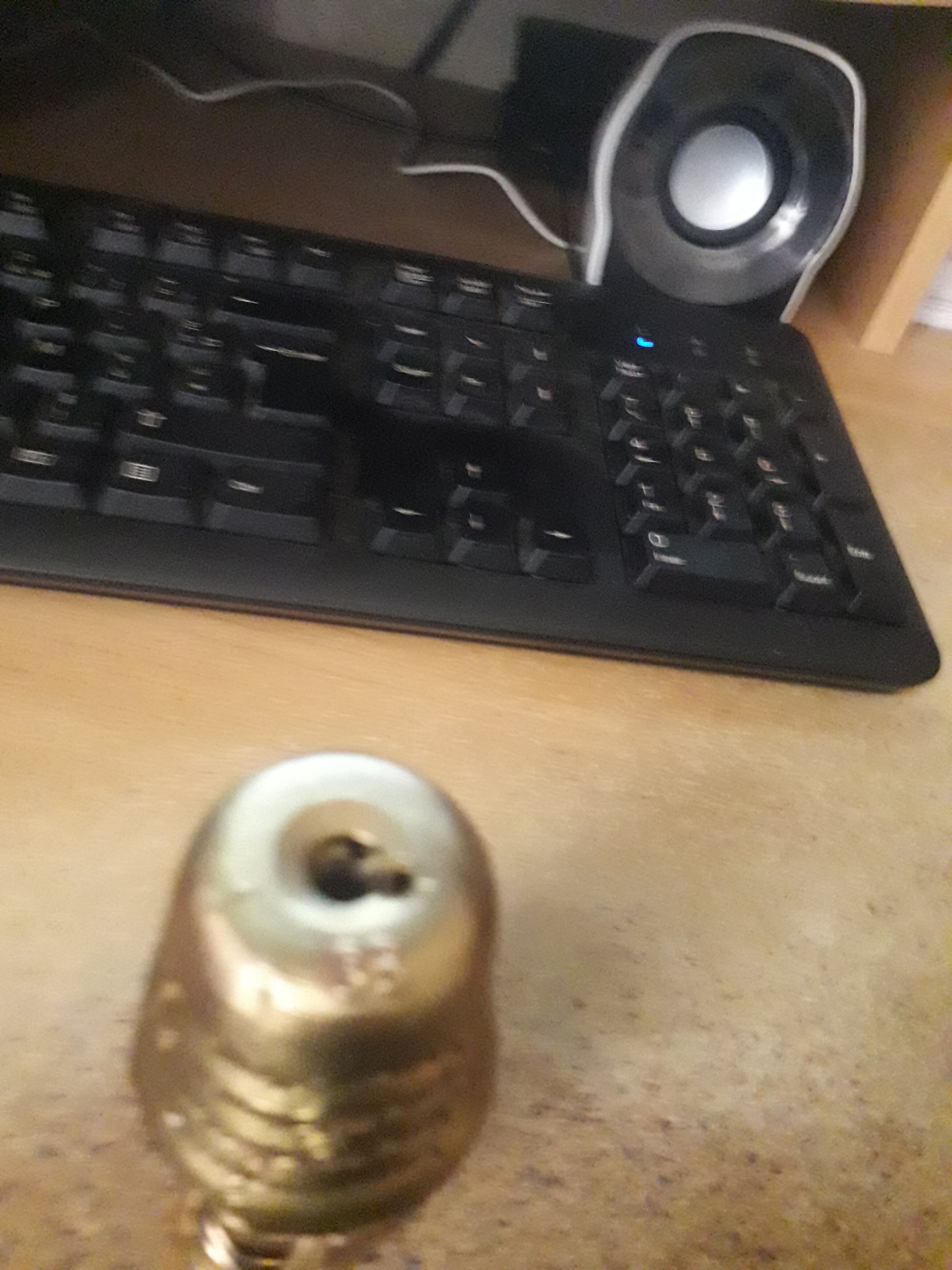

voila j'ai acquis cette gaine relais avec la fusée j'aurais voulu avoir plus de renseignement sur quel obus peut on mettre cette gaine quel calibre et quel pays svp
merci d'avance pour vos reponses

D'autres photos peut être ?
Voire des dimensions ?

La gaine semble être une 40/55 modèle 1887.
La fusée d'obus me parait être une 30/38 modèle 1884.
Ces deux pièces sont françaises.

Le système percutant Saussier semble avoir été remonté à l'envers. Voir ici :
https://www.passioncompassion1418.com/d ... 84plan.jpg
