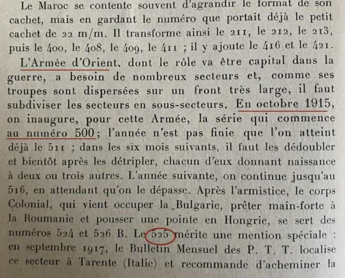

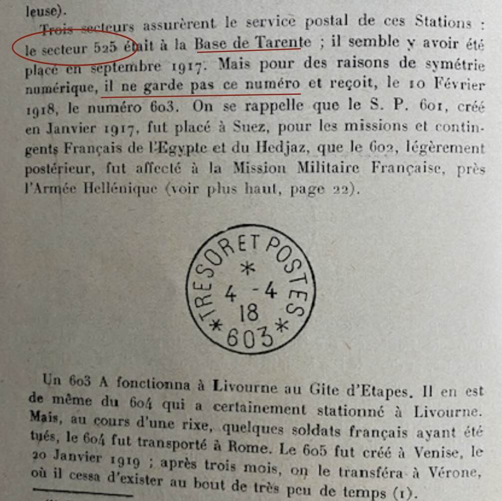

« Secteur postal 525 : Vaguemestres d’étapes de Tarente. — Ce secteur postal, attribué à Tarente (SP 525), est devenu le secteur attribué à Livourne (SP 603, SP 603 A et SP 604), le 10 février 1918. (Cf Strowski) »
—> https://semeuse25cbleu.net/grande-guerr ... e-dorient/

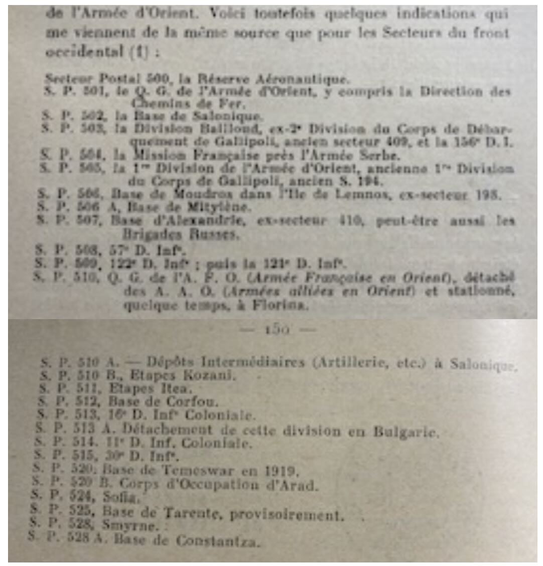

Oui Tarente en effet, mais je crois bien avoir vu qu'il changent pour Bucarest en fin décembre 1918, mais reste à trouver la ou les unités pour lesquelles ils fut attribué. Je vais tenter de retrouver... (et une estampille le vérifiant/ il serait très bien que Jacques PARENT nous partage une numérisation de sa carte postale qui pourrait s'avérer précieuce pour certains marcophiles)
On constate ici plus bas, que le No 525 pour Tarente est attribué provisoirement....puis
Extrait p.22, Les estampilles postales de la Grande Guerre de S. Strowski
p.152

...suite

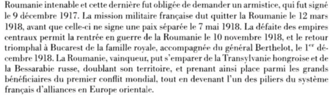

p.156 /1919 remarque - Bucarest en Roumanie est très porche de la Bulgarie
«La Roumanie reprend les hostilités à la fin de la Grande Guerre»
https://journals.openedition.org/cher/13989
«...Le 15 novembre, le général Berthelot entra dans la ville de Giurgiu, accueilli avec enthousiasme par les habitants. Le 14 novembre 1918, à l’occasion de la traversée du Danube, ... ...
Pendant ce temps, la préoccupation du GQG était de réaliser la mobilisation, opération difficile à cause des restrictions de la paix de Bucarest, de l’état des communications, des nécessités de toute sorte. Sur un total de quinze divisions d’infanterie et deux de cavalerie dont disposait la Roumanie, furent mobilisées à grand-peine cinq divisions d’infanterie (les 6e, 7e, 8e, 13e et 14e) et les deux de cavalerie, auxquelles s’ajouta la formation de deux divisions de chasseurs à partir des régiments attachés aux divisions d’infanterie. Cinq états-majors de corps, les colonnes de munitions, les compagnies de pontonniers, les détachements de la gendarmerie à pied et rurale furent aussi mobilisés. ...»

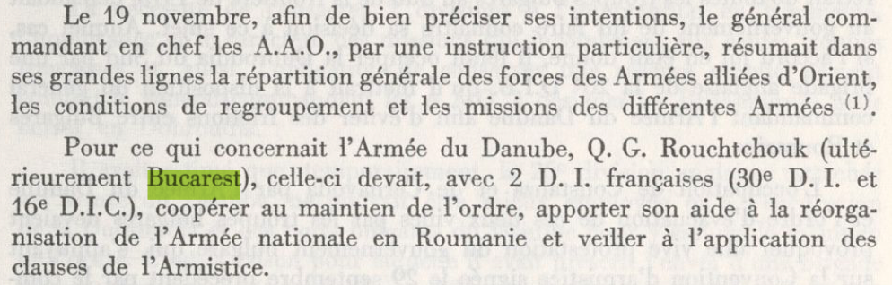

Je trouve cet ouvrage:
»Les armées françaises en Orient près l'Armistice» (et donc pas la fin de la guerre en juin 1919, nous ne sommes pas hors sujet ;) ;) )
On pourra retrouver la composition militaire. (Armée du Danube), et donc sans doute des unités possiblement installées Bucarest. Je vais parcourir sous peu les pages... à suivre
Voir page 28 au 28 octobre 1918, 16e DIC 30e DI ... etc

D'après mes informations sur le numéro 525 à vérifier, il y aurait :
Routchouk : 1ère date à confirmer au 11/11/1918
Bucarest : 1ère date à confirmer au 30/11/1918
Plus tard, il y aurait eu Jurgevo, Sofia et Kniajevo
Donc sur la période, à la vision de la carte, la localisation de Bucarest est plus que crédible.
