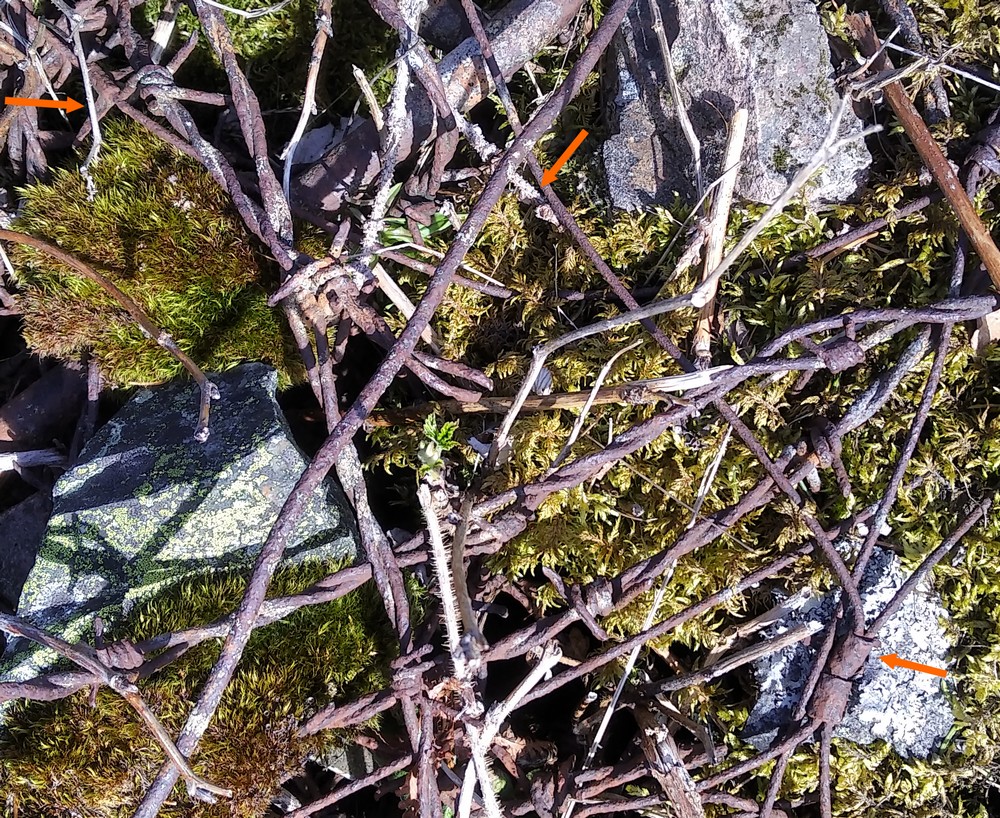

bonjour à tous
j ai trouvé cette petite portion de barbelé
j'ai cherché autour il n y en a pas d autre
j'ai fais des recherches sur internet je n ai rien trouvé qui y ressemble
je voudrais savoir si quelqu'un aurait des informations
merci

Peu fréquent, une autre manière de faire du "barbelé" : tôle emboutie à la cisaille puis recourbée pour créer les pointes.
Image source : http://museelabenche.fr/expositions/mus ... ds-croises photo n°3
Et aussi :
source : https://www.alamyimages.fr/photo-image- ... 37519.html
Il semblerait que ce soit une construction allemande. Dans quel secteur l'avez vous trouvé ? Français ou Allemand ?

En général le barbelé allemand est constitué de brins torsadés avec des piquants plutôt éloignés les uns des autres. Mais vers la fin de la guerre, en raison de la pénurie de métal, la torsade disparaît au profit d’un fil simple. Le français comportait un fil simple et des piquants rapprochés.
Au Linge on en a des deux qualités. Il paraît que le fil allemand se déroulait mieux que le français.

au mont pelé dans le secteur de Senones on trouve plusieurs sorte de barbelé comme le montre la première photo
du barbelé constitué d un seul fil avec des pic rapproché et nombreux mais aussi en plus petit nombre celui que vous avez décrit

Cette lame de tôle découpée est décrite dans un manuel français, il me semble d'avant-guerre, mais impossible de le retrouver...
Les barbelés allemands, observés sur diverses parties du front, sont composés d'un fil de section carrée de 4 mm, torsadés selon un pas variable, de 4 à 8 cm. Parfois se rencontrent des barbelés composés de deux fils ronds de 3 mm de diamètres, torsadés, les piques n'entourant qu'un seul des deux fils.
Les barbelés français observés sont composés de deux fils ronds de 2,5 mm, les piques englobent les deux fils d'une manière assez compliquée. Il existe un autre barbelé d'un seul fil, les piques étant faites d'une lame à deux pointes triangulaires sertie sur le fil.
En parcourant un champ labouré, on peut déterminer quand on passe d'un ligne à la ligne adverse par les débris de barbelés.

je me pose une autre question sur ce barbelés
la seule section que j'ai trouvé fait un peu près 20cm de longueur sachant qu il est posé sur de la roche peut-être juste le temps où les nettoyage de la zone qui on enlevé des section plus importantes de ce barbelés sa me paraît bizarre d avoir juste 20 cm de ce barbelés

ai deja trouvé ce type de barbelet en seconde ligne autour d ouvrage .
plus facile a recyclé . des petit bouts surement suite a une explosion

je suis retourné à l Android ou j avais trouvé ce barbelé et en cherchant autour j en ai trouvé un autre d un type que je ne connaissais pas il ce compose d un fil de fer et de points assez espacées
j espère que la photo et assez clair
bonne journée

Je n'ai rencontré ce type de fil qu'en deux endroits, sur la ligne Hindenburg (Aisne) et en Alsace, au-dessus de Munster, autour de tranchées allemandes. Ce fil est très facile à couper (avec une pince Facom) et doit avoir un usage comme les fils lisses.
En voici, mélangé avec du barbelé à deux fils, sur un sommet alsacien, parmi le lacis des premières lignes allemandes.
