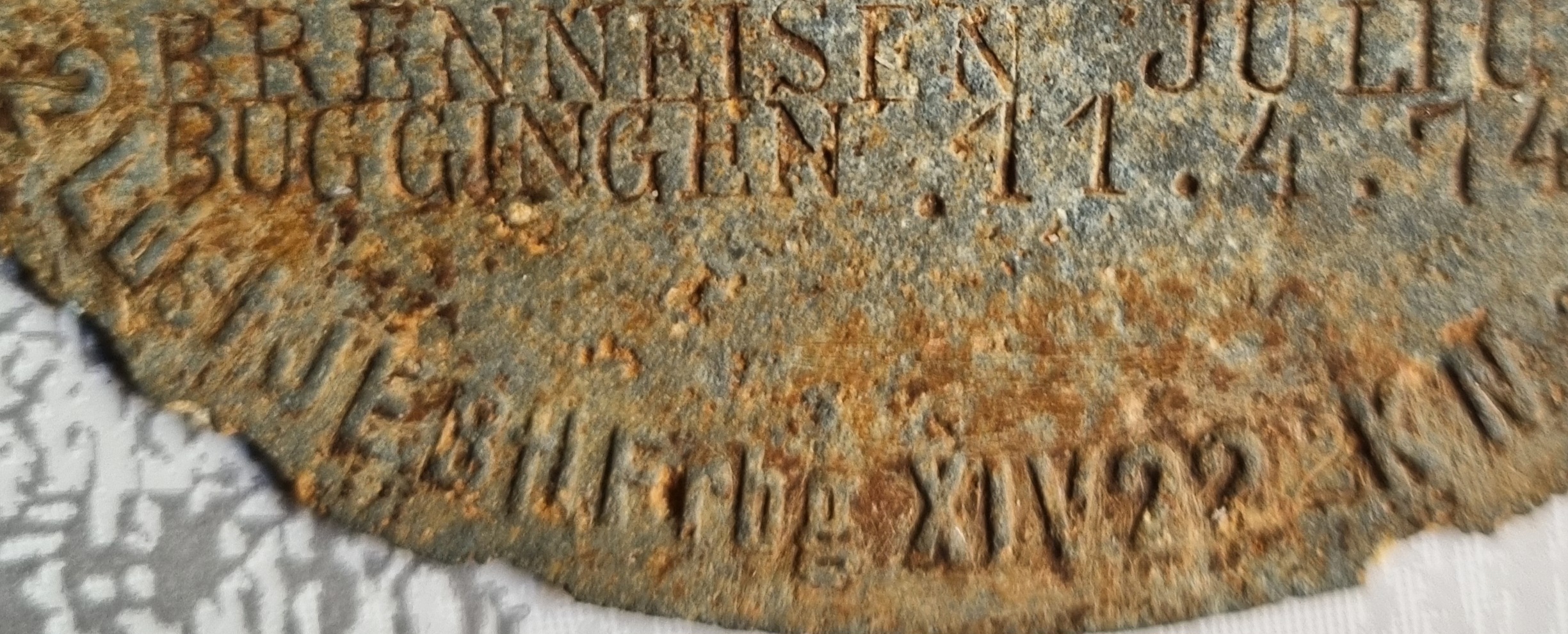

bonjour a tous
je possède deux plaques d identification allemande dont je n arrive pas a déchiffrer tous les acronymes
la première il est écrit la seconde il est écrit
Hermann Steuding BRENNEISEN JULIUS
Gotha.Erfurter landstr.N°31 BUGGINGEN.11.4.74
3 1 92 2LdstJEBtlFrbgXIV22 KN3047
2Ers.M.G.K.14.AK.3497
je comprend que le premier fait partie du 2 ersatz mitrailleur du landstrum N31
pour le deuxième 2 landstrum bataillon
je ne trouve pas le reste des acronymes. Si quelqu'un peut m aider merci .

Bienvenue sur ce forum,
Merci pour avoir détaillé les marquages.
Donc, pour la première plaque, sauf erreur d'interprétation de ma part,
Il s'agit de monsieur HERMANN STEUDING
Né dans la ville de: Gotha.
Adresse: Erfurter Landstrasse N°31
Né le 03 janvier 1892.
et appartenant au 2 ème Ersatz Maschinen Gewehr Kompagnie ( 2ème compagnie de remplacement de mitrailleuse) du 14 Armee Korps (14 corps d'armée).
Numéro matricule 3497.
Et pour la deuxième:
Monsieur BRENNEISEN JULIUS.
Né à BUGGINGEN le 11 avril 1874
et appartenant au 2ème Landstrurm "JE" Bataillon. Frbg (peut-être Freiburg) du 14 Armee Korps (14 corps d'armée) 222.
Numéro matricule: 3047.
Je ne déchiffre pas le "Je". Peut-être un problème de lecture.
Pourriez-vous joindre une photographie de la plaque pour vérification. Merci.
David.

bonsoir
merci de set réponse
j ai essayé de joindre des photos malheureusement le dossier et trop volumineux mais il est bien écrit JE
bonne soirée

JE sans doute pour Infanterie-Ersatz
2° Landsturm-Infanterie-Ersatz-Bataillon Freiburg

bonjour
merci de vos réponses
voici une photo d une partie de la plaque
les explorateurs
photo plaque d identité allemande
