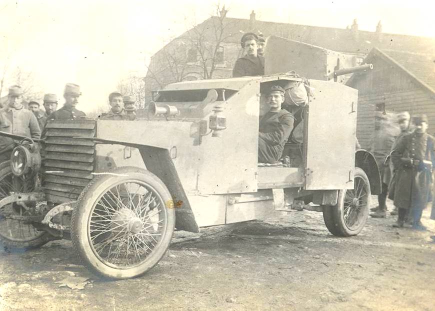

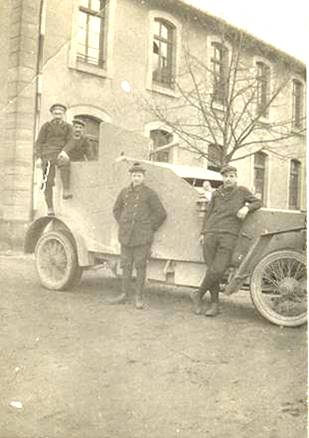

Avec l’accord de Dominique Saint Pierre, je publie ci-après deux photos prises par Joseph Saint Pierre, médecin capitaine au 23° RI.
Ces photos ont été prises à Saint Dié à la caserne Kellermann pendant la seconde quinzaine de février 1915 (du 18 au 27 février plus exactement).
Est-il possible d’identifier cet « autocanon » (il semble s’agir du même véhicule) tout comme l’unité de marins qui le sert ?
Je remercie par avance tous les contributeurs qui apporteront une réponse.
Jean-Louis

L'autocanon est un Peugeot 18 HP 146 type Vincennes, donc une version à blindage amélioré.
Le canon est un 37 modèle 1885 TR de la Marine.
Malheureusement, l'immatriculation du véhicule est invisible. J'émets l'hypothèse sous toute réserve de l'appartenance du véhicule au 10e Groupe Mixte d'Autocanons et Automitrailleuses servi, comme la plupart des Groupes à cette période de la Guerre, par des canonniers-marins et des fusiliers-marins.
Le 10e Groupe est en effet dans les Vosges en mars 1915 mais il doit y en avoir au moins un autre.
Voir l'excellent livre de François Vauvillier "Les automitrailleuses de la Victoire" paru en 2022 chez l'éditeur "Histoire et Collections".
