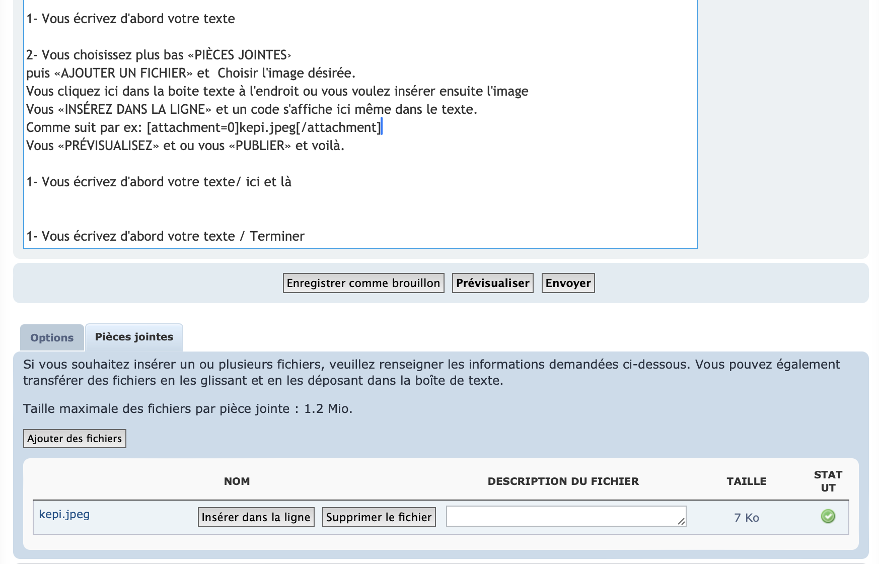

Merci pour les infos. Je ne parviens pas à joindre les photos de l'hélice sur ce forum malheureusement...
Messages : 6793
Re: Identification hélice Regy
Pour l'insertion des photos : viewtopic.php?t=75855
Bonne journée,
michelstl
Messages : 5054
Message par michelstl »
Précision: «Ajouter (un ou) des fichiers» en répétant cette opération , puis vous les déposez l'image ou les images la ligne ou aux lignes désirées dans le texte ensuite.
