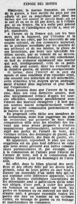

En séance ordinaire du Parlement, le 29 mars 1920, le député Louis Marin a présenté un bilan des pertes faites sur mer au cours de la guerre en hommes et en tonnage, par les nations belligérantes.
L'annexe (N° 634) à cette présentation fait 77 pages et je vous propose de la parcourir paragraphe par paragraphe au cours des prochaines semaines (uniquement pour les paragraphes concernant la marine française).

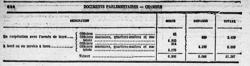

Répartition par formation :
"Les pertes de la Marine de guerre ... s'élèvent à 6021 officiers mariniers, quartiers-maîtres et matelots auxquels il faut ajouter 279 officiers tués ou décédés, et se répartissent ainsi :
a) Tués ou décédés dans les formations de combat coopérant avec l'Armée de terre :
  • Brigade des fusiliers marins, 1787 dont 61 officiers ;
  • Régiment ou batteries de canonniers marins, 116 dont 4 officiers ;
  • Canonnières fluviales, 7.
b) Tués ou décédés dans les autres formations de combat, à bord des bâtiments et dans les services à terre :
  • Front de mer de Nieuport, 24 dont 1 officier ;
  • Batterie du Mont-Lowcen, 3 ;
  • Mission D : batterie envoyée en Serbie, 2 (+ 3 marins disparus) ;
  • Evènements d'Athènes, 53 dont 6 officiers, 10 disparus et 138 blessés ;
  • Aviation maritime, 174 dont 42 officiers ;
  • Bâtiments appartenant aux diverses forces navales, 181 dont 29 officiers ;
  • Hôpitaux et formations sanitaires, 3959 dont 136 officiers.

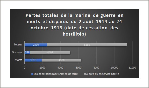

Pertes Marins 14-18.jpg (38.32 Kio) Consulté 2812 fois

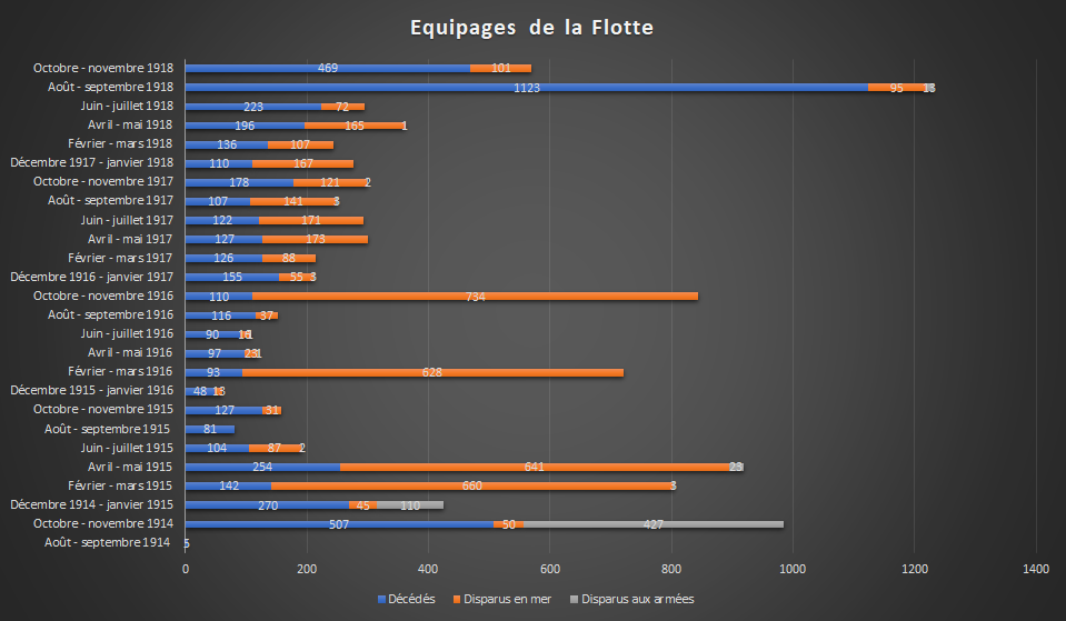

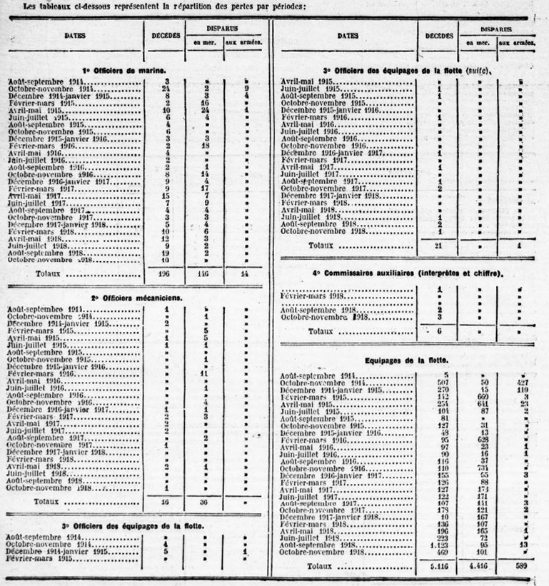

Re: Bilan des pertes faites sur mer - Louis Marin - Député

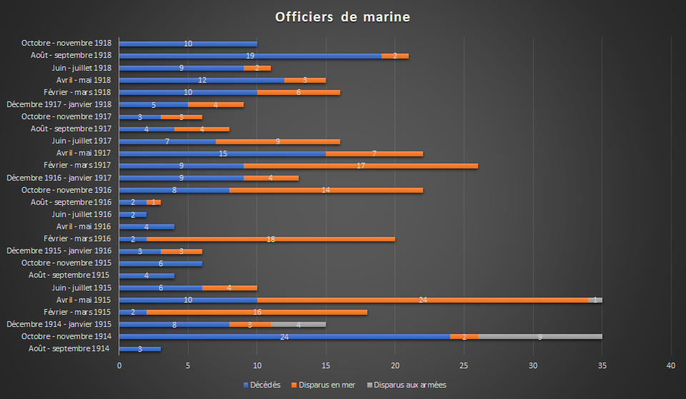

Voici la répartition des pertes par périodes :
JORF 1922-04-30 Annexe 634 P7.jpg (236.5 Kio) Consulté 2758 fois
Les chiffres sont uniquement pour la période d'août 1914 à novembre 1918, ce qui rend difficile les comparaisons avec les tableaux précédents, et des erreurs de cumul ou de typographie apparaissent dans le tableau des équipages.
Voici les courbes établies sur la base de ce document (pour les officiers de marine et les équipages) :
Officiers de marine 14-18.png (72.04 Kio) Consulté 2758 fois
Equipages 14-18.png (76.56 Kio) Consulté 2758 fois

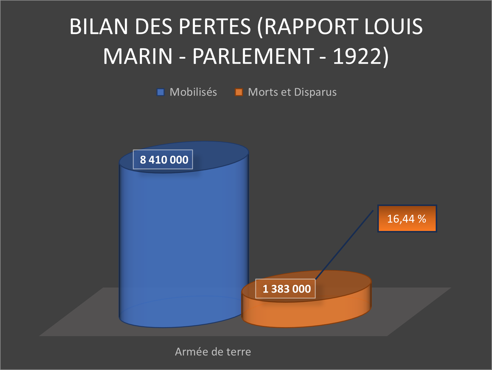

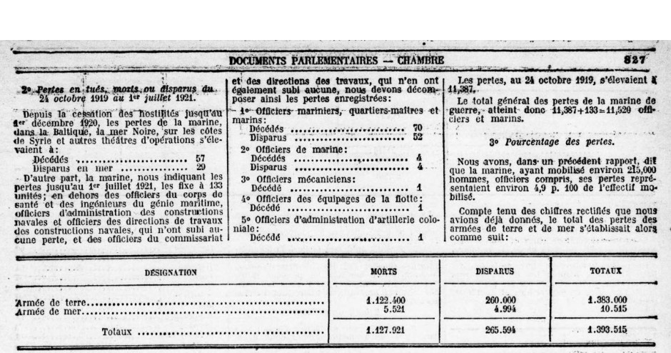

Voici le résumé des pertes après le 24 octobre 1919 et l'analyse des pertes faite dans le rapport parlementaire :
JORF 1922-04-30 Annexe 634 P8.jpg (169.5 Kio) Consulté 2708 fois
JORF 1922-04-30 Annexe 634 P9.jpg (84.79 Kio) Consulté 2708 fois
JORF 1922-04-30 Annexe 634 P10.jpg (44.52 Kio) Consulté 2708 fois
Bilan des pertes Armée Terre.png (95.29 Kio) Consulté 2708 fois
Bilan des pertes Armée Mer.png (86.75 Kio) Consulté 2708 fois

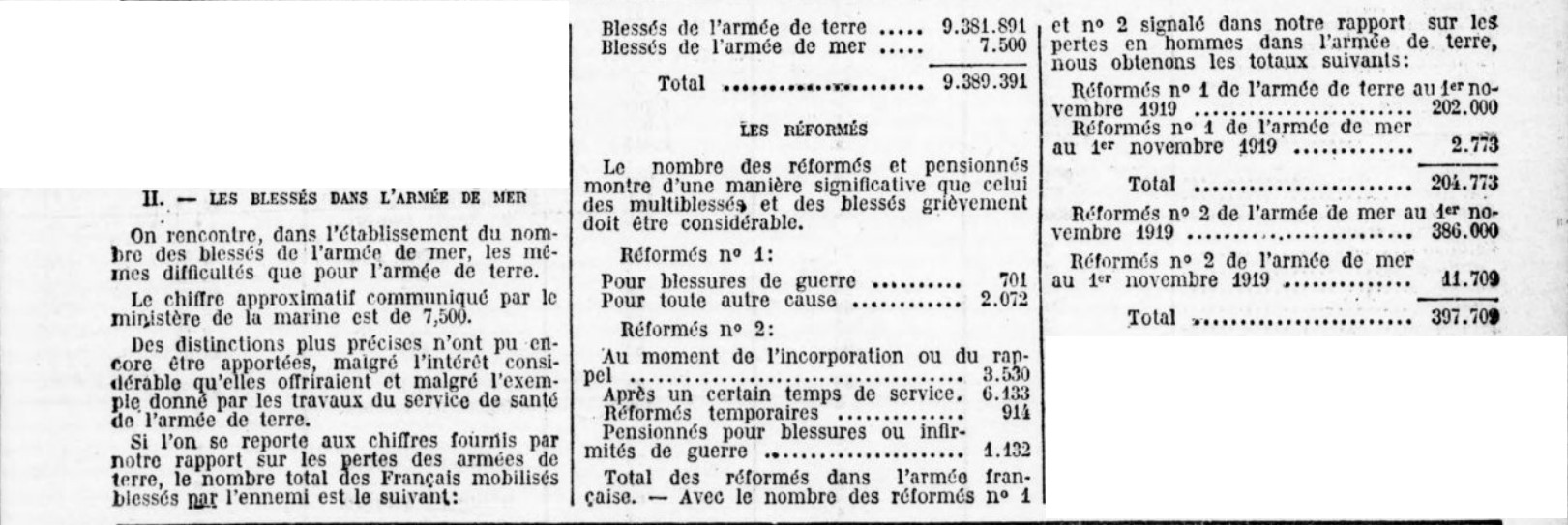

Voici, selon le rapport parlementaire, le nombre de blessés et de réformés dans l'armée de mer :
Blessés et réformés
Blessés et réformés
JORF 1922-04-30 Annexe 634 P11.jpg (201.17 Kio) Consulté 2668 fois
  • Réformés n°1 au 1er novembre 1919 = 2773
  • Réformés n°2 au 1er novembre 1919 = 11 709
  • Blessés = 7500

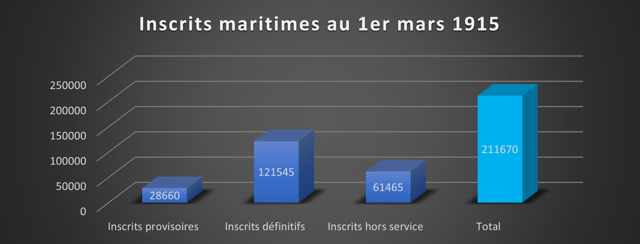

Inscrits maritimes.png (320.06 Kio) Consulté 2617 fois
A/ Officiers et marins provenant des réserves de l'inscription maritime :
  • Sur 2500 capitaines au long cours et chefs mécaniciens de la Marine Marchande, 800 environ ont été mobilisés, dont 400 sont devenus officiers de réserve.
  • Sur 100000 inscrits maritimes, autres que les officiers de la Marine de commerce visés ci-dessus, 70 000 ont été mobilisés.
B/ Officiers et marins des réserves non-inscrits maritimes :
  • Les officiers de marine et mécaniciens de réserve rappelés à l'activité ont été en nombre moyen de 650 (500 + 150)
  • 12 000 réservistes des équipages de la flotte ont été rappelés sous les drapeaux en 1914.
C/ Marins des équipages de la flotte fournis par le recrutement, l'inscription et l'engagement volontaire au cours des années 1914 à 1918 inclus :
  • Recrutés : 14 000
  • Inscrits : 17 000
  • Engagés : 39 000
  • Total : 70 000

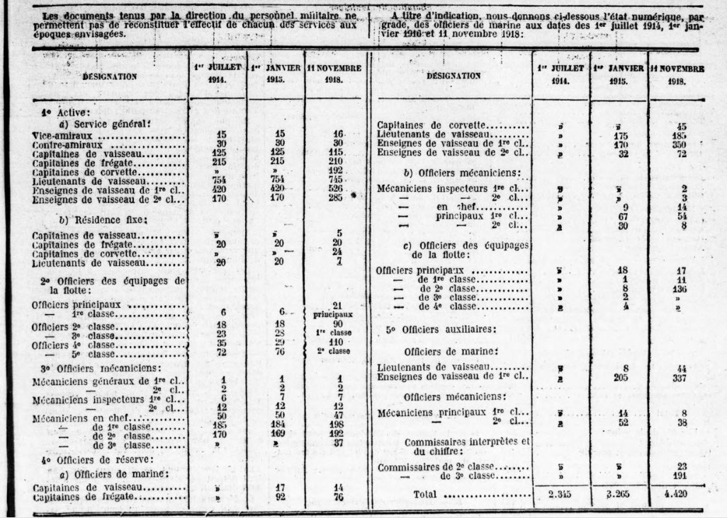

Voici la répartition des officiers de marine en 1914, 1915 et 1918 :
Tableau des officiers - 1914/1918
JORF 1922-04-30 Annexe 634 P14.jpg (244.48 Kio) Consulté 2533 fois
1914 : 2345 officiers de marine
1918 : 4420 officiers de marine

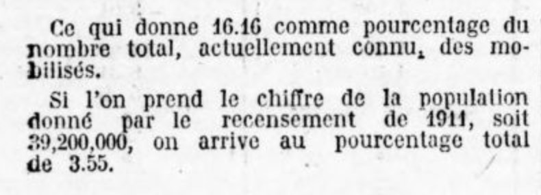

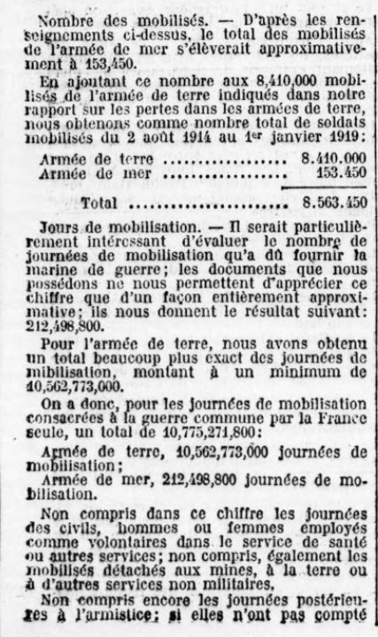

Le rapport fait également une estimation des jours de mobilisation pour la durée du conflit.
JORF 1922-04-30 Annexe 634 P15.jpg (123.46 Kio) Consulté 2532 fois
JORF 1922-04-30 Annexe 634 P15a.jpg (9.84 Kio) Consulté 2532 fois
Estimation Armée de terre : 10 562 773 000 journées de mobilisation
Estimation Armée de mer : 212 498 800 journées de mobilisation.
Cette estimation exclut les civils employés dans les services de santé, les soldats mobilisés dans les services non militaires (mines, ....)

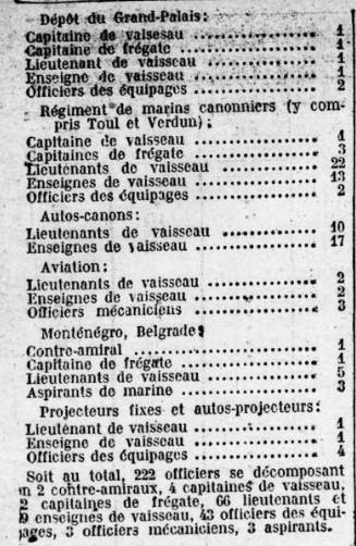

Voici le paragraphe consacré au concours de la Marine à l'Armée de terre en 1914 :
JORF 1922-04-30 Annexe 634 P16a.jpg (102.5 Kio) Consulté 2486 fois
JORF 1922-04-30 Annexe 634 P16b.jpg (97.3 Kio) Consulté 2486 fois
JORF 1922-04-30 Annexe 634 P16c.jpg (80.48 Kio) Consulté 2486 fois
JORF 1922-04-30 Annexe 634 P16d.jpg (77.41 Kio) Consulté 2486 fois
Marins à terre 1914.png (757.01 Kio) Consulté 2486 fois
on peut noter quelques particularités dans les affectations :
  • Mitrailleuses - seuls des officiers sont recensés dans la note du 15 octobre 1914
  • Dépôt du Grand Palais à Paris - cette affectation semble assez éloignée du front.
  • Boulangers du Gouverneur militaire de Paris - là, je n'ai pas d'explications ....
