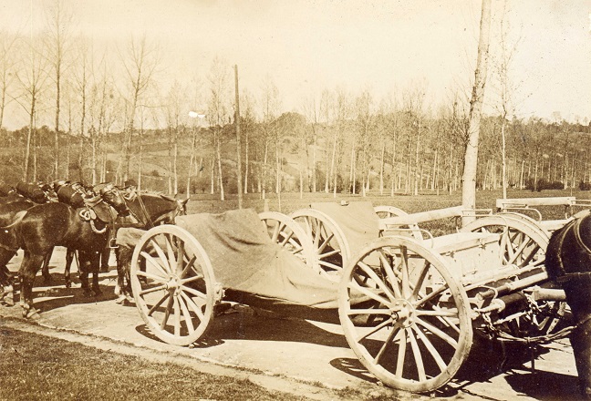

Pour clôturer cette introduction, je joins une rare photographie montrant les premières batteries de 75 mises en service à Vincennes. Avant de rejoindre les polygones de tir, les matériels sont soigneusement tenus à l'abri des vues de "l'ennemi qui nous regarde". Les premières batteries montrées en public sont celles participant à la Revue du 14 juillet 1899. Les grandes nations découvriront cette pièce révolutionnaire en action lors de l'expédition internationale en Chine pour lutter contre la révolte des Boxers où notamment les allemands découvrent avec dépit la rapidité et l'extraordinaire stabilité du tir du 75:
Vincennes les premiers 75 en service.jpg (163.72 Kio) Consulté 3505 fois
Les quantités produites et la répartition de ces matériels feront l'objet d'un autre message.
