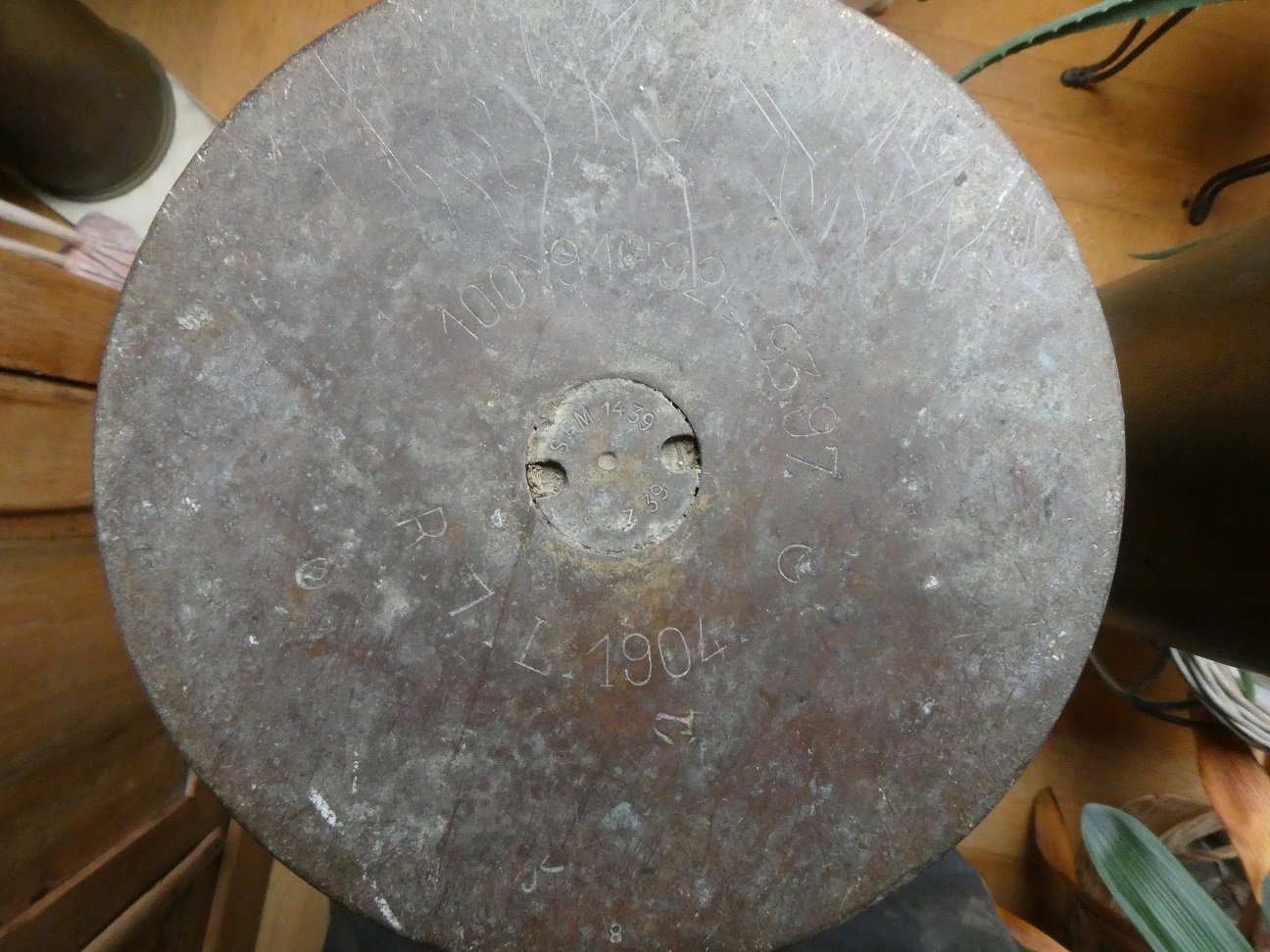

Je vous envoie les marquages de ce que j'ai: 4 de 10cm et 2 de 16cm.
10a: longueur 880mm.Je pense que c'est la longueur originale mais c'est la seule que j'ai jamais vue. Toutes les autres (une petite dizaine) avaient pour longueur 820mm. Marquage 10.91².92L93 ISSY.1 L 06
10b: longueur 820mm. Marquage 100.91².92L93.97 R.7 L 1904

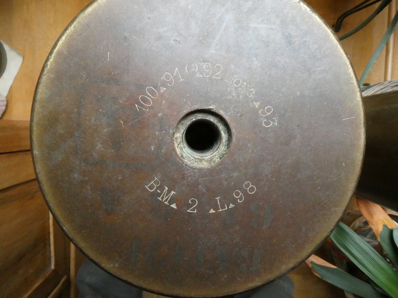

10c: longueur 820mm. Marquage 100.91².92Long 93 BM 2 L 98

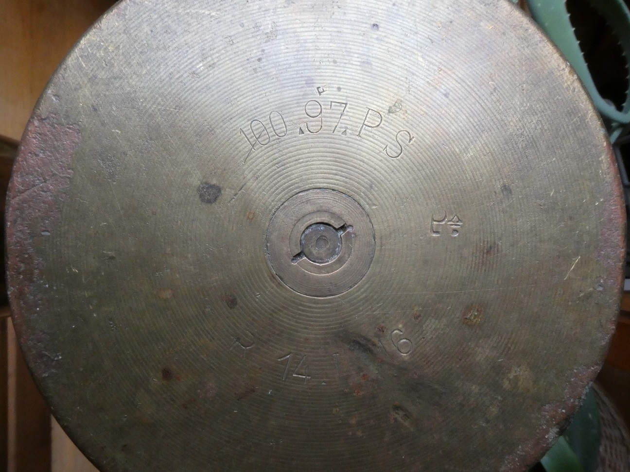

10d: longueur 820mm.Marquage 100.97PS R 14L 16 .On peux remarquer que cette dernière a une amorce type "Terre" et non "Marine" et qu'elle a été réfectionnée par l'arsenal de Puteaux (Px).
La suite dans un deuxième message.
Cordialement.Image

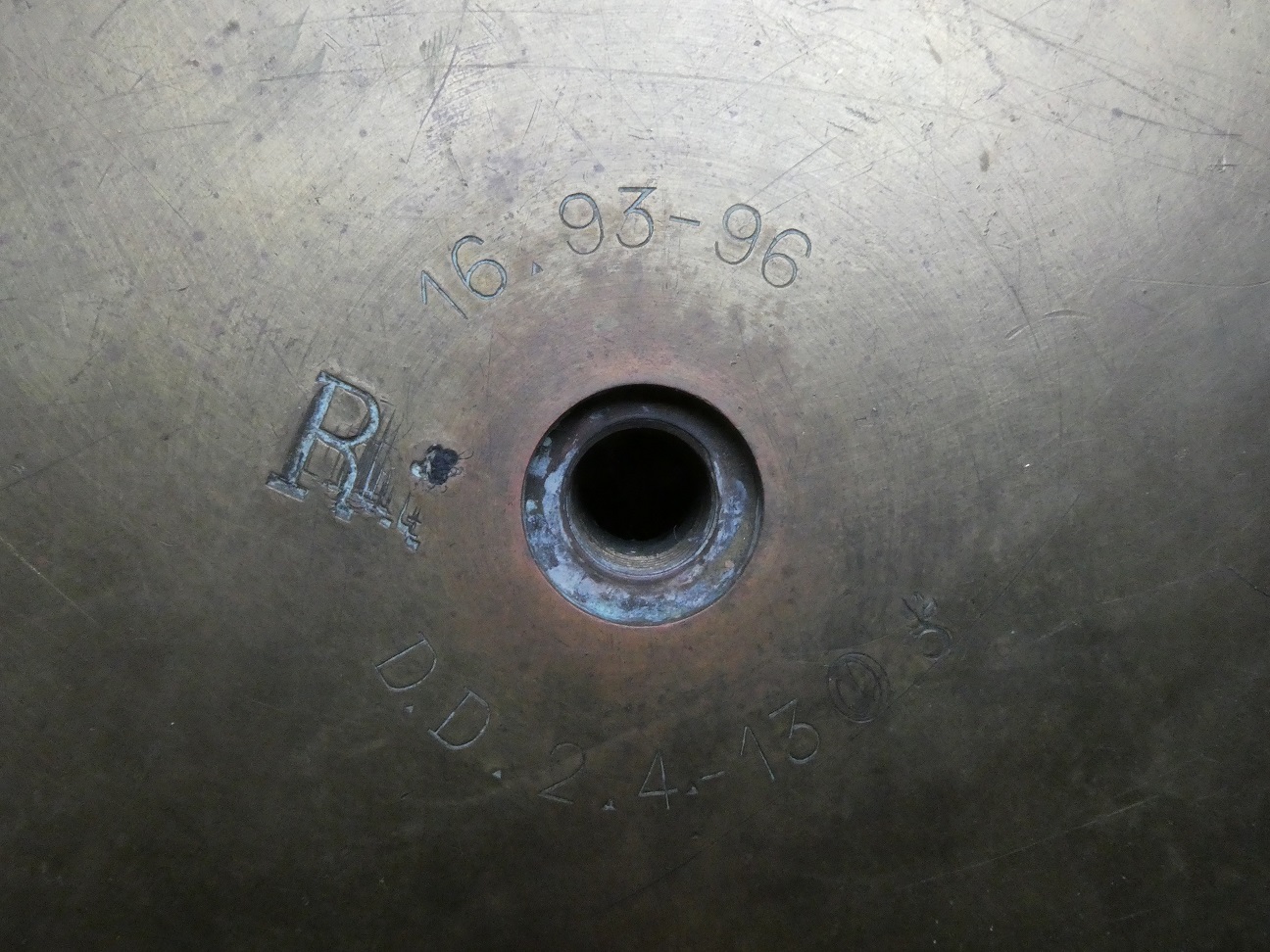

Douille de 16cm longueur 690mm. Toutes les autres que j'ai vues (3 ou 4) avaient cette longueur là. Marquage 16.93.96 DD 2 4 13

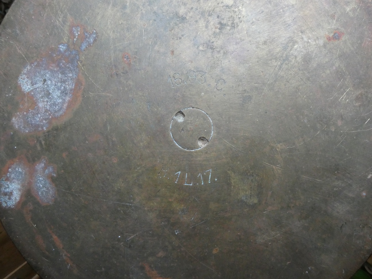

Douille de 16cm longueur 440mm. Marquage 16.93C R 1 L 17. Je pense que cette longueur est réglementaire car une connaissance qui avait une collection très avancée possédait un exemplaire identique. Mais, je ne ne l'ai pas vue.
En espérant vous avoir un peu aidé,

La longueur de 440 mm a été relevée à plusieurs reprises sur des douilles de 16 cm coupées, ce doit être la longueur réglementaire de la douille coupée de 16 cm pour charge de combat (charge de l'armée de terre).

Les fabricants R et DD sont-ils identifiés? Pour R j'ai toujours vu, y compris sur les forums Anglo-Saxons : Pyrotechnie maritime de Rochefort. Je ne suis pas convaincu et je me demande s'il ne s'agirait pas plutôt de la fonderie de Ruelle? Sur les sites de ventes, apparait souvent une carte postale intitulée " Fonderie de Ruelle, atelier de fabrication des douilles" De plus sur les douilles de 75DEC on trouve souvent le fabricant FRE qui correspondrait très bien à "Fonderie de Ruelle'.

R : Société anonyme des tréfileries et laminoirs du Havre ...?

Concernant le"R" inscription en creux de la douille illustrée plus haut d'un 16 cm modèle 1893-96, je pense qu'elle signifie "Rebut pour l'instruction". J'ai lu cette définition dans un règlement "Marine" que j'ai...mais que je ne retrouve pas pour l'instant!
Par contre, je ne vois pas à quoi correspond "DD", probablement une société privée mais laquelle?
