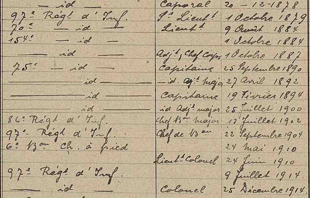

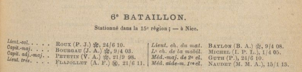

l'annuaire officiel de l’Armée française de 1914 :
https://gallica.bnf.fr/ark:/12148/bpt6k ... /f339.item
6e BCP 1914.png (330.86 Kio) Consulté 1876 fois
Roux (P.J)
il appartient aux corps des bataillons chasseurs Alpins.
l'annuaire (papier) officiel de la légion d'honneur de 1929 : indique
pour le grade de Commandeur L.H :
Roux (Prosper Joseph) : 16 juin 1920, (<- par expérience, c'est la date de la promotion à ce grade) Colonel d'Infanterie, avenue Gambetta, Romans (Drome) (<- son adresse, au moment de l'édition de l'annuaire)
ce qui m'a mené vers :
https://www.leonore.archives-nationales ... 32354#show

Ah, merci Frédéric
C'est donc bien lui
Mais voir tout le dossier
