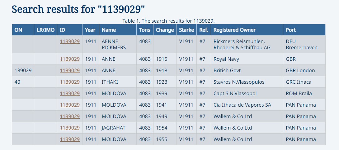

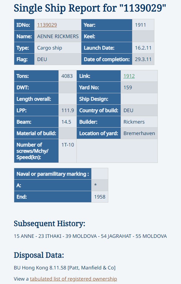

Je ne suis pas sur que l'AENNE RICKMERS ait navigué sous pavillon français même si on en retrouve mention sur le site http://www.postedeschoufs.com/aeronaval ... me_feu.htm
Ce doute vient de la fiche MIRAMAR ci-jointe :
AENNE RICKMERS
AENNE RICKMERS
AENNE RICKMERS 1.jpg (101.25 Kio) Consulté 1017 fois
AENNE RICKMERS
AENNE RICKMERS
AENNE RICMERS 2.jpg (121.52 Kio) Consulté 1017 fois
Au départ, je cherchais à vérifier l'orthographe du navire (ANNE RICKMERS) qui n'apparait ni dans l'ouvrage de J. Vichot, ni dans le livre de JM Roche. Mes doutes ont grandi avec la nouvelle dénomination du navire, rebaptisé ANNE par la Royal Navy....
Dans l'attente de vos avis.
