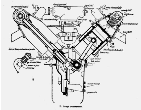

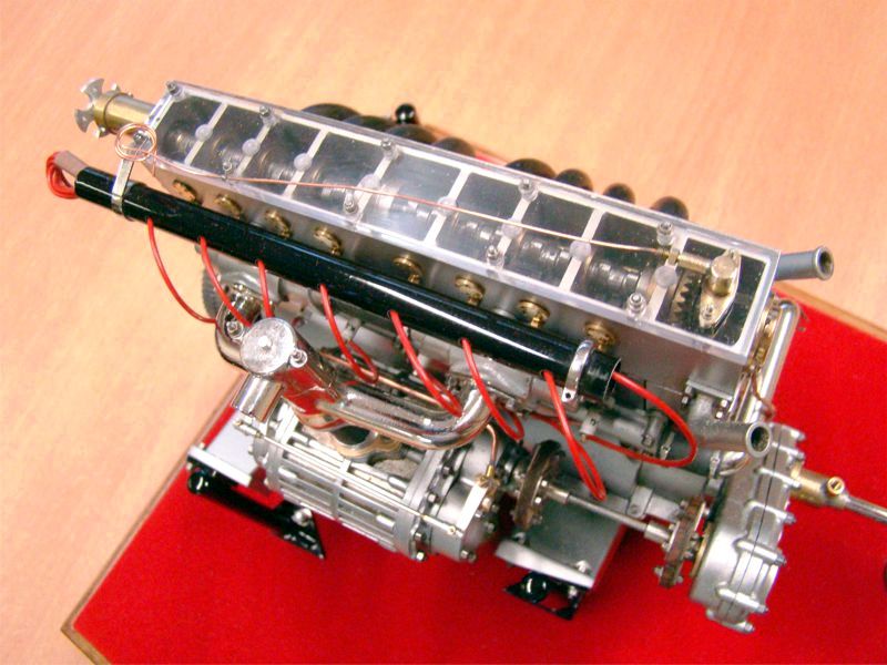

Bonjour.
Là, à gauche, isolée.
Screenshot 2022-07-25 at 15-50-31 Moteurs de légende -V8 Hispano-Suiza - v8hispanosuiza.pdf.png
Screenshot 2022-07-25 at 15-50-31 Moteurs de légende -V8 Hispano-Suiza - v8hispanosuiza.pdf.png (123.42 Kio) Consulté 1435 fois
Le cylindre ( on dirait une boite avec un couvercle ) qui dépasse , sur la droite, perpendiculaire au couvre-arbre à cames qu'on voit au premier plan :

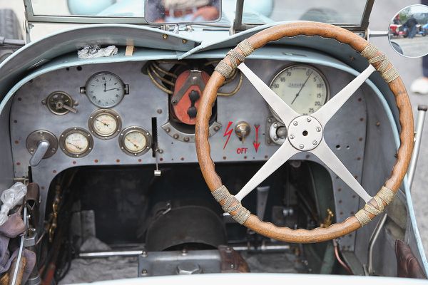

Cette technique a été également employée dans l'automobile; en particulier chez Bugatti et sur le type 35 ou le réservoir d'essence est mis sous pression par une pompe à air entrainée par l'arbre à cames ; comme il n'existe pas d'exhausteur, donc pas de réserve d'essence immédiatement employable pour le démarrage du moteur , cela nécessite la présence d'une pompe à main dans le poste de pilotage.
On voit la pompe , à droite , petit élement en laiton et cuivre , au dessus de la culasse ( non détachable elle ) et le tuyau de cuivre qui court au sommet du bloc ( le couvre arbre à cames à été retiré )
Planche bor Bugatti.jpg (51.24 Kio) Consulté 1242 fois
Toute en bas de la planche de bord , à gauche, on voit la poignée de la pompe à air, à main.
