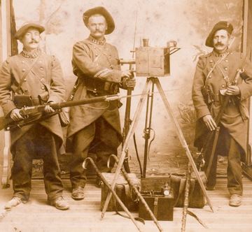

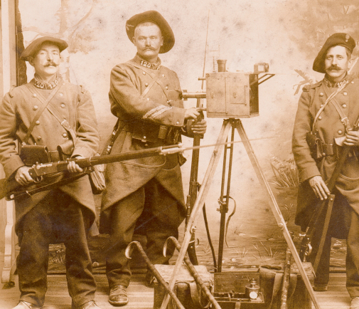

j'ai reçu deux photos
la première est curieuse.
Le propriétaire me donne 1912 comme date
- l'uniforme peut-il confirmer?
- Le soldat au centre serait-il gaucher?
- le matériel devant les hommes.... le matériel du photographe?
Merci de votre aide.
Lignard

Bonjour Lignard,
Je ne vais pas vraiment vous aider mais elle est amusante cette photo avec le matériel du photographe...photographié.
A moins qu’il ne s’agisse d’une caméra ?
Quant au soldat au centre, il montre de l’index droit l’appareil, donc selon moi il serait plutôt droitier.
D’ailleurs une question que je me pose maintenant: les fusils étaient-ils "montés" pour droitiers ou étaient-ils "ambidextres" ?
amicalement,
Mireille

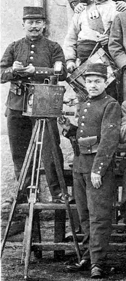

lignard2 a écrit : sam. juil. 23, 2022 4:48 pm - le matériel devant les hommes.... le matériel du photographe?
Ce sont des signaleurs (télégraphie par signaux optiques) d'un régiment d'infanterie alpine : https://www.musee-des-communications.fr/optique.html
Photo en 1907 de signaleurs du 99e RI :
1907 Signaleurs 99e RI.jpg (111.94 Kio) Consulté 1536 fois

Bonjour à vous deux
@ Mireille,
votre question au sujet des gauchers et les fusils! hé oui je n'y avais pas pensé mais les spécialistes de la question ont certainement la réponse. Ce serait à poser sur le forum.
@ Carcharo
Merci de cette réponse. Je ne connaissais pas du tout. J'étais parti sur du matériel photographique...
"signaleurs (télégraphie par signaux optiques)"
Donc le soldat aurait cette spécialité. Le propriétaire de la photo (et descendant de ce soldat) sera heureux de l'apprendre.

Sur cet agrandissement ( de mauvaise qualité ) on devine un insigne sur la manche gauche du même soldat. Cette insigne ressemble curieusement à celui cousu sur la manche gauche du soldat de votre photo.
Serait-ce l'insigne de ces spécialistes?
La photo n° 1 aurait été prise en 1912 lors d'une période d'exercices au régiment.
lignard

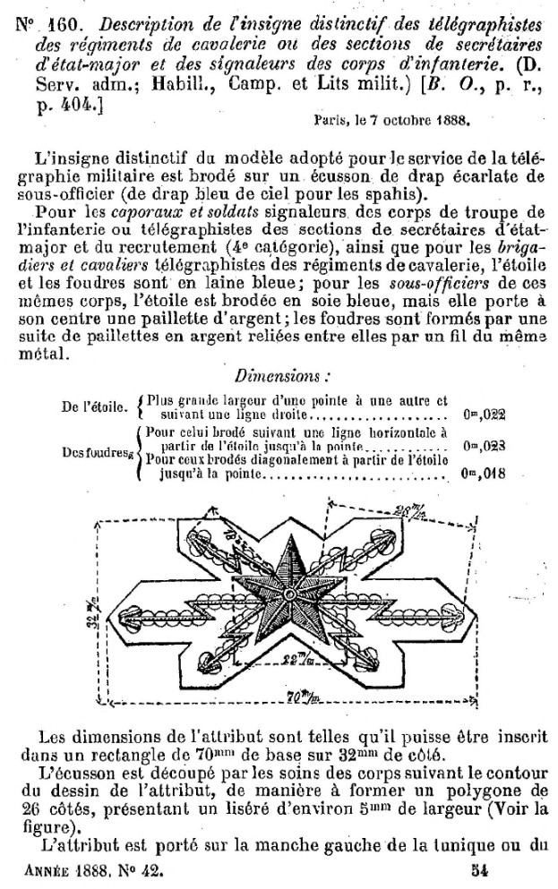

C'est bien le même insigne, celui décrit en 1888 :
1888 Insigne 1.jpg (227.25 Kio) Consulté 1439 fois
1888 Insigne 2.jpg (43.91 Kio) Consulté 1439 fois

grand merci de votre confirmation. Donc il était donc signaleur! Le descendant de ce soldat sera heureux de l'apprendre.
Je m'interroge toutefois sur l'uniforme et plus particulièrement sur son couvre-chef.
Il me semble que ce béret est celui des chasseurs alpins ( en plus des cannes déposées près du matériel)
or ce soldat a fait son service militaire au 61ème ri
deux périodes d'exercices la 1ère au 3ème ri et la 2ème au 55ème ri
a fait toute la campagne au 141ème ri (du 20 novembre 14 jusqu' en juin 1917) avant de revenir au 61ème ri le 20 juin 1917 jusqu'a la fin).
Curieux
Lignard

lignard2 a écrit : dim. juil. 24, 2022 11:00 am Il me semble que ce béret est celui des chasseurs alpins ( en plus des cannes déposées près du matériel)
Pour la première photo, une photo de meilleure qualité aurait permis de lire le numéro du régiment sur le collet (j'ai l'impression qu'il y a 3 chiffres).
On devine une grenade sur le béret du soldat à droite, donc infanterie ou artillerie.
Le béret est celui des groupes alpins, donc de certaines unités des BCP, RI, Génie et Artillerie (ils ont tous besoin d'un bâton ferré pour la montagne...).

je vais essayer d'améliorer la photo mais la copie reçue n'est guère de qualité.
Donc le n° du régiment pourrait donner une piste?
Aurait-il été dans un autre régiment que celui renseigné sur sa fiche matricule.
à bientôt pour la photo.
Lignard

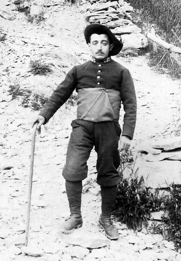

Re: Qu'en dire?
Publié : dim. juil. 24, 2022 1:08 pm
par lignard2
vers 1912 a (EX).jpg (308.74 Kio) Consulté 1393 fois
c'est du 120ème ri(T)?

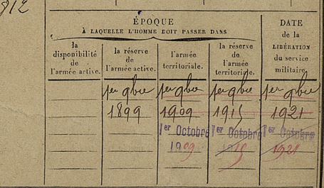

la fiche matricule est assez complexe.
voici des extrait de la fiche
z 3 fiche matricule.JPG (38.07 Kio) Consulté 1388 fois
z 2 fiche matriucle.JPG (66.57 Kio) Consulté 1388 fois
z 1 fiche matriucle.JPG (156.53 Kio) Consulté 1388 fois
Merci à vous
Lignard
Re: Qu'en dire?
Publié : dim. juil. 24, 2022 1:29 pm
par Carcharo
Le 120e RIT était à Aix-en-Provence mais je ne pense pas qu'il était considéré comme alpin.
Par contre, le 61e RI, qui était à Privas et aussi à Aix-en-Provence, était un régiment qui pouvait fournir des unités alpines. On peut donc supposer que les 3 fantassins de la photo sont tous des anciens du 61e RI, d'où la tenue avec le béret de l'infanterie alpine le temps d'une photo.
