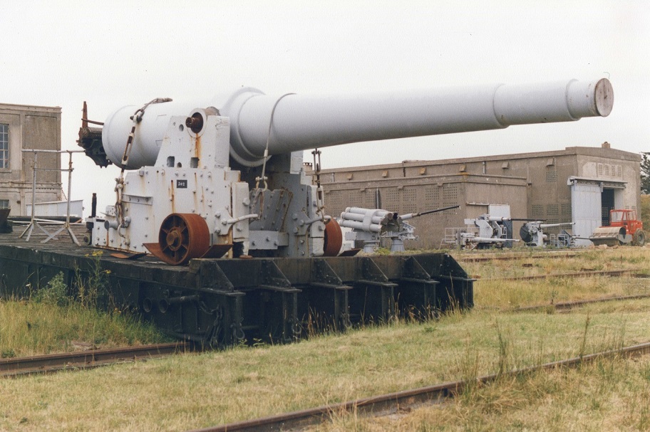

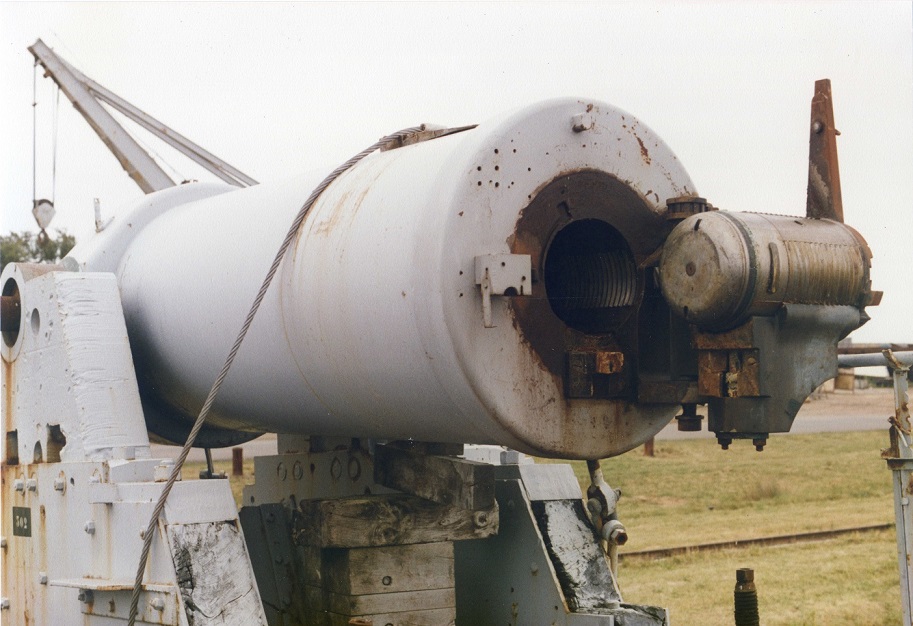

...deux photos du 32 cm modèle 1870-84 transformé en 340 mm que j'ai prises à Gâvres à l'aube des années 1990 après une dernière campagne d'essais (plus d'un siècle après sa construction!). L'affût de polygone du type utilisé à Gâvres depuis le 19e siècle est un affût du type à "échantignolles". A noter que tous les affûts modernes de Gâvres ont été détruits en 1944-1945 par l'occupant germanique.:
32cm mle 1870-84.jpg (223.19 Kio) Consulté 1736 fois
32cm R 1888 n° 14.jpg (205.15 Kio) Consulté 1736 fois
