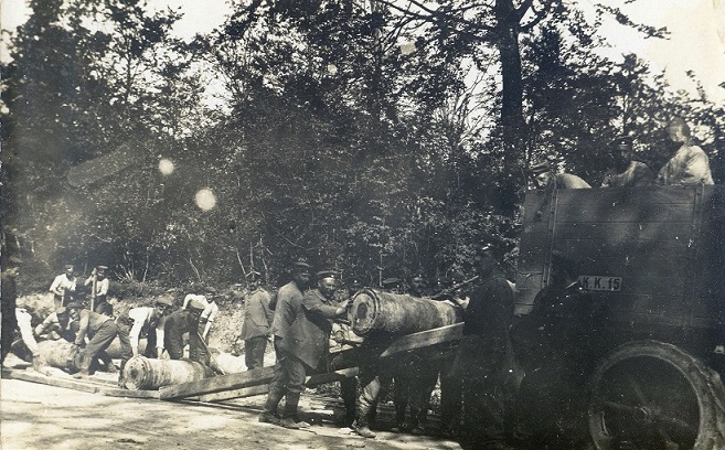

Je cherche des renseignements sur les méthodes employées par les servants du 420 M Gerat pour amener ces énormes obus près de de la pièce. Je suppose qu’ils hissaient l’obus à l’aide du treuil situé sur le canon. Mais ce qui m’intrigue ce sont certaines photos ou l’on voit des dizaines d’obus de 420mm adossés à un talus. Comment procédait il pour les mettre debout car ils pèsent presque une tonne. Si quelqu'un connaît les procédures je lui serait reconnaissant. D’avance merci.
Messages : 7261
Re: Transport et manipulation des obus de 420 des M Gerat
Concernant le transport des obus de 42 cm jusqu'à la position de tir:
-pour le 42 cm "Gamma": pas de problème, le matériel exige l'emploi de la voie ferrée normale jusqu'à la position de batterie, les obus peuvent être acheminés sans problème majeur.
-pour le 42 cm "M Gerät": les obus peuvent transiter par la voie de 0,60 m propre à l'artillerie ("Artillerie Förderbahn") pratique assez rare, mais le plus souvent ils sont acheminés par camions. Le roulage de l'obus est la solution privilégiée, débarquement à l'aide de cordages, roulage sur un chemin de deux poutres parallèles, stockage au bord d'un talus naturel ou artificiel (en position verticale par basculement sur une poutre et hissage au cordage) ou près de la pièce à disposition immédiate (en position horizontale). L'appellation de "manoeuvre de force" est bien le terme qui convient!
Une photographie d'obus de 42 cm en cours de manipulation à Verdun en août 1916:
42cm Verdun Août 1916.jpg (181.51 Kio) Consulté 2650 fois

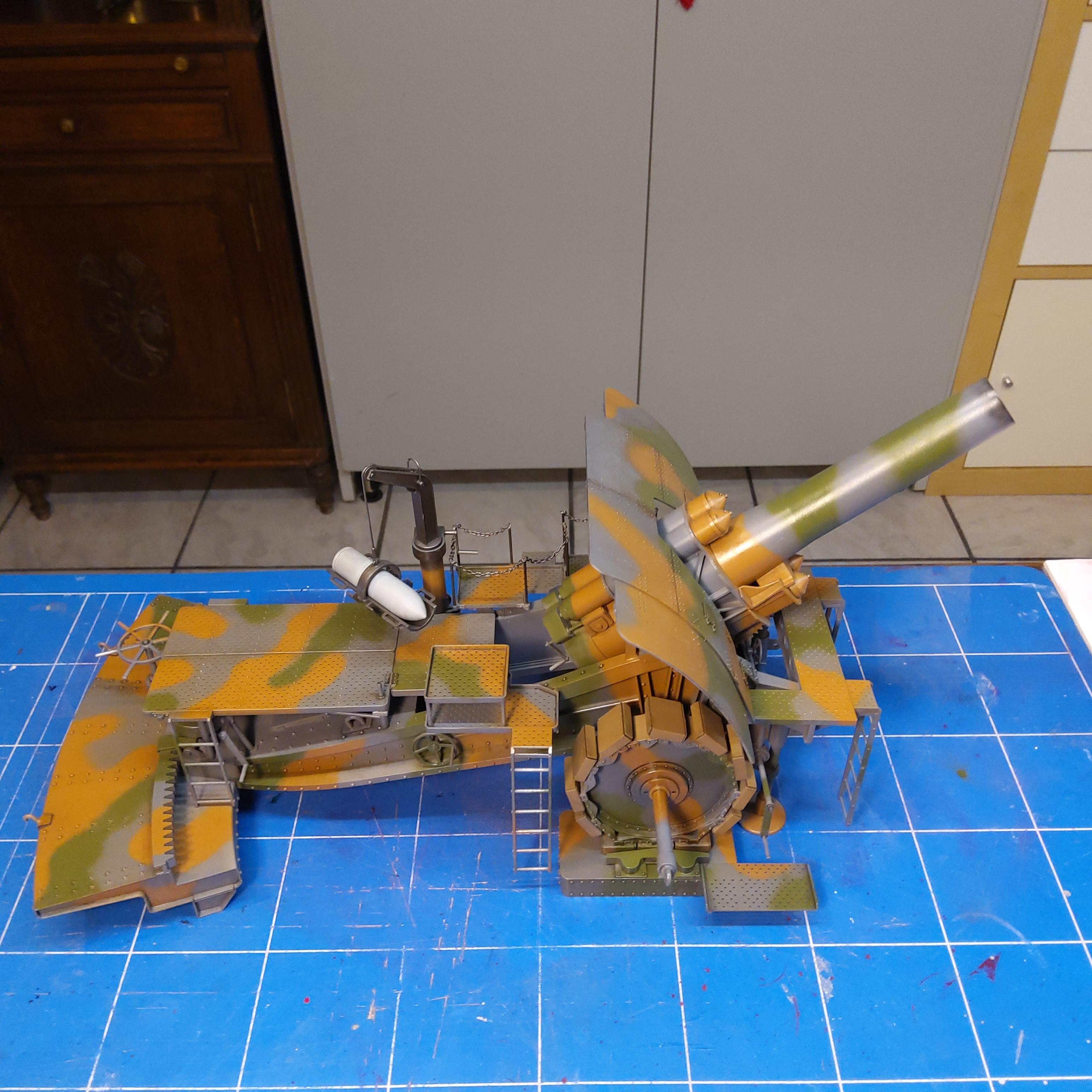

Juste pour donner une idée de la différence de taille entre le 420 et le 210. Les maquettes sont toutes les deux au 1/35
-german-empire-krupp-420mm-big-bertha- (1).jpg (42.75 Kio) Consulté 2533 fois

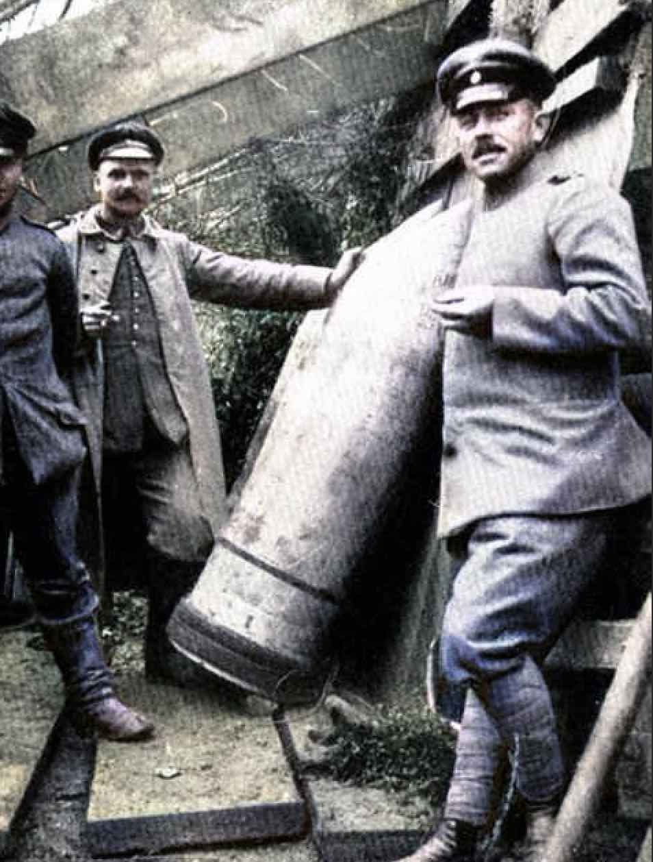

Est-ce qu'un logiciel de colorisation pourrait rendre compte
Voir l'image intitulée Soldats allemands posant avec un obus de 420mm.
L'image initiale en noir et blanc provenant de http://87dit.canalblog.com/archives/201 ... 55154.html
J'ai essayé avec un simple petit logiciel offert gratuitement, mais bon, aux experts de voir.

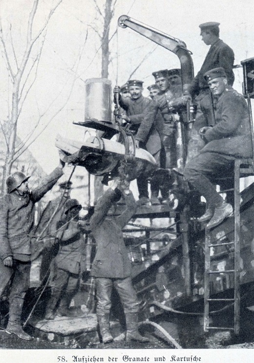

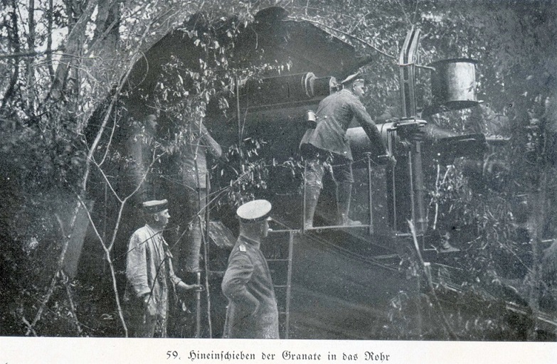

Un petit détail concernant les munitions pour améliorer la maquette.
Ci-jointes, deux photographies tirées du livre de l'Oberleutnant (A.D.) R.Schindler "Eine 42 cm Mörser-Batterie im Welt-Krieg" Breslau-1934-Verlag Hans Hofmann.
On distingue nettement le détail de la potence de chargement et la conception de la civière de chargement qui porte les éléments séparés de la munition: l'obus ("Granate") et sur une petite plateforme séparée la douille amorcée ("Kartusche"):
42 cm M Gerät.jpg (196.34 Kio) Consulté 2327 fois
42 cm M Gerät-.jpg (227.64 Kio) Consulté 2327 fois
39RI
Messages : 17
Inscription : sam. déc. 17, 2011 1:00 am
Message par 39RI »
Bonsoir Mr Guy François
Merci pour les photos. Très intéressant les détails sur la civière de chargement. Comme vous le dites l’occasion d’apporter une amélioration à la maquette.
Bonne soirée.
