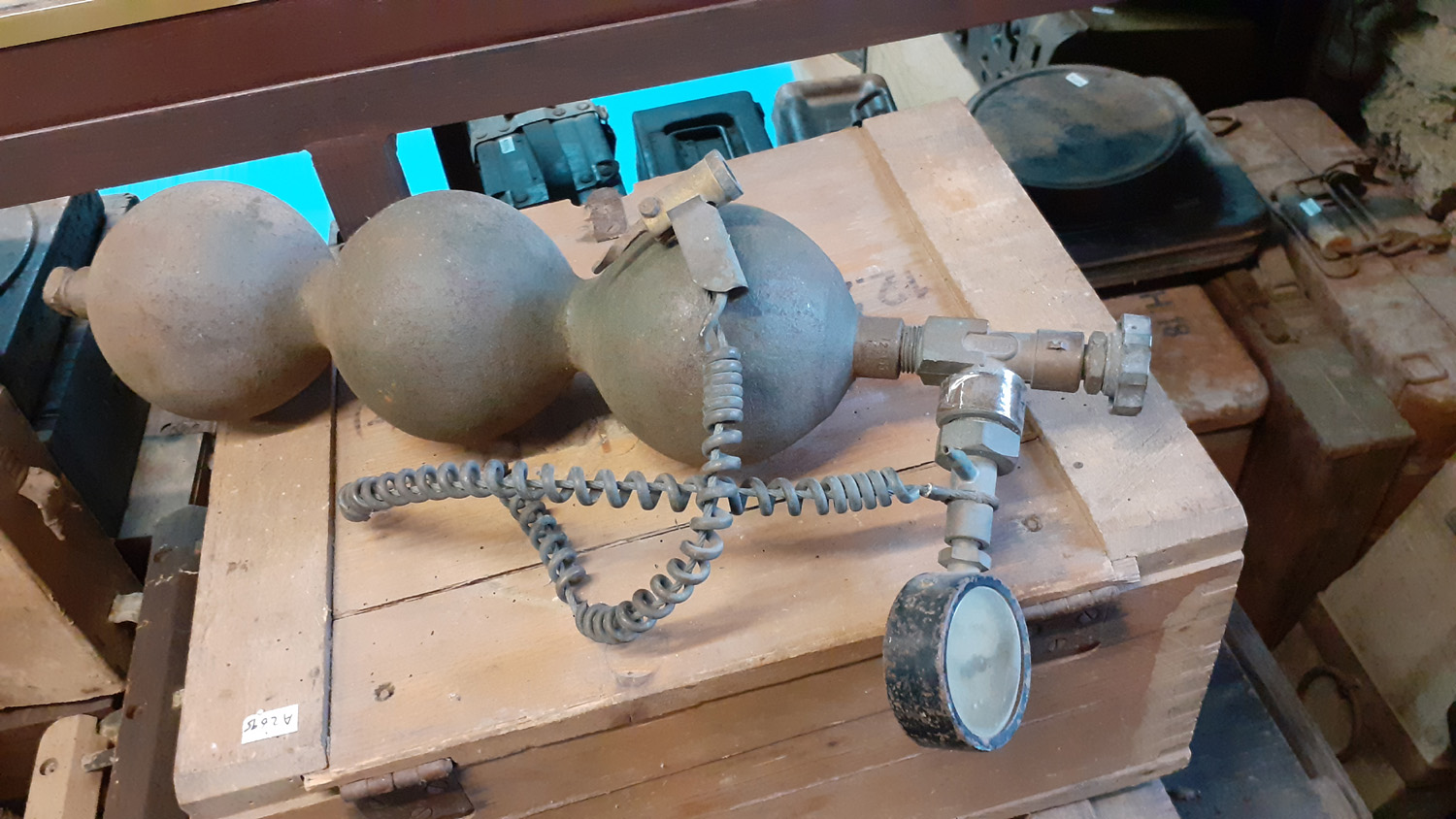

Je me demande à quoi pouvait servir cet objet sur la photo ci-jointe.
C'est un réservoir composé de 3 sphères, un manomètre gradué jusqu'à 250 bars !! et une prise qui ressemblerait à une valve.
Il semblerait que ce soit utilisé par l'armée allemande durant la 2ème GM.
Si quelqu'un a une idée, par avance merci.

Cet objet ne m’est pas inconnu, mais je ne parviens pas à le cadrer :
Il me semble que cela pourrait être un « détendeur » utilisé dans les sous-marins de la 2è GM ou alors une partie de lance-flamme.

Merci pour votre message.
Le manomètre gradué jusqu'à 250 bars pourrait bien faire penser à un sous-marin.
jclaude
Re: Objet inconnu.
Publié : mer. sept. 29, 2021 9:02 pm
par yvo35
Ce sont des bouteilles d'oxygène utilisées en aviation.

Des bouteilles d'oxygène à 250 bars ?

J'ai trouvé ce forum anglais qui montre un schéma d'une aile de Messerschmitt Bf 109. Je suppose qu'il s'agit de réserves d'oxygène pour les vols à haute altitude. La pression de ces bouteilles n'est pas précisée.

jcp66 a écrit : ven. oct. 01, 2021 6:30 pm Des bouteilles d'oxygène à 250 bars ?
C'est l'ordre de grandeur des bouteilles d’oxygène médical
Une bouteille de 50 L contient l'équivalent de 10,6 m3 de gaz sous une pression de 1 bar à 15°C.

La photo ressemble bien au dessin. Mais dans notre cas un seul réservoir pas de couplage. Et un tube métallique à spirale entre la sortie de la bouteille et la valve.
Chacune des 3 sphères mesurant environ 15cm de diamètre, cela fait environ une contenance de 5 litres.
Si on applique la règle précédente de 50 litres à 250 bars donnant 10m3 à 1 bar, on devrait récupérer environ 1m3 d'oxygène ce qui devrait permettre de tenir au moins 2 heures pour une personne.
Cette utilisation me semble plausible.
