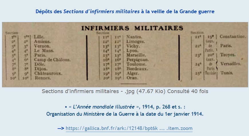

J’ai lu dans un fil – que je ne retrouve pas – sur ce forum ou sur Internet que les JMO des unités de santé représentent une source d’information d’assez haut niveau, ou alors que les opérations rapportées dans ces JMO ne coïncident pas avec celles de l’unité d'infanterie supportée. Le problème est que je n’arrive pas à localiser le JMO en question, un forumeur pourrait-il m’aider ? De plus, je ne sais pas faire le lien entre le "groupe de brancardiers" qui sert pour la correspondance avec le Secteur Postal et les "sections d'infirmiers" notées sur la fiche matricule.

Il n'y a pas grand chose à exploiter du n°de SIM sinon, au tout début, un indice de sa région de recrutement, mais cela, vous le savez par ailleurs. Les hommes d'une SIM sont répartis dans une multitude de formations...

Merci Pierre pour vos explications sur la valse des mariannes, merci aussi à Achache pour les siennes sur les sections d’infirmiers et le tableau qui va avec. Je comprends que les SIM incorporent tous les infirmiers d’une R.M. d’avant-guerre, c’est énorme. Mais y-a-t-il un JMO sur les brancardiers de la 65ème division de réserve ?

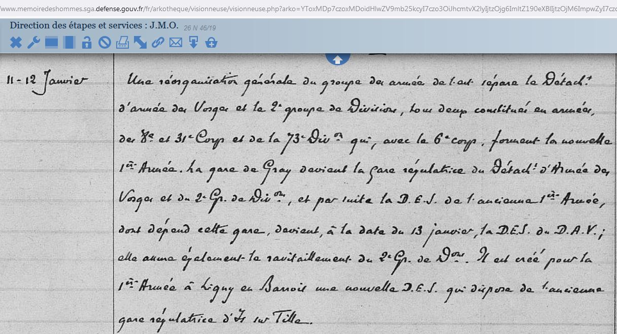

thierry767 a écrit :Je pense que sa gare régulatrice était Gray, mais le nom d’Is-sur-Tille revient plus souvent dans les lettres.
Les gares régulatrices ont pu changer lors de réorganisations des armées.
Voici une illustration qui concerne les gares de Gray et Is-sur-Tille :
source : Journal des marches et opérations de la direction des étapes et services dans la partie de la VIIe armée, site Mémoire des hommes, cote 26N45/3, vue 21
Et une proposition de transcription "en toutes lettres" :
11-12 janvier [1915]
Une réorganisation générale du groupe des armées de l'est sépare le détachement d'armée des Vosges et le 2e groupe de divisions, tous deux constitués en armées, des 8e et 31e corps d'armées et de la 73e division qui, avec le 6e corps d'armée, forment la nouvelle Ire armée. La gare de Gray devient la gare régulatrice du détachement d'armée des Vosges et du 2e groupe de divisions, et par suite la direction des étapes et services (D.E.S.) de l'ancienne Ire armée, dont dépend cette gare, devient, à la date du 13 janvier, la D.E.S. du détachement d'armée des Vosges ; elle assure également le ravitaillement du 2e groupe de divisions. Il est créé pour la Ire armée à Ligny en Barrois une nouvelle D.E.S. qui dispose de l'ancienne gare régulatrice d'Is sur Tille.
EDIT pour ajouter le lien vers la vue du JMO : https://www.memoiredeshommes.sga.defens ... b77152c057

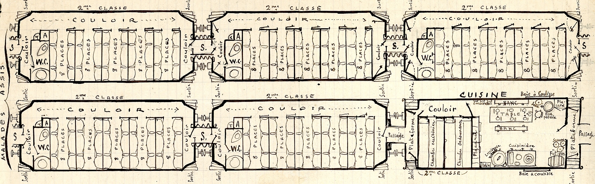

La voiture CT semble être dotée d'un "couloir central, de plateformes extrêmes à intercirculation, d'éclairage au gaz, de chauffage à la vapeur." Fin décembre 1914, 60 voitures de ce type existent sur le Réseau de l'Est. Une voiture CT équipée d'appareils Bréchot Déprez Ameline pour suspension de brancards peut accueillir 18 blessés couchés.

Eric, vous êtes modeste, oui c’est bien le train dont vous parlez "semi-permanent n°8", garé à Coussey au nord de Neufchâteau, beaucoup des lettres de mon aïeul sont écrites de Coussey. Il était bon dessinateur, je joins un dessin pour illustrer vos propos sur l’intercirculation et je me rappelle un passage où il loue la souplesse du chauffage à la vapeur.
