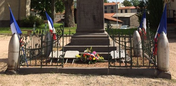

Notre monument aux morts de 1921, à LUSSAT Puy de Dôme, est entouré de 6 gros obus.
Je voudrais savoir quels types de canons tiraient ces OBUS et où ils étaient utilisés.

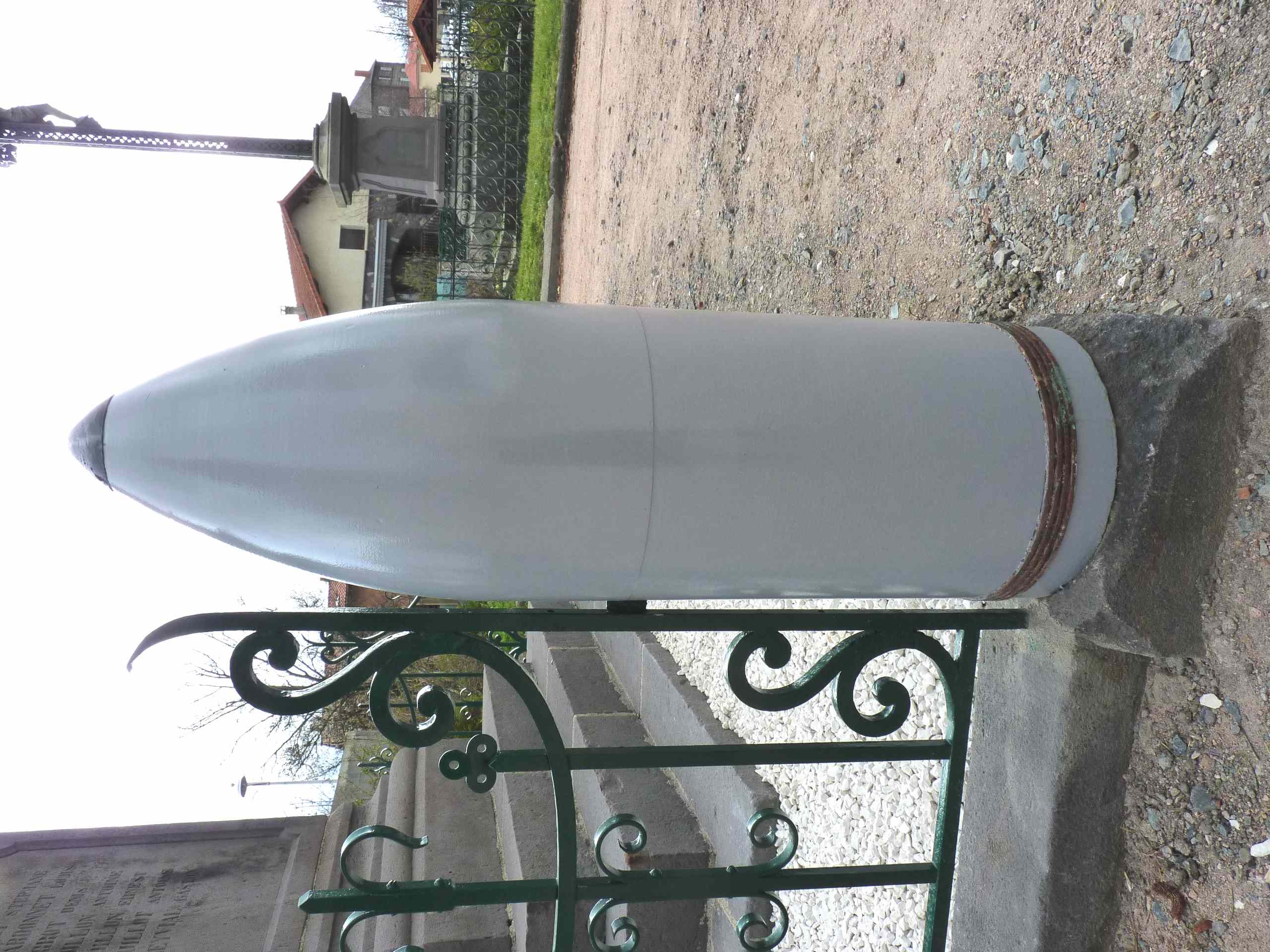

Diamètre 280 mm hauteur 920 mm munis à leur base d'une bague en cuivre.
Merci d'avance Cordialement
Emmanuel

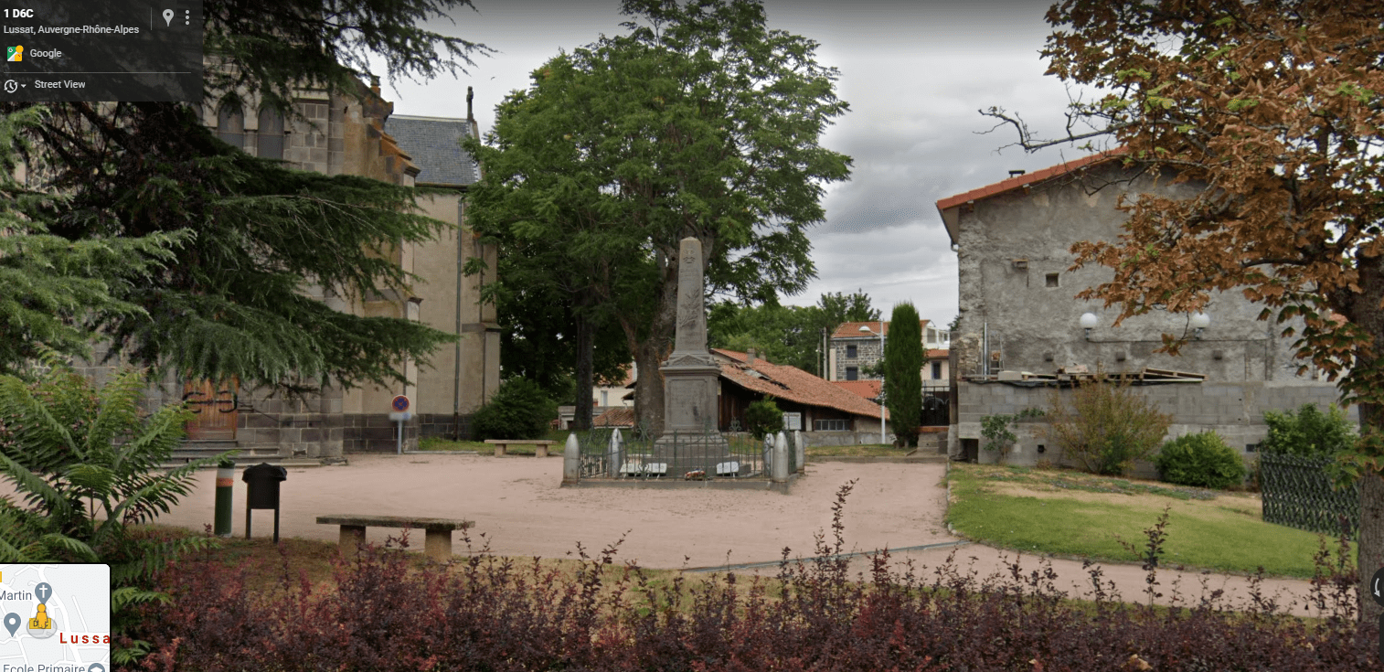

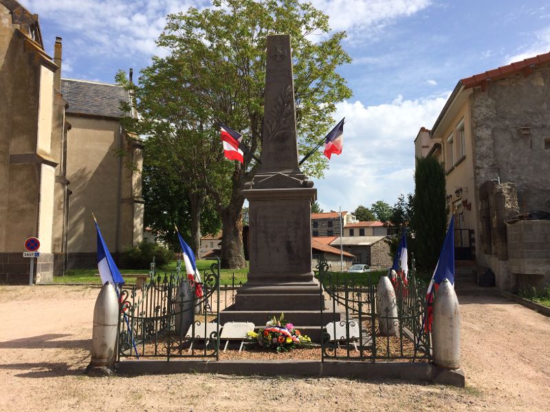

Je suppose qu'il s'agit de ce monument aux morts :

en effet j'ai du faire une fausse manipulation pour les joindre!
Emmanuel
C'est bien ce monument
Obus diam280 long920.JPG (382.47 Kio) Consulté 1793 fois
Monument aux Morts Lussat 63.JPG (144.69 Kio) Consulté 1793 fois

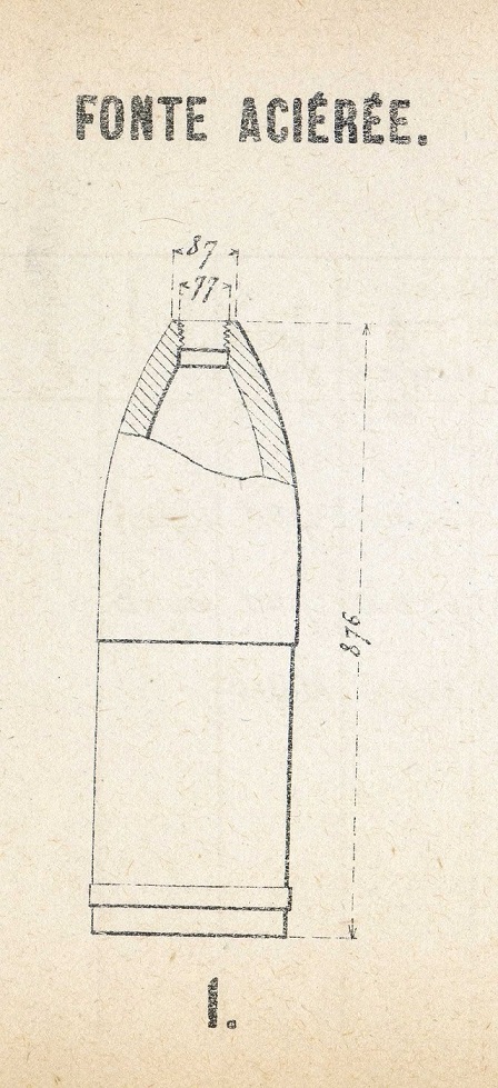

Au vu des dimensions, il semble que cet obus soit du type suivant:
-obus explosif de 280 mm en Fonte Aciérée (FA) modèle 1915 de 205 kg, charge 36,300 kg d'explosif.
-obus employé dans le Mortier de 280 mm TR Schneider modèle 1914.
La hauteur de l'obus est de 876 mm, prise au ras de l'oeil de l'obus. Je suppose que votre mesure inclut la fausse fusée fermant l'oeil de l'obus ce qui doit expliquer la différence de 44 mm.

En effet j'ai pris la hauteur totale.
Merci pour vos explications et le dessin .
