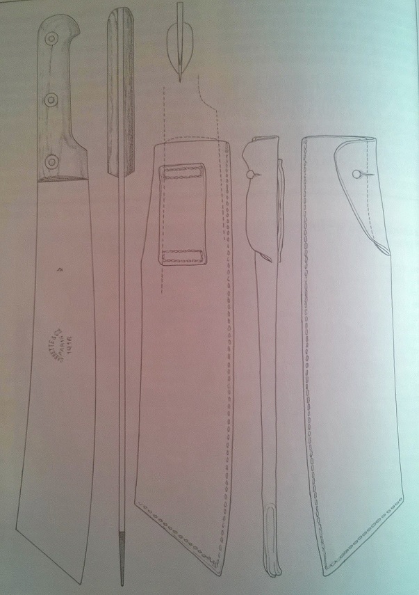

Je cherche depuis longtemps un coupe-coupe avec son étui et hier un vendeur m'en a proposé un en plutôt bon état général.
Seulement petit problème, la lame ne comporte pas de marquage, je doute alors un peu de sa période de fabrication ou si c'est un modèle civil ou militaire etc.
Est-ce que quelqu'un pourrait m'éclairer ? :D

Dans leur ouvrage Les couteaux de nos soldats, G. LECOEUR et R. ROUQUIER identifient ce modèle comme un coupe-coupe Mle 1916 2e type (p.132 sq). Il est précisé que si le coupe-coupe est habituellement marqué du nom du fabricant et millésimé, il existe également des pièces anonymes.
Ce type d'outil a servi bien au-delà de 14-18. En l'occurrence, l'arrondi du dessus de la lame indique ici une fabrication postérieure au premier conflit mondial (cf. O. BELLEC, 1940, Le soldat français, tome 2, p.40). Pour comparaison, je joins une illustration de coupe-coupe 1er modèle, tirée du premier livre cité.

Merci pour toutes ces précisions ! Je sais maintenant à quoi m'en tenir :D
