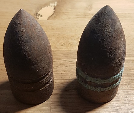

Je suis récemment allé dans l'ancienne maison de mon arrière grand-père, et j'y ai trouvé deux objets sur une étagère. Je m'y connais très peu là dessus, mais je suppose qu'ils sont de nature militaire, son père était un poilu, et il y avait plusieurs douilles d'obus façonnées dans son salon.
Donc je souhaiterai savoir ce que sont ces objets (et si ils peuvent m'exploser à la figure :? ) ils font environ 8cm sur 3,5cm, donc assez petit, mais pèsent assez lourd.
Merci bien.

Plein, c'est un boulet, pas un obus !

D'accord, merci infiniment pour ces informations, content de savoir ce que c'est et d'avoir un petit souvenir familial (et soulagé de la peur de faire sauter ma maison :mrgreen: )

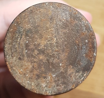

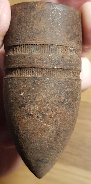

Attention aux affirmations péremptoires!
Le canon de 37 mm modèle 1916 TR de l'infanterie emploie une vaste gamme d'obus.
Parmi les obus présentant une tête pleine sans fusée apparente, il faut néanmoins distinguer 2 grands types différents:
-le boulet ogival modèle 1916 en acier qui est un projectile inerte.
-l'obus de rupture modèle 1888 M en fonte, avec fusée de culot et ayant une charge de poudre noire F3 de 22 grammes.
-l'obus de rupture modèle 1892 M en acier, avec fusée de culot et ayant une charge de poudre noire F3 de 15 grammes.
Le bouchon de culot des obus "Marine" chargés en poudre noire est peu visible surtout sur un obus corrodé.

Voir : viewtopic.php?t=58933 (probablement pas le seul post)
Il y est question d'un boulet acier et d'un autre en fonte. Pas de poids malheureusement.
