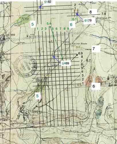

Le lien vers votre carte suggérée: https://www.memoiredeshommes.sga.defens ... ca75225106
Voir des explicatifs »Les repères Hectométriques» / voir la petite vidéo aussi, via
http://fumin16.canalblog.com/archives/2 ... 46029.html
Ce qui donnerai sur la carte que vous suggérée...
Les points 5469 et 6179 à titre d'exemple.

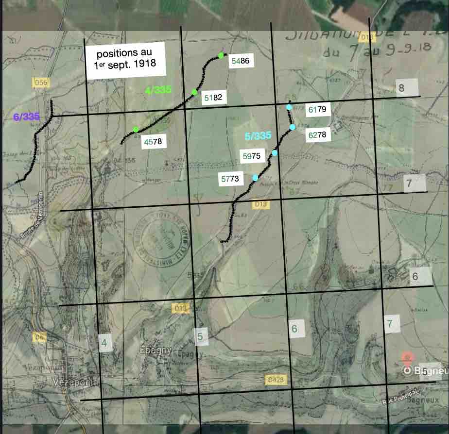

positions 1-9-1918, 4/335, 5/335 et 6/335 (sur fond de carte 2020)
