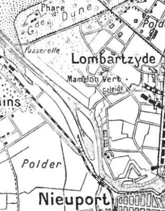

Segment i : l'artillerie allemande «a réglé son tir en profondeur sur le segment i, à droite, vers la Géléïde... » (vue3/1er décembre)
https://www.memoiredeshommes.sga.defens ... fd42dde12d
Géléïde sur cet extrait

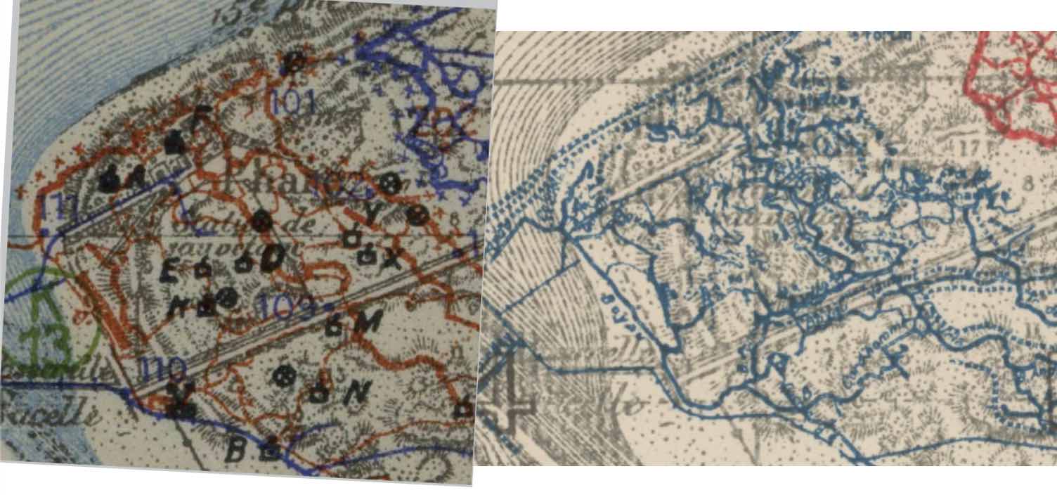

Tranchées alliées
ÉDITIONÀ fort grossissement, il me semble voir le segment I comme mentionné dans mon autre message, à droit de la Géléïde. C'est la L2a
Puis segment L + subdivisions (ÉDITION / lignes de tranchées ... : voir nouvelle info plus loin ( viewtopic.php?f=11&t=73703&p=540253#p540249 )
https://maps.nls.uk/view/101464846
12.SW
Scale: 1:20000 Edition: 1A Published: June 1917
Trenches corrected to 7 May 1917
sans tranchées alliées
https://maps.nls.uk/view/101464609
12.SW.1 (Nieuport)
Scale: 1:10000 Edition: 1A Published: June 1917
Trenches corrected to 19 May 1917
Trouvé cet extrait de gauche sur un forum anglais (celui de droite de la première carte suggérée plus haut)
https://www.greatwarforum.org/topic/418 ... 17/page/2/
Photographie aérienne (est-ce bien là grande dune?)
https://www.greatwarforum.org/topic/251 ... the-dunes/
Voir croquis des positions anglaises à l'Est de l'Yser près des dunes (A, B, C, D sont les Compagnies du Bataillon par contre)
http://www.c7518197.myzen.co.uk/cfknigh ... story.html
