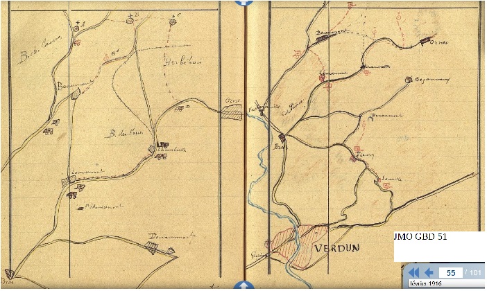

Voir aussi JMO du GBD de la 51e DI
51e DI JMO GBD Annotation 2020-09-08 081846.jpg (152.05 Kio) Consulté 4152 fois
et le JMO DDSS 51
