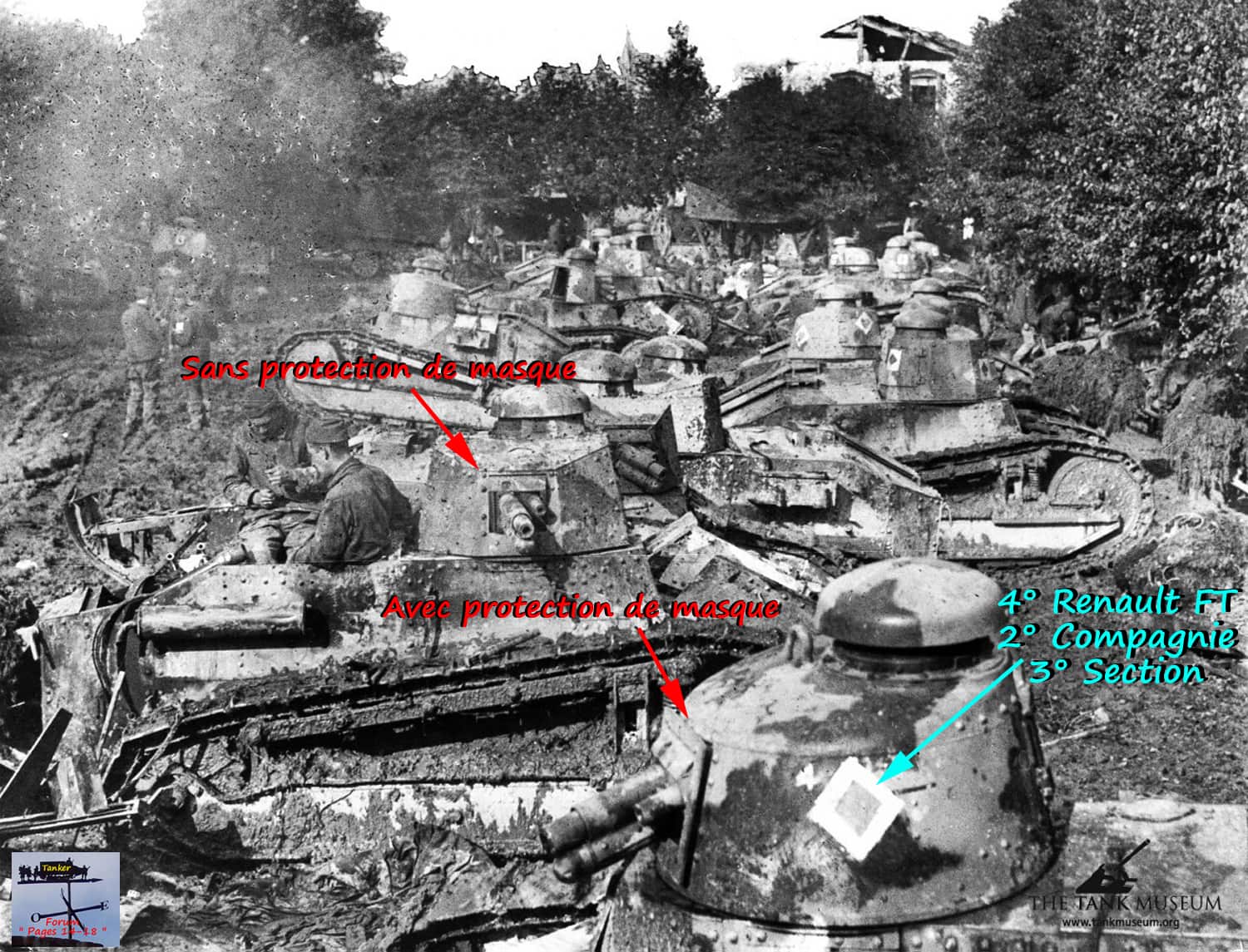

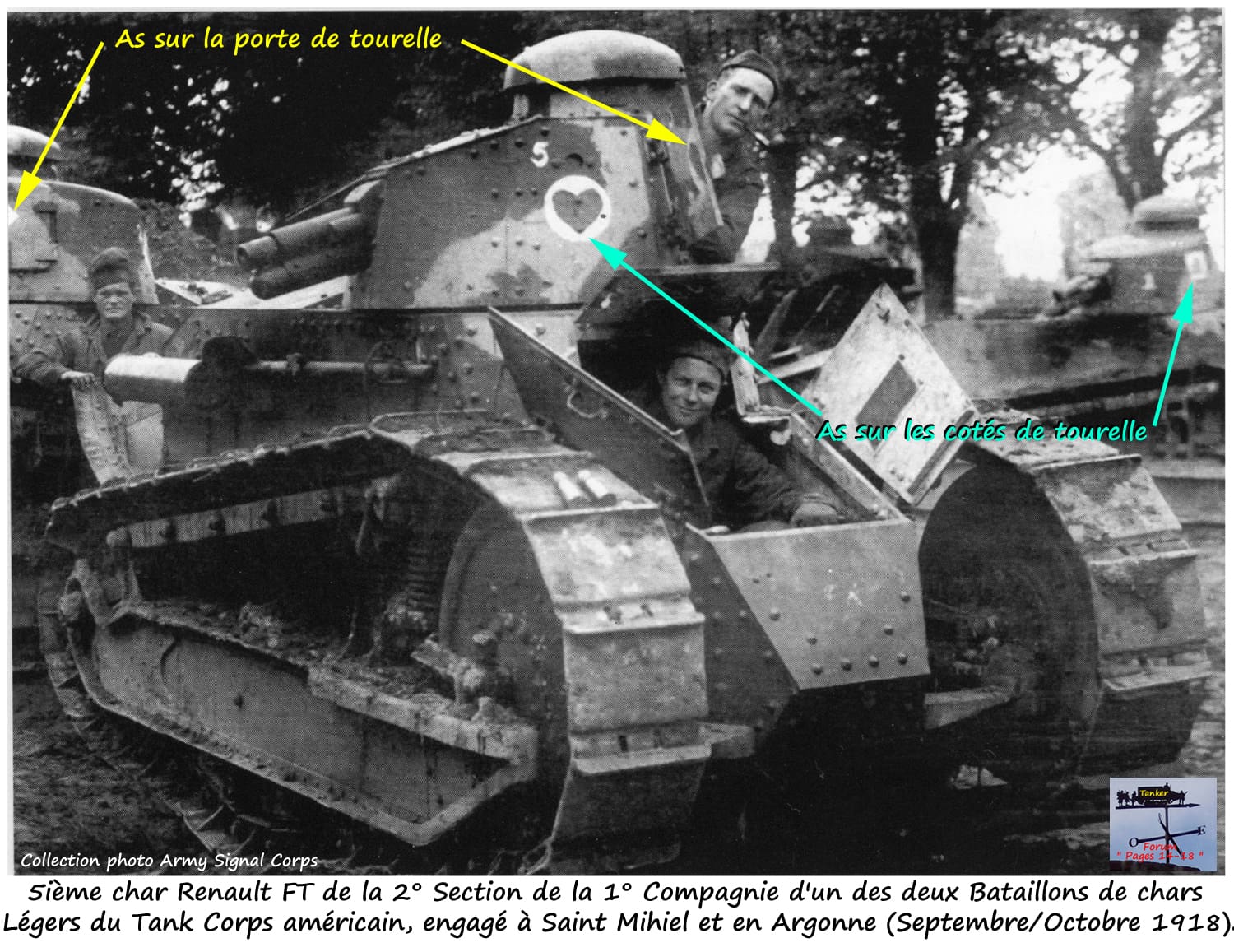

Les Américains pour, différencier leurs chars de ceux des Français ont peint leurs marquages sur la tourelle de leurs Renault FT.
As sur tourelle : FT américains
AS sur caisse : FT français
Les deux premiers Bataillons livrés aux Américains ont été marqués un peu avant les engagements sur Saint Mihiel et donc, les photos prises par le Signals Corps à Bourg,au centre d'entrainement du Tank corps montrent des Renault FT US sans marquage.

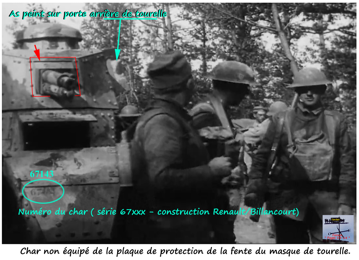

A Bourg, sur le Plateau de Langres, ces FT US sont d'ailleurs aussi sans masque de tourelle et sans armement, car la production des masques de tourelles ne suivaient pas et les français équipaient alors, en priorité, les chars du 501° RAS.

Avec l'As en tourelle, les Américains ont astucieusement placé un chiffre de (1 à 5) qui permettait d'identifier directement le char dans la section.
Pas de numéro de numéro de char peint sur le train de roulement pour les US, ce numéro était peint en noir et en petit sur l'avant du char.
Bien sur, comme toujours il existe des exceptions à ces régles et quelques photos montrent qu'elles pouvaient ne pas avoir été totalement appliquées, ou appliquées avec quelques variantes. La présence d'un As, sur la porte arrière de tourelle en est le parfait exemple.

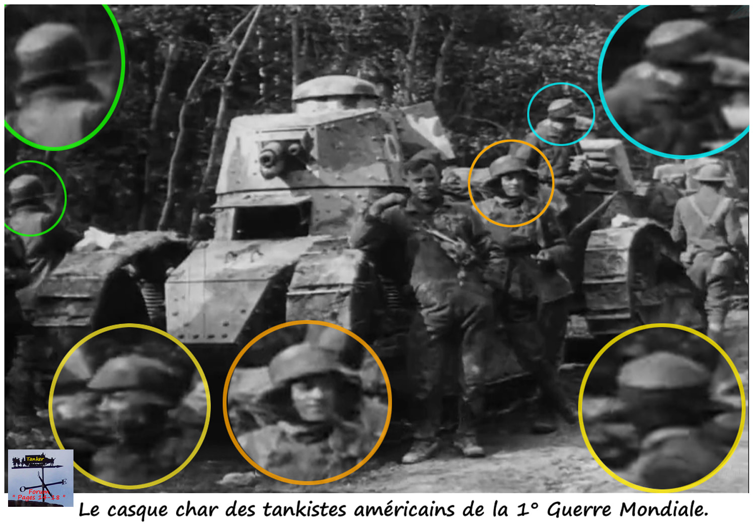

Toujours, pour différencier les Renault FT US, l'examen de l'environnement du char peut être utile et le casque tankiste américain en est un autre bon exemple.
