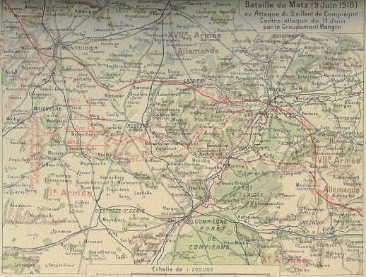

Bataille du Matz 9 JUIN 1918
Bataille du Matz 9 JUIN 1918.jpg (148.13 Kio) Consulté 2243 fois

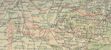

Méry la bataille
MERY LA BATAILLE .png (191.37 Kio) Consulté 2243 fois
