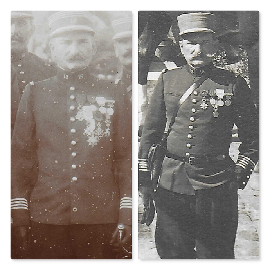

Voici déjà dans un premier temps l’officier auquel appartenait les photos. Sur celle de gauche il porte le grade de commandant et le n° 16 sur son col. La photo n’est pas datée. Sur celle de droite il est lieutenant-colonel et porte le n°18 au col. Celle-ci est datée du 20 juillet 1915.
Première question, peut-on identifier le type de régiment à partir de ces 2 photos ?
Deuxième question, comment explique-t-on qu’il porte moins de décorations en étant lieutenant-colonel qu’en étant commandant ?

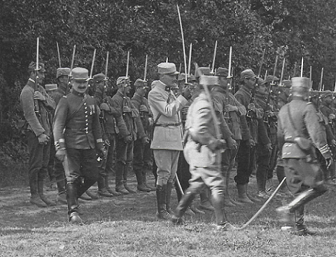

Voilà maintenant une partie de la photo qui m’a fait remettre en question le type de régiment :
On peut voir que les soldats sont équipés du fusil Berthier avec sa baïonnette associée, ce qui ne colle pas avec un régiment d’infanterie. La photo est datée du 7 juillet 1915 sans indication de lieu avec juste comme indication : remise de croix de guerre

Les 2 photos de l'officier ne permettent pas d'affirmer de façon certaine à quelle unité il appartient. Sur la 2de, il ne porte que ses principales décorations (exit les ordres coloniaux). On remarque qu'il est passé officier de la Légion d'honneur.
Concernant la cérémonie, il s'agit de cavaliers. Vraisemblablement des hommes du 18e régiment de chasseurs à cheval.

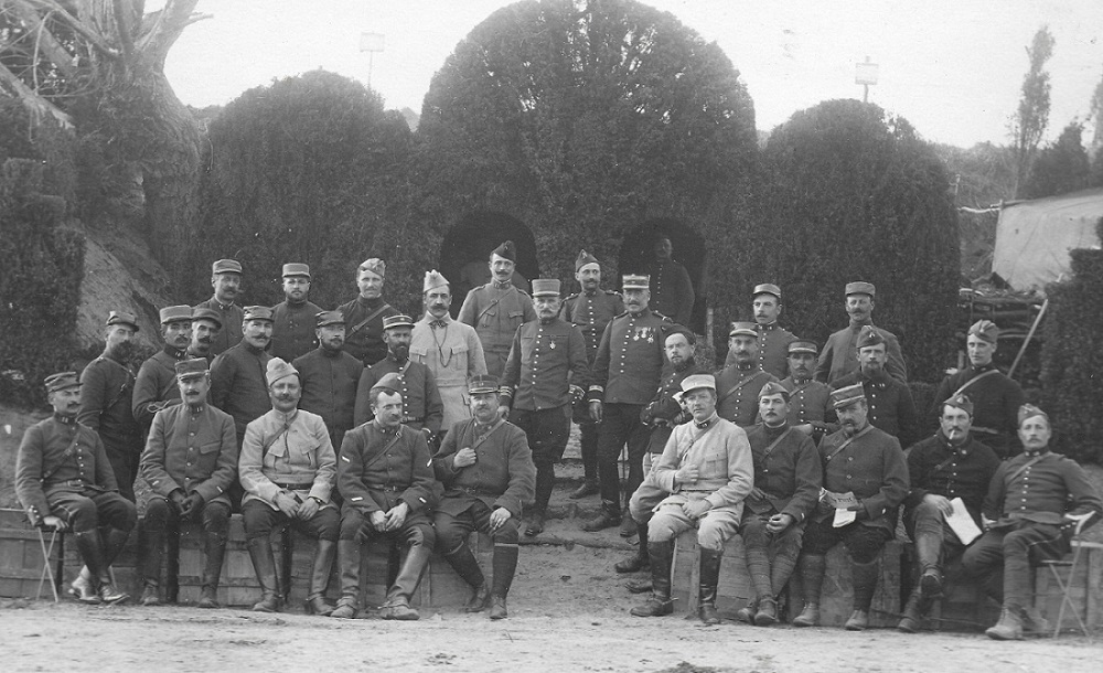

Voici une photo du même lot présentant des officiers et sous officiers de ce même régiment, avec le même Lt-colonel au milieu:
officiers 18e.jpg (224.66 Kio) Consulté 3702 fois
Cette photo permet-elle de confirmer de façon sûre cette identification du 18e Régiment de chasseurs à cheval?
Concernant ce régiment, pouvait-il y avoir un colonel et un lieutenant colonel à la tête de l'unité? Car visiblement le 18e rég. de chasseur à cheval a toujours été dirigé par un colonel durant la première guerre mondiale.

Les hommes de la 3e photo (prise d'armes) sont en tunique (et non en capote), portent des houseaux et sont tous armés du mousqueton Berthier. Ils appartiennent donc aux troupes montées.
Des artilleurs sont exclus car les uniformes ne sont pas monochromes. De plus les képis sont recouvert du manchon bleu (initialement prévu pour l'infanterie) destiné à masquer le rouge du képi. Cet accessoire est inutile dans l'artillerie où le képi est intégralement bleu foncé. Sa présence permet également d'écarter de la liste les troupes non combattantes.
Restent des cavaliers. Le numéro 18 est assez élevé. Il ne peut correspondre qu'à des dragons ou des chasseurs à cheval. Les premiers aurait des tuniques bleu foncé à col blanc. Donc ce sont des chasseurs à cheval.

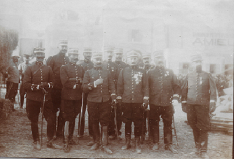

Il y a en effet une dizaine de photos de groupes présentant sur chacune entre 70 et 80 soldats. 6 de ces photos sont légendées « 2e Cie fraction ». Les 4 autres photos ne sont pas légendées. Mais dans tous les cas, le terme compagnie ne collait donc pas avec le 18e régiment de chasseurs à cheval pour lequel il aurait été noté escadron.
Ensuite, les hommes présents sur ces photos de groupes semblent avoir un âge qui correspondrait plus à des territoriaux.
Cie n2-1 red.png (222.76 Kio) Consulté 3623 fois
Par ailleurs, sur une des 6 photos légendées il est noté :
Sur cette photo les soldats ont leur képi marqué 11 mais leur vareuse marquée 18. J’imagine qu’une compagnie de territoriaux ne pouvait pas être intégrée à un régiment d’active mais plutôt à un régiment de territoriaux.
Enfin, certains éléments vont bien dans le sens de l’origine du sud-ouest du régiment. En effet, les photos représentant des cérémonies de remises de croix de guerre les noms des récipiendaires sont indiqués sur la légende :
Ces noms sont assez typiques et répandus dans le sud-ouest.

L'Officier photographié sur les 2 premières photographies se nomme FULCHIC Guillaume.
-La 1ère.photographie est prise entre le 24 septembre 1907 et le 24 juin 1909 et le représente en temps que Chef d'Escadron au 16e.Escadron du Train des Equipages Militaires(Lunel).
-La 2e.photographie est manifestement prise pendant la 1ère.partie de la Guerre et le représente en temps que Lieutenant-Colonel,Chef de Corps du 18e.Escadron du Train des Equipages Militaires(Bordeaux).

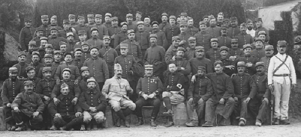

La première photo n’est pas légendée et le portrait que j’ai posté était un agrandissement. Ci-dessous la photo complète. Sur les cols des officiers on peut voir en partant de la gauche les n° : 18, 5, 5, 17, 4, 18, 16, 16, 17, 16 et 5. En arrière-plan sur le gauche on distingue un militaire portant un casque colonial.
Fulchic est le plus gradé du groupe (commandant) entouré de 5 capitaines et de 4 lieutenants.
