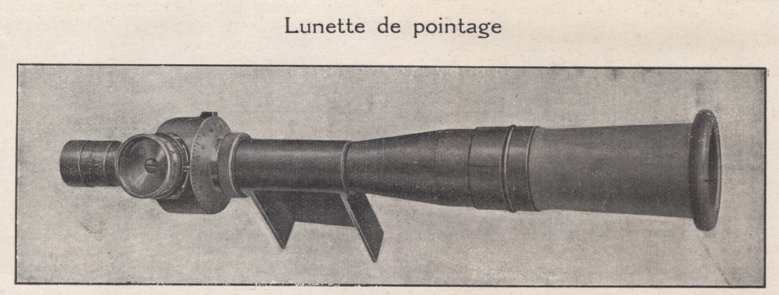

Deux pages de tirées du texte "Instruction provisoire sur le canon de 37 mm modèle 1916 TR"-édition d'octobre 1918:
37 TR lunette.jpg (210.56 Kio) Consulté 2626 fois
37 TR desc.jpg (211.5 Kio) Consulté 2626 fois

Merci pour c est précisions en effet elle est pareille que sur votre illustration avec juste le suport d accroche en moins
Est ce normal que aucun numéro a été grave ?

Je ne vois que deux explications possibles à ce manque de numéro matricule gravé après la mention du n°:
-lunette refusée lors des opérations de recette mais elle aurait dû alors être modifiée ou détruite si les défauts ayant entrainé le rejet étaient trop prononcés.
-modèle d'étude, la lunette devrait dans ce cas présenter une différence avec les modèles réglementaires.
Mais il y a toujours des anomalies inexplicables, surtout pendant la guerre. Ainsi, à titre d'exemple, la Société Remington a livré à la France des lots de fusils "Rolling Block" modèle 1914 en 8 mm parfaitement conformes et admis en recette mais avait omis de les numéroter. L'Armée française a alors gravé des numéros sur les bois des fusils pour permettre de les identifier en comptabilité et permettre le suivi dans les unités.
