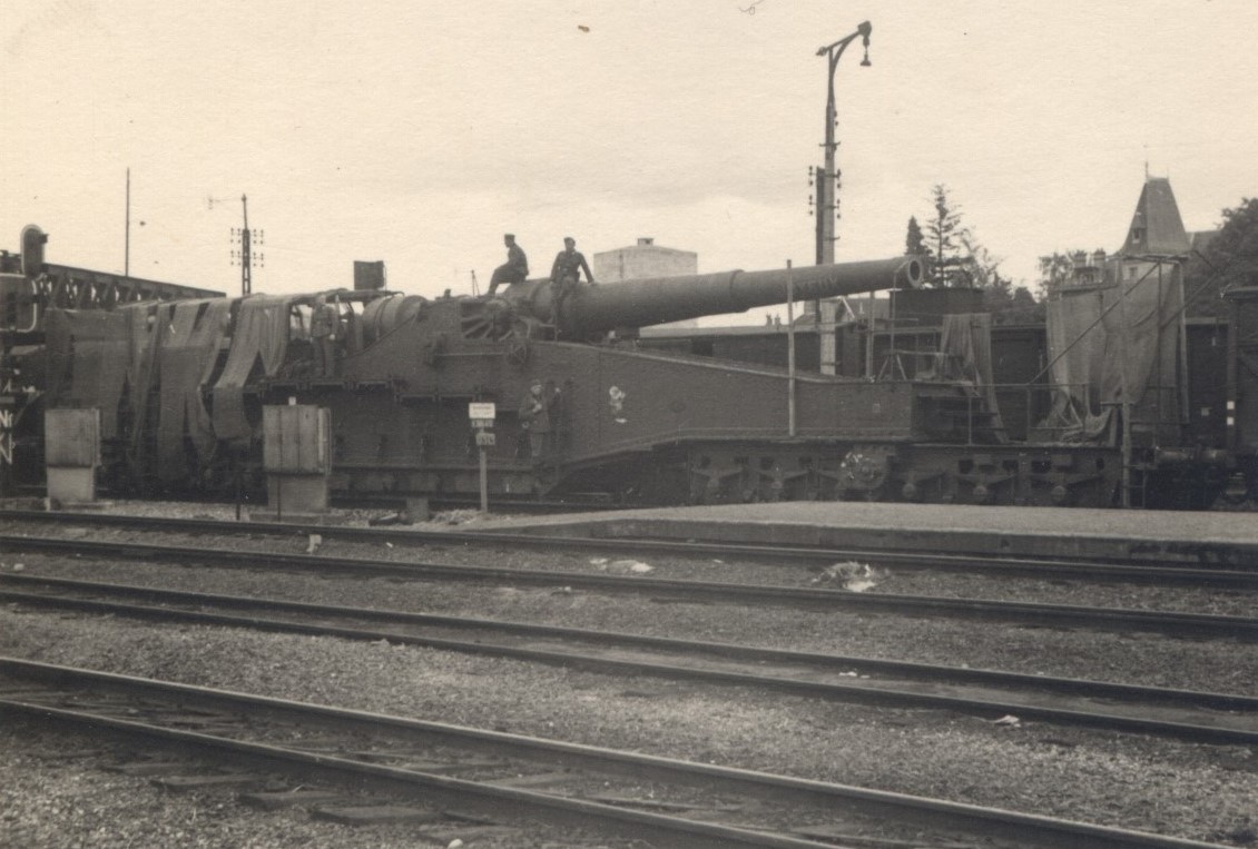

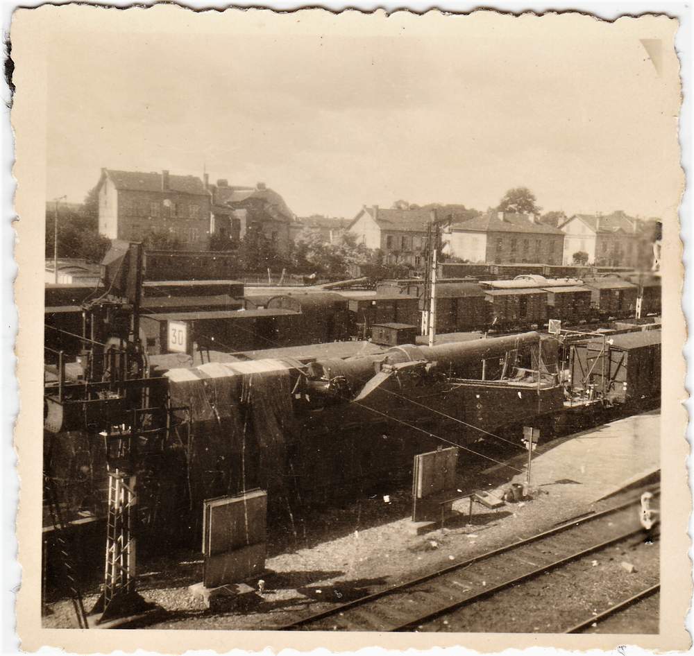

je viens d'acheter cette photo ( il y a ma maison dessus.. ;) ). En cherchant des informations sur ce canon, je pense avoir trouvé qu'il s'agissait d'un Schneider, au milieu d'un train allemand..
Donc canon français, de 14 (d' où ma présence ici..) . Est ce qu'il vous serait possible de me donner un peu d'information dessus ?

Ce matériel est à l'origine un canon 305 mm modèle 1893-96 sur affût à glissement Schneider, matériel construit à 8 exemplaires et mis en service en 1916 et 1917. Toutefois, son tube usé a été réalésé vers 1918-1919 pour le transformer en 320 mm modèle 1917. Ces matériels sont toujours en service en 1939-1940.
Quelle est la ville où cette photographie a été prise?
Il serait possible d'être plus précis. Il me semble que l'on distingue sur le flasque droit de la poutre-affût un dessin qui pourrait être un nain de Walt Disney car, en 1939, plusieurs canons de ce type ont été baptisés du nom de ces nains ("Timide", "Simplet", etc...) et la silhouette de ces personnages a été peinte sur la poutre-affût des matériels concernés.

IL s'agit de la gare de Lunéville. La photo porte au verso la mention 40 j, ainsi qu'une légende manuscrite en allemand, illisible , et doit donc dater de juin ou juillet 40. Elle fait partie d'une série réalisée par un soldat allemand- en vente sur delcampe, avec notamment une autre vue d'un autre canon .
"https://www.delcampe.net/fr/collections ... 20130.html".
Je ne possède que la photo publiée dans mon poste, les autres sont toujours en vente.

Ce matériel est bien identifié, il s'agit du canon de 320 modèle 1917 "Joyeux".
Il s'agit du matériel ALVF immatriculé P 3058.
A l'origine le tube est le 305 mm modèle 1893-96 immatriculé R 1902 n° 7 monté sur affût neuf à glissement construit par Schneider en 1916. Ce tube usé est réalésé à 320 mm en 1918 et reçoit alors la dénomination de 320 mm modèle 1917, immatriculé R 1918 n° 1 (ce qui signifie qu'il s'agit du premier de ces modèles réalésé à la Fonderie de Ruelle en 1918).
En 1939-1940, ce canon appartient à la 4e batterie du IIe Groupe du 372e RALVF (batterie à 4 pièces). Les matériels du groupe (320 mm modèle 1917 et 340 mm modèle 1893) reçoivent en 1939 les noms des sept nains du film de Walt Disney qui vient d'obtenir un grand succès en France.
La 4e batterie du 372e RALVF est déployée en Lorraine et une section est mise en batterie pour tirer sur les ponts de bateaux de Sedan en mai-juin 1940. Le 12 juin, l'ALVF reçoit l'ordre de se replier mais il est déjà bien tard pour les matériels en batterie à l'ouest de la Lorraine, une section atteint Montreux-Vieux mais est finalement capturée tandis que l'autre section est portée disparue entre Pagny-sur-Moselle et Gray. Il s'agit sans aucun doute d'un matériel de cette section qui est ramené à Lunéville en juin 1940, la pièce porte encore une bâche de camouflage à l'arrière.

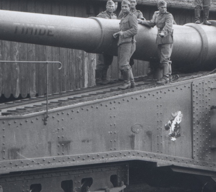

...Pièce P 3072 "Timide":
2-320 mle 1917 Timide.jpg (198.27 Kio) Consulté 4114 fois

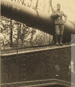

...Pièce P 3074 "Simplet":
4-320 mle 1917 Simplet.jpg (66.1 Kio) Consulté 4114 fois

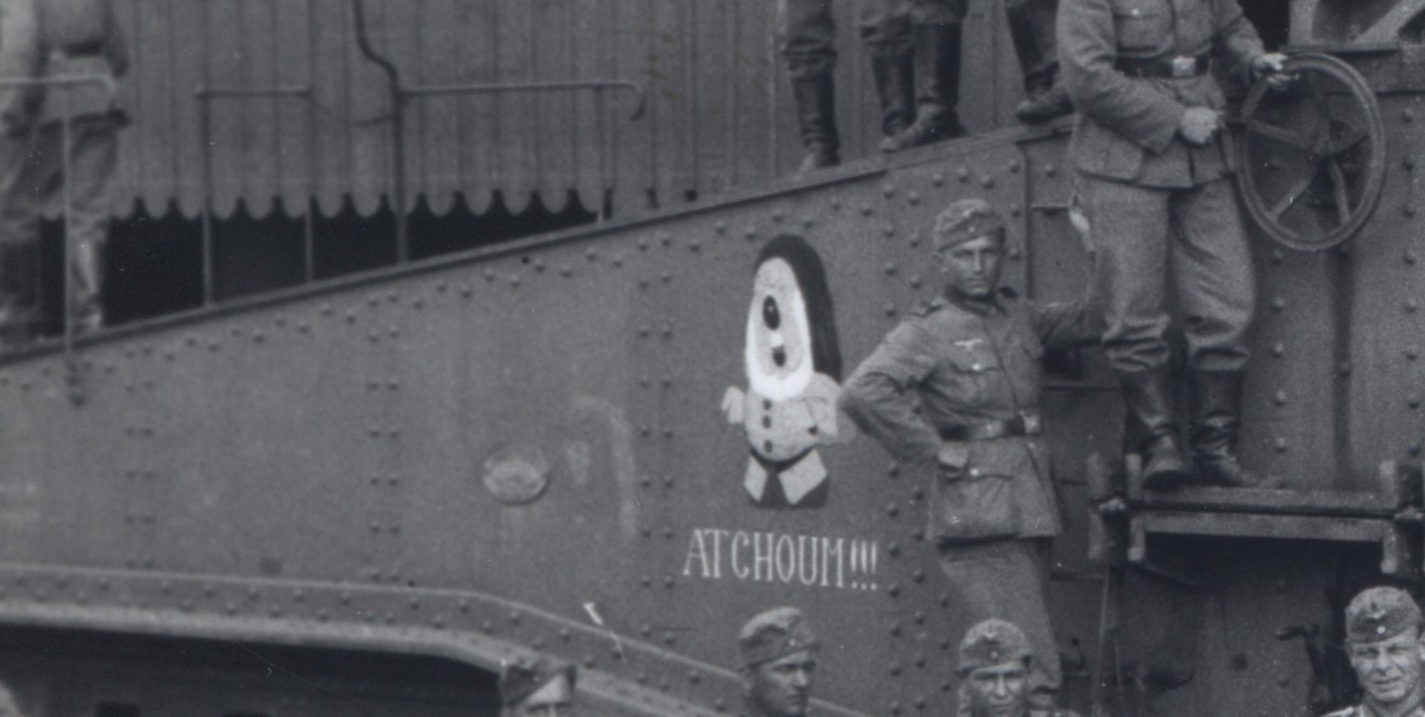

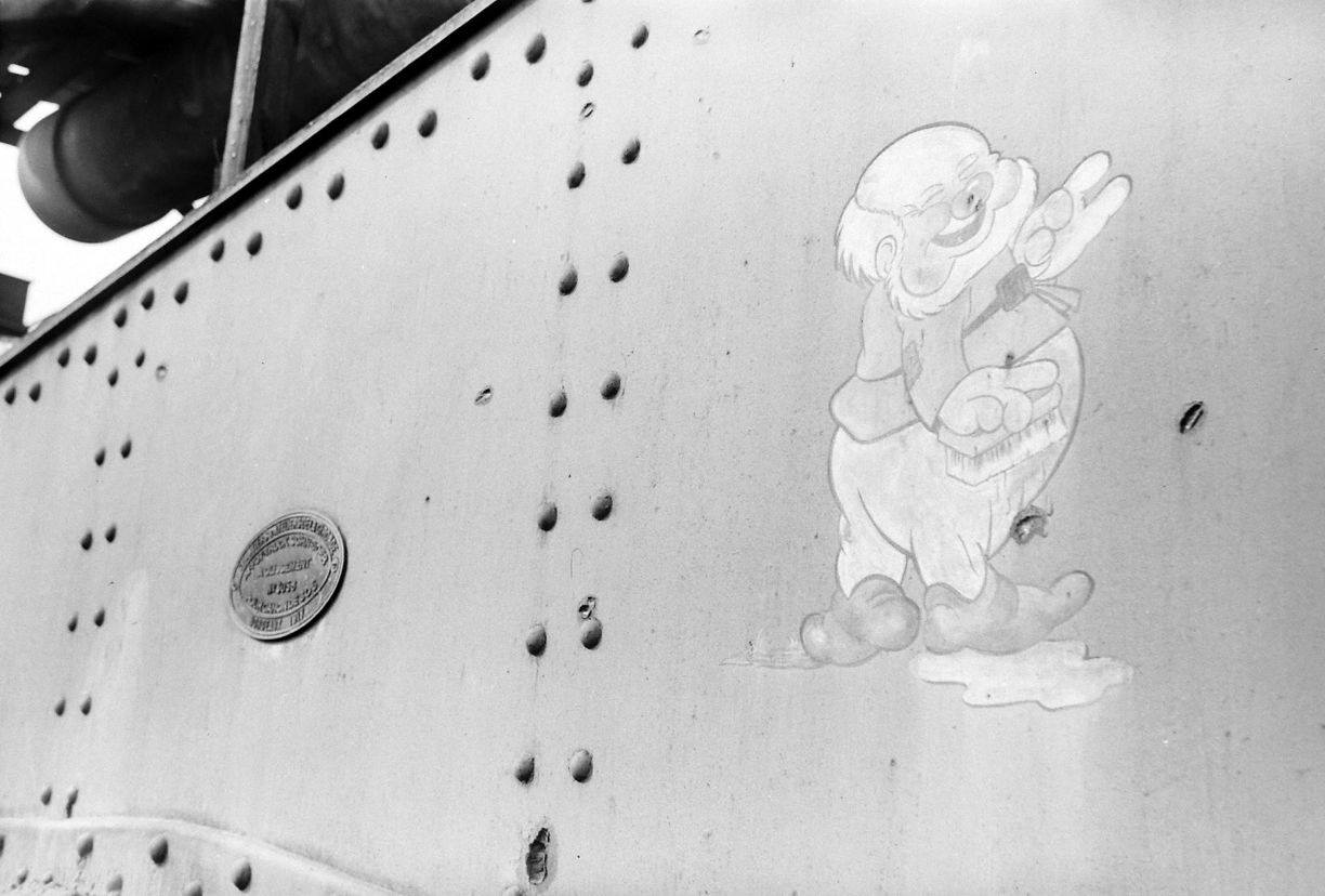

-6e Batterie du 372e RALVF à 2 canons de 340 modèle 1893:
...Pièce P 3059 "Atchoum !!!":
5-340 mle 1893 Atchoum.jpg (121.76 Kio) Consulté 4110 fois
...Pièce P 3060: nain non défini, probablement "Prof" ou "Dormeur".
Les pièces P 3058 (320 mle 1917), 3059 et 3060 (340 mle 1893) ont participé à la Grande Guerre. Par contre, les connaisseurs remarqueront que les pièces 3073, 3074 et 3075 ne figurent pas dans un "livre bien connu" des amateurs de l'ALVF. En effet, ces trois matériels ont été achevés en 1919 et portaient à l'origine des canons de 305 modèle 1893-96 M. Ces canons modèle 1893-96 M sont des pièces de Marine tourillonnées provenant des pièces de réserve des cuirassés classe "Patrie". Dans les années 1930, ces affûts encore neufs ont reçu des 320 modèle 1917 (anciens canons de 305 modèle 1893-96 de côte à tourillons alésés en 320 mm). Cette opération a permis de mettre en réserve les trois affûts à glissement de 305 les plus usagés (de la série P 3051 à 3058) et les trois tubes de 305 modèle 1893-96 M.
