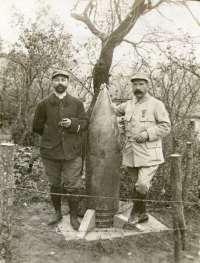

Bonsoir à toutes et tous,
je cherche à savoir où a été pris ce cliché.
J'ai trouvé cette carte isolée à la vente.
A prioris, il doit s'agir de 3 obus allemands non explosés (car les 3 soldats en arrière plan sont français et je ne vois pas l'intérêt d'exposer ses propres obus !!!) tombés à proximité des bâtiments.
A leur gauche, je n'arrive pas à déterminer ce que c'est. Je penche pour un type de canon mais je ne m'y connais pas assez pour être sur.
Le clocher en arrière plan pourra aider à la localisation.
Malheureusement la carte n'a pas voyagé et il n'y a aucune indication au dos.
Merci d'avance pour votre aide précieuse.
Bonne soirée,
Pierre

La pièce d'artillerie à gauche est un Minenwerfer lourd.

Le plus gros projectile au centre est un obus de 38 cm SKL/45 tiré par les pièces allemandes de Marine à longue portée de 38 cm Max.
Le clocher ressemble à celui de Belrupt près de Verdun, village où plusieurs obus de 38 cm visant le fort de Belrupt sont tombés à plusieurs reprises.
Voici une photographie assez ressemblante mais non localisée autrement que dans la région de Verdun montrant un obus identique et peut-être le même, photographié à une autre période?

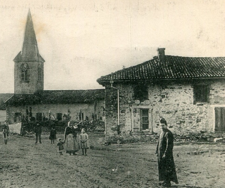

Mais ressemble seulement: Celui de Belrupt a une forme (subtilement) différente et n'a pas d'horloge.
L’agencement général des lieux ne me semble pas correspondre non plus.
Par contre, la forme des maisons fait bien penser à un village meusien.
Re: Exposition de 3 obus dans un village
Publié : jeu. avr. 18, 2019 6:58 pm
par michelstl
Clocher de Belrupt différent...
https://argonnaute.parisnanterre.fr/ark ... bf2ef26b39
À gauche, mortier allemand / minenwerfer allemand lourd de 25cm sMW
https://www.greatwarforum.org/topic/255 ... mortar-id/

Bonsoir à tous les 4 et à toutes et tous,
merci beaucoup pour vos recherches et pour vos réponses.
Grâce à vous, je sais maintenant quel est l'armement pris en photo à côté des obus et je connais le calibre du plus gros des 3 obus.
Guy, difficile de dire si c'est le même obus sur le cliché car il a du en tomber pas mal dans le secteur et plusieurs n'ont peut-être pas explosé.

ce clocher ressemble fortement a celui de Brocourt en argonne
https://clochers.org/Fichiers_HTML/Accu ... _55082.htm
https://clochers.org/Fichiers_HTML/Phot ... 082_01.htm
alain

Si Brocourt-en-Argonne
Voir ici
Édition --> images retirées, car ce n'est pas Brocourt en Argonne comme le manifeste la suite des recherches.

Bonjour Alain, Michel, toutes et tous,
merci beaucoup pour votre aide précieuse.
Il n'y a pas de doute, c'est bien l'église de Brocourt en Argonne : l'emplacement spécifique de l'horloge, le cintre en pierre au dessus de l'ouverture, les angles de la toiture, tout correspond parfaitement.
Concernant l'angle de prise de vue, on doit effectivement se trouver à proximité du chemin de Jubécourt, certainement à l'emplacement des bâtiments agricoles qu'on peut voir aujourd'hui.
Le lieux ont bien changé aujourd'hui mais l'église est restée.
Bonne journée à toutes et tous.
Pierre

J'ai cherché des photos d'époque de Brocourt. On trouve essentiellement cette carte postale, qui a été envoyée pendant la guerre (au moins à partir de 1916).
Pour moi, il y a de légères différences avec la photo à identifier : le clocher n'a pas les petits éléments qui se trouvent à chaque angle, de plus il comporte une petite ouverture sur la droite (dans la toiture) qui existe encore aujourd'hui.
Je ne retrouve pas non plus la maison présente derrière le curé, cette maison existe encore aujourd'hui, avec une toiture modifiée. Mais il est vrai que la photo mystère a pu être prise à un autre endroit...
Voici une autre carte postale sur laquelle on voit bien la petite ouverture du clocher : https://www.delcampe.net/fr/collections ... 38545.html
