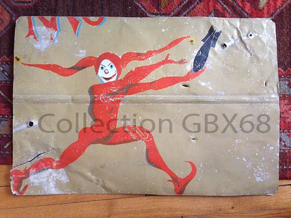

Je souhaite partager avec vous ce très émouvant morceau de Bréguet-Michelin appartenant à l'escadrille 118.
On y voit un joker rouge avec une bombe à la main ainsi que le bas des lettres M et O.
Au dos, sur une étiquette collée, figure cette terrible inscription :
"Morceau de la carlingue de l'avion "Mordicus" de l'oncle Guillaume d'Estaintot mort en 1917 à 23 ans.
Ce morceau est troué par les balles allemandes"
Par une chance extraordinaire Mordicus à survécu à la guerre et, près de 102 ans plus tard, cette tragique relique témoigne du sacrifice de son pilote.
FullSizeRender copie-2.jpg (74.62 Kio) Consulté 3103 fois
Je me pose cependant plusieurs questions :
Tout d'abord une recherche rapide indique que Robert Edouard Marie Guillaume Langlois d'Estaintot est décédé des suites d'un accident.
Or l'inscription semble infirmer cette théorie. Les histoires familiales peuvent avoir dévié de la vérité avec le temps mais les trous dans la tole ressemblent plus à des shrapnels qu'aux traces d'un éventuel accident.
Je penche plus pour des shrapnels que des balles à la vue du diamètre des trois impacts circulaires.
Le CCC de la période concernée n'apporte pas de précision, quant au journal de marche, il semble avoir disparu ou si ce n'est pas le cas, je ne l'ai pas trouvé.
Si l'on suppose que le bouffon "Mordicus" fait face au sens de la marche et qu'il s'agit donc du coté droit de l'appareil, ces shrapnels proviendraient de la gauche et auraient traversé toute la cellule.
On note d'autres lacérations dans la tole venant, quant à elles, de la droite et donc l'extérieur vers l'intérieur.
Alors, accident ? Mort au combat ?
L'état de cette tole m'emmène à penser, sans certitude, que le pilote a posé son appareil ou tout du moins que celui-ci n'a pas été totalement pulvérisé ou réduit en cendre.
Si un deuxième membre d'équipage était présent, nul trace que celui-ci ait été blessé et encore moins tué.
D'autre part, l'un d'entre vous aurait-il, par une chance extraordinaire, des photos sur laquelle figure Mordicus ?
Par avance merci,
Gil

L'orifice net à bord finement dentelé fait plutôt penser à l'effet d'un projectile à haute vitesse - une balle - plutôt qu'un shrapnel : quel en est le diamètre exact relevé (au1/10e de mm) ?

+ 1 pour des balles tirées de l'autre coté et sortantes, d'autant plus que les impacts venant de face ou de dos par rapport à ce que pouvait être la position de l'avion au moment du combat, semblent fins et nets.

Concernant les impacts, je puis vous assurer qu'une bille de plomb lancée à plusieurs centaines de mètres par seconde fait un trou similaire dans une tole d'aluminium de cette épaisseur.
Un obus rempli de shrapnels projette à l'éclatement son contenu à plusieurs centaines de mètres par seconde.
Ce n'est cependant que mon expérience et les avis peuvent diverger.
Pour répondre à la question sur le diamètre (que je suis dans l'impossibilité de mesurer au 10e de mm), j'ai mesuré le seul parfaitement rond et non déformé. Il fait 13 mm.
Pour ma part, je ne connais pas d'arme à feu allemandes (aériennes ou anti-aériennes) d'un calibre similaire.
A moins d'un tir au tankgewehr ! :) :) :)
C'est également un élément qui m'a fait pencher pour des shrapnels mais encore une fois, je peux me tromper.
Je pense également que ces projectiles sont arrivés par la gauche de l'appareil en le traversant.
Ayant du mal à situer avec exactitude la position du panneau, je ne suis pas en mesure de déterminer si un membre de l'équipage se trouvait sur leur passage ; qu'il s'agisse de la mission du 4 mai ou de celle du 6 juillet.
Malheureusement le site d'Albin Denis reste muet quant à d'éventuelles blessures lors de la mission du 4 mai, blessures que semble confirmer la première citation du sous-lieutenant.
Les petites lacérations quant à elles, sont effectivement des impacts "entrants" et donc venants du coté droit.
D'autre part comme je l'écrivais plus haut, je n'ai pas trouvé de trace photographique des personnalisations en vigueur au sein de la BM118 contrairement à la BM119 avec le pique frappé d'un numéro ou la BM120 avec le damier accompagné d'un nom de baptême.
Malgré toutes ces questions, Mordicus nous apprend avec précision la couleur des appareils de l'escadrille. :)

Au plan technique, concernant les obus tirés par la DCA française ou la Flak allemande, on trouve parmi la vaste gamme des obus à balles utilisés pour le tir CA:
-en France, l'obus à balles de 75 modèle 1897-1911 A dont la charge est composée de 222 balles en plomb durci de 12 grammes et d'un diamètre de 12,5 mm.
-en Allemagne, divers obus à balles de 7,62, 7,7 cm et autres calibres sont chargés en balles de 11 grammes dont le diamètre est de 11,8 mm.
Pour le contexte d'un tir "ami" ou "ennemi", seuls des documents d'archives peuvent amener la solution de l'énigme. En tout cas, en juillet 1917, aucune arme de bord alliée ou ennemie montée sur avion ne peut provoquer un trou "net" de perforation d'environ 13 mm de diamètre.

Le diamètre confirme sans aucun doute la nature du projectile.
Les shrapnels tirés peuvent avoir un diamètre modifié par un tassement (chargement, tir, expulsion) qui leur donne aussi des facettes. Sur des spécimens de 12 gr, les cotes vont de 11,5 à 13 mm selon l'axe.
Ici, une autre relique d'avion. C'est bien une balle qui a foré ce mât : 8mm à l'entrée, 7,8 à la sortie.
