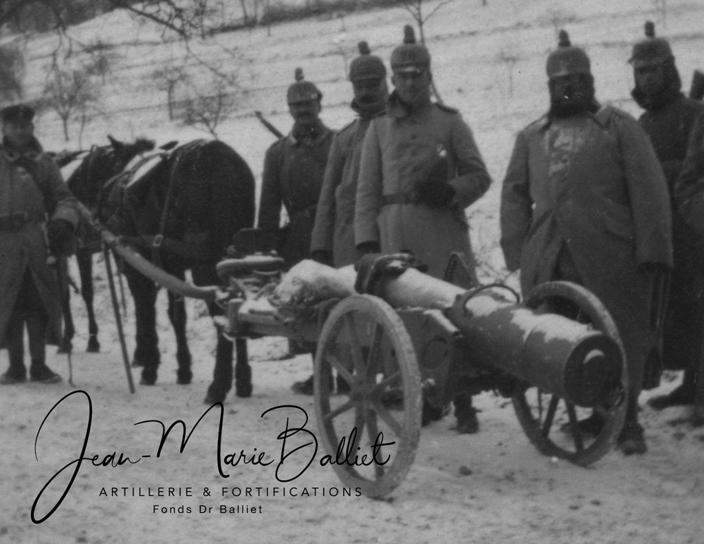

Sur le moment l'identification de cette pièce qui se réduit au seul tube disposé sur un chariot de transport ne cesse de m'éluder : un sentiment de « déjà vu »… mais dans quel ouvrage ??
Peut-être saurez-vous me rafraichir la mémoire !

Il s'agit d'un "oiseau rare", le canon 65 mm de montagne Saint-Chamond à recul différentiel conçu par le lieutenant-colonel Deport.
Un sujet ancien du Forum a décrit ce rare matériel, construit pour le Salvador.
Le canon a été employé par la Belgique, y compris pour le tir contre-ballon au siège d'Anvers, la France ayant cédé à la Belgique en août 1914 plusieurs matériels construits pour l'exportation, immédiatement disponibles et réquisitionnés par le Ministre de la Guerre Messimy.
L'Allemagne a employé quelques canons de ce type, probablement saisis à Anvers alors que ces matériels étaient en voie d'expédition vers l'Amérique Centrale au moment de la déclaration de guerre. Ils ont ainsi armé une des toutes premières batteries de montagne allemandes.
En effet, curieusement, l'Armée allemande ne possédait aucune batterie d'artillerie de montagne en Europe à la déclaration de guerre, ni aucune troupe spécialisée à cet emploi alors que les firmes Krupp et Rheinmetall inondaient le monde entier de leur production en artillerie de montagne!
Voir le sujet:
viewtopic.php?f=32&t=51259&start=20&hilit=Deport

Merci pour cette réponse aussi prompte que complète… Je m'étais orienté, obstinément et bien évidement en vain, vers une pièce allemande.
Cette sensation de déjà-vu s'explique désormais d'autant plus aisément que j'avais contribué au fil cité en référence !

Cette très belle et rare photographie doit être prise vers février ou mars 1915 dans les Vosges.
En effet, les quatre canons de 65 mm de montagne Saint-Chamond-Deport saisis à Anvers n'ont armé qu'une seule batterie, la Gebirgskanonen Batterie Nr 9 dont je n'ai trouvé qu'une seule mention avec cet armement. Elle est employée dans le secteur de la 6.Landwehr Division bavaroise de l'AA Gaede le 26 février 1915.
Cette batterie est réarmée dès la fin juillet 1915 en matériel Krupp, essentiellement du fait de l'épuisement du stock de munitions trouvé avec les pièces en 1914 à Anvers.
En tout cas, un bon et rare document!
