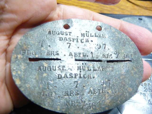

bonjour, voici une plaque d'identité du Flieger-Abteilung Nr.1.

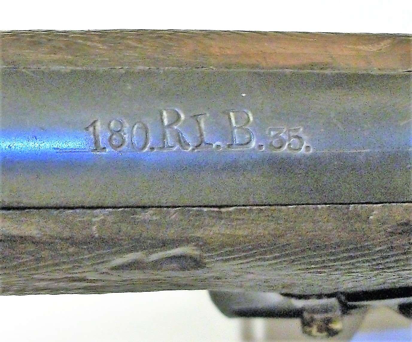

Je possède cet article qui est réglementé et je voudrai savoir quel est ce régiment? au cas où la photo ne passerai pas voici le marquage: 180.RI.B.35
Dans l'attente et vous remerciant d'avance

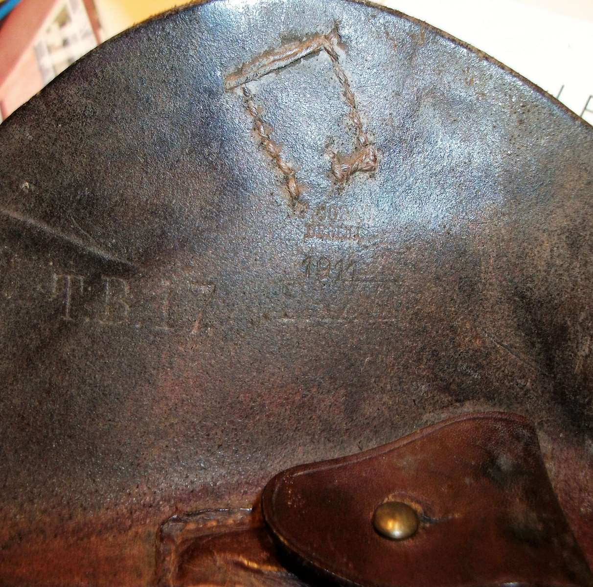

Toujours dans le même ordre d'idée voici maintenant des marquages a identifier sur un etui de P08:
T.B.17 B.A XVI ...BRAU BERLIN 1911
