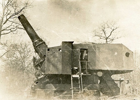

Voici une photo d'un 42 cm "Gamma Gerät" à Verdun, on distingue bien qu'il s'agit d'une pièce très lourde mais statique:
A 1-42-cm Gamma.jpg (106.26 Kio) Consulté 4636 fois

Merci beaucoup pour ces éléments et l'illustration d"une pièce. Si j'ai bien compris, il y aurait donc une pièce, "Gamma Gerät", dédiée à l'Alsace.
