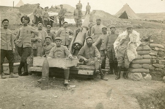

Voici une rare photographie d'une pièce du VIIe Groupe du 118e R.A.L prise au nord de Salonique à Doudli vers janvier ou février 1916 car la majorité des servants portent encore au col le numéro "118" et vont bientôt l'échanger contre le numéro "105" dans le cadre de la réorganisation des unités d'artillerie lourde de l'A.F.O.
155 mle 81-12 118e RAL Orient.jpg (94.13 Kio) Consulté 1425 fois
Canon de 155 C modèle 1881-1912 du VIIe Groupe du 118e R.A.L à Doudli au début de 1916.

Sinon je mets une photo que sa famille m'a transmise. Pensez-vous que c'est avec le 118e ou le 105e RAL ?
En vous remerciant par avance
Christine R.

Pourriez-vous publier la fiche matricule complète de cet artilleur?
D'autre part, je distingue peu les détails des tenues. Y-a-t-il des numéros visibles sur les cols? Pourriez-vous publier deux ou trois gros plans centrés sur les têtes et les cols de ces militaires?

Je n'arrive pas à lire quoique ce soit sur les cols des hommes de la photo. Je vous mets un gros plan mais la qualité de la photo n'est pas très bonne.
