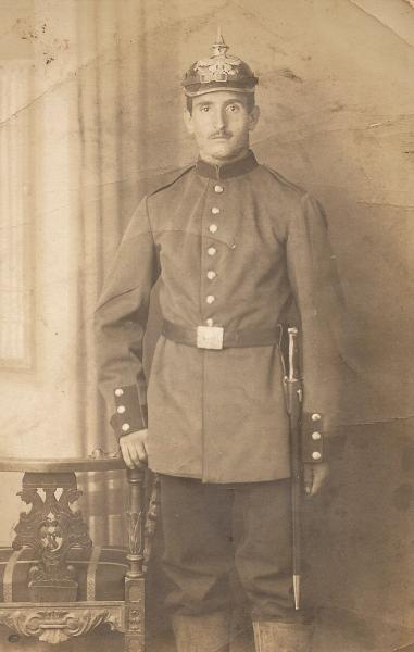

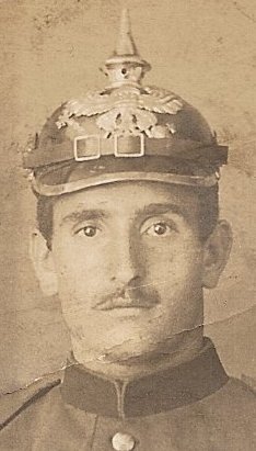

voila des photos retrouvées dans les archives de famille
qui pourrait m'éclairer sur les régiments auxquels ils appartenaient.
Deux membres de famille natifs tous deux de Moselle
MERCI
Gérard

photo 2&3: la jugulaire cache le "mit Gott für Kaiser und Vaterland": seul détail à exploiter; la mappemonde dans les pattes de l'aigle sur le casque
Uschen du 67

2. Probablement un fantassin prussien. Sans le détail des pattes d'épaules, impossible de déterminer le régiment. Photo prise entre 1900 et 1914.

Pour le soldat avec le casque à pointe......un grand Oncle je viens d'avoir une info.
•Ouvrier, Soldat appartenant à la 11éme compagnie d'infanterie n°144
Gérard

IR144 stationné à Metz et Diedenhofen (Thionville) 5. Lothringisches Infanterie Rgt 67. Infanterie-Brigade / 33. Infanterie-Division / XVI. Armee-Korps / 5. Armee
