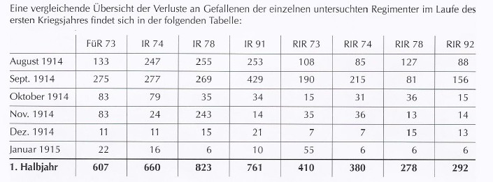

Cher Bernard,
Concernant les pertes allemandes, j'ai quelques données concernant les Xe corps et Xe corps de réserve de la 2e armée von Bülow et plus précisement les 19e ID (Infanterie Division) et 19e RID (Reserve Infanterie Division).
Ces données proviennent d'un article "Verluste deutscher Infanterie im Ersten Weltkrieg am Beispiel zweier niedersächsischer Divisionen im Kriegsjahr" 1914-1915, von Jan Witte, publié dans Zeitschrift für Heereskunde, n°445, juli/September 2012
Pour les IR 74 et RIR 73, j'ai le détail des pertes pour les mois d'août et septembre 1914.
Jacques
Jacques
Jacques Renard. Außer Gefecht: Kriegstagebuch August Scharr-Deutsch Kriegsgefangene im Krankenhaus Issoudun (Hors de combat: Carnet de route d’August Scharr-Les prisonniers Allemands à l’hôpital d’Issoudun 1914-1918) 2014, éditions SPM.

Je suis intéressé par les pertes allemandes en août 1914 limitées aux Ardennes françaises .
Dans votre tableau, je compte 1296 pour août mais les pertes en Belgique en font partie . Verluste : tués, blessés, disparus, mais pour les seuls tués ....?
J'estime les tués ou disparus français dans les Ardennes pour août 1914 à 7000 ou 8000 . J'ai déjà listé plus de 5500 fiches MdH . Il serait intéressant de comparer avec le nombre de tués et disparus allemands .
Cordialement BB

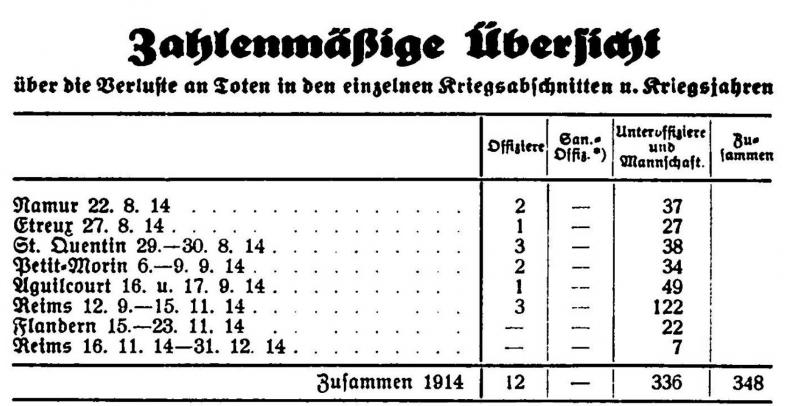

Re: Pertes allemandes en août 1914 dans les Ardennes ?
Il n'est pas très facile d'établir le nombre des victimes allemandes dans les Ardennes car les sources manquent. Toutefois, certains historiques régimentaires donnent des précisions très utiles à ce sujet. Ainsi, le RIR 73 propose ce tableau à la page 93:
Il faudrait dépouiller l'ensemble des historiques pour proposer une évaluation précise, mais je ne sais pas s'il en existe un pour chaque régiment.
A suivre donc.
Jacques
A suivre donc.
Jacques
Bonjour Jacques,
ce St Quentin est ce la ville de l'Aisne ou est ce Chaumont St Quentin dans les Ardennes ?
Cordialement BB
Cordialement BB
Il s'agit de la ville de Saint-Quentin. Le 29-30 août le 10e corps de réserve allemand, (et particulièrement la 19e division de réserve) livre bataille sur l'Oise près de Saint Quentin (Itancourt, Ribemont, Sery, Villers le Sec...).
Jacques
Jacques
