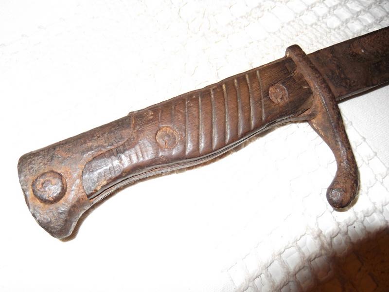

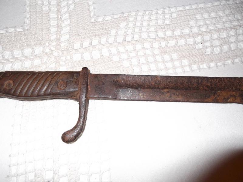

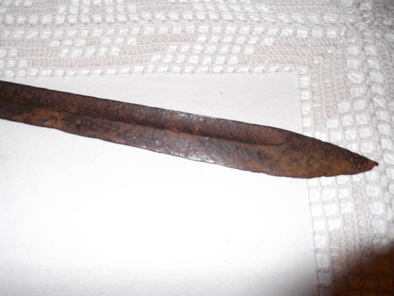

J'ai déniché dans un vide grenier pour 2 francs (et 6 sous) cette baïonnette que je ne présenterai pas.
Dans son jus, on voit que les années sont là. J'aurais voulu essayer de la préserver et de la restaurer. Je viens donc ici chercher des conseils et des avis techniques
à ce sujet, et plus précisément pour raviver les plaquettes en bois et rafraîchir la lame autant que possible.
Merci d'avance à tous ceux qui pourront m'aider.

Cette baïonnette allemande du modèle 98/05 est à mon avis à laisser dans l'état. En effet, cette dernière a un jus sympa et une restauration ne ferait que lui faire perdre cet aspect !
N'hésitez pas à déchiffrer les marquages de celle-ci, vous pourriez ainsi en apprendre plus sur son année de production, son fabricant et une éventuelle affectation régimentaire.
http://humanbonb.free.fr/indexBaionnettes.html
Bonne soirée à vous.

Disons que je possède déjà 2 autre modèles similaires que je voulais associer avec celle-ci. Etant beaucoup mieux conservées, elles ne s'accordent pas. C'est pour cela que j'espérais pouvoir lui redonner un petit coup de "jeune"

Petit coup d'électrolyse sur la lame et aprés coup de brosse afin d'éliminer la rouille.
Et pour le bois papier de verre fin et aprés vernis teinté ou pas.

D'accord, déjà merci pour ces renseignements. Après électrolyse la lame ne reprendra pas une certaine oxydation tout de même ?

je suis du même avis que humanbonb. L'électrolyse élimine la rouille.
Cependant, les trous de rouille sont plus visibles. Peut-être, vous avez déçu par les résultats. Mais l'électrolyse est irréversible.
Ne pas modifier le bois.
Mais ce n'est que mon opinion.

Cruel dilemme ! sachant que l'opération est irréversible, je suis dans l'hésitation...

Mon beau-frère, une fois réalisé une électrolyse.
Il ne sera pas refaire la même erreur.
Tant que vous avez des doutes, vous ne devez pas effectuer l'électrolyse.

Je ne vois pas en quoi l'electrolyse est irreversible ? elle ne fait qu'enlever la rouille et permet de retrouver le métal sain. Par contre les plaquettes me paraissent indémontables et vont souffrir lors de l'opération.
Surtout, mais alors surtout pas de papier verre ni de vernis sur le bois !!
Popote de décrassage (magasin de bricolage rayon ébénisterie) et ensuite huile de lin pour nourrir le bois.
Bonne restauration

Avant tout début de traitement , une question : pouvez-vous démonter les plaquettes de bois sans casse ???? Et gare au transil et autres dégrip'oil qui s'ils facilitent le desserrage imbibent le pourtour, sans grand espoir d'élimination totale .....
Que ce soit des traitement doux ( huile, émeri fin, brosse métallique,...) ou pas il serait dommage de les détériorer, elles sont belles comme elles sont ....
à 4' près, bien d'accord avec Martin, sauf qu'en enlevant la rouille, dont on ne sait pas toujours jusqu'où elle va, après, bonjour le gruyère .....;
