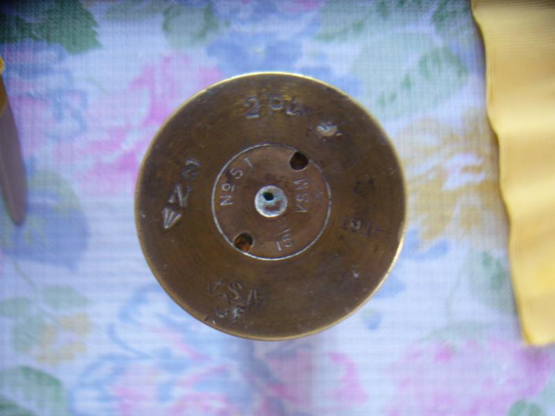

Pourriez vous m'aider à faire une identification complète ce cet douille d'obus?
L'image:ImageImage
Milles merci pour votre aide!

Bonjour!
Suis je seul a ne pas voir la photo??

RE!
C'est une douille britannique de 2 pounder... C'est tout ce que je peu dire, je n'y connais pas grand chose en militaria British...

Mais le 2 pounder est un canon de le seconde guerre mondiale, or, il y a le marquage "1916".

Re!
Le 2pr existait bien en 14 18, c'était un canon naval.

Il s'agit effectivement d'une douille anglaise de 2 pounder (40 mm)
VSM : Vickers Sons and Maxim (fabriquant)
Le N au dessus de la broad arrow indique un projectile de la marine (Navy)
Le CF sous le sigle VSM indique un chargement en Cordite
