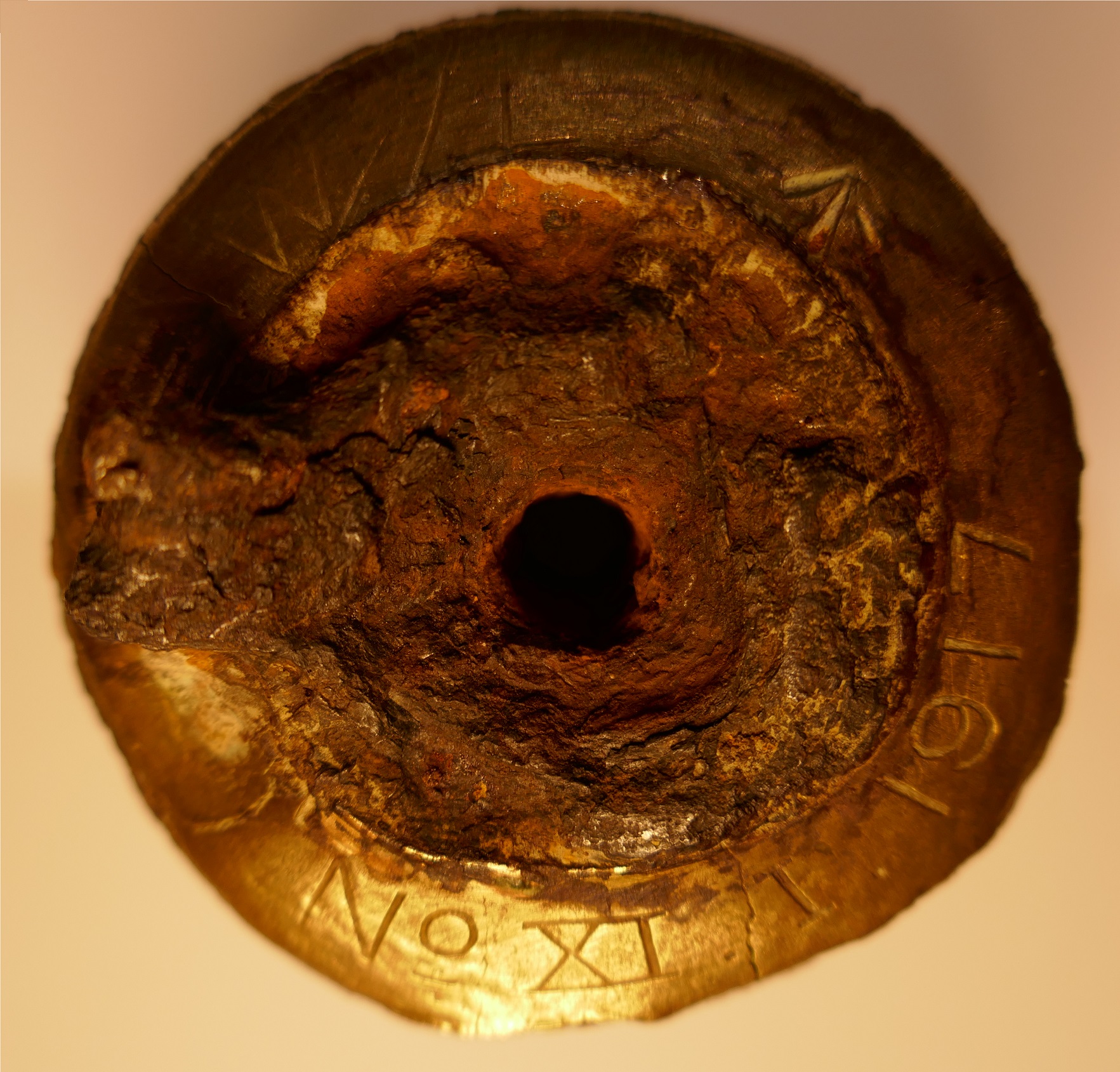

bonjour de nouveau amis collectioneurs,
pour mon anniversaire, j'ai acheté quelques fusées;
il y a 3 fusées un peu spécial;
un N°4 fusée anglais et c'est trucs :
le vendeur m'a dit qu'ils sont inertes.
cordialement,
Wouter

1 - Pourriez-vous poster une photo de ce que vous appellez fusée N°4 ; je ne connais pas de fusée anglaise n° 4. J'ai déjà vu un cylindre en laiton percé au centre marqué n°4.
2- concernant la première photo je pense qu'il s'agit seulement d'un morceau de fusée ; ça ressemble fort à un dispositif de sécurité interne (verrou interne de sécurité -manquant- de fermeture de canal de feu) ; certainement un peu déformé car la fusée à fonctionné.
Je pense au porte verrou se vissant à la base d'une fusée n°101:

Bonjour AZ16,
merci pour votre réponse.
en attache les photos du fusée anglais N°4.
en concernant mon autre fusée, ça c'est un possibilité, mais c'est plus grand qu'un dispositif de sécurité interne d'un 101... Ce soir je vais mesurer les dimensions pour vous.

Bonjour Nolfster,
-1- Je n'avais pas le diamètre de votre pièce donc j'ai pensé à un verrou interne mais en fait je pense que le diamètre doit être entre 48mm et 50mm soit le diamètre des fusées anglaises.
Cette pièce est bien un support de verrou centrifuge fermant le canal de transmission du feu mais qui était placé directement à la base de la fusée. Les deux trous latéraux permettaient de fixer la fusée juste au dessus (avec deux tétons sous la fusée), le tout vissé dans l'oeil de l'obus.
Il s'agit à priori de l'adaptateur de gaine N°10 avec verrou centrifuge qui se place sous la fusée N°103 (voir schéma - sur le schéma ce n'est pas l'adaptateur 10 avec verrou centrifuge mais c'est le même principe de montage)
-2-Même chose pour la pièce marquée N° 4. Je suis certain que ce cylindre fait entre 48 et 50 mm de diamètre.
Il s'agit aussi d'un adaptateur de gaine pour fusée 80 (Adapter N°4). Voir Schéma.
-3- d'autres exemples d'adaptateurs de gaine, etc... :
AZ16

j'ai normalement écrire dans mon message ce que le vendeur m'a dit, qu'ils sont inertes. Parce que je ne savez pas ce que se sont ces fusées, je l'ai mis sur le forum. Comment dois- je le montrer?
La première adapteur, j'ai mis les deux cotés, la deuxième fusée qui est encore inconnu, j'ai essayé de fotographer le bas avex 'flash' mais la lumière ne montre pas l'intérieur de la fusée.. je vue seulement un petit piece de chine ronde dans la fusée. Je vais essayé de nouveau et photographer le bas de l'adapteur n°4 aussi..
Si vous avez raison de penser qu'ils sont pas inertes, dire-moi s'il vous plaît, parce que maintenant j'ai seulement le mot du vendeur...

C'est juste, la diamètre est presque 5 cm des deux adapteurs.
Pensez-vous qu'il sont inertes à voir les photos?

Bonsoir Bernard et Wouter,
Les deux adaptateurs cylindriques en laiton proviennent d'obus qui ont fonctionné il suffit de constater comme ils sont déformés par gonflement. De plus ces adaptateurs sont des pièces de lien entre la fusée et la gaine et ils ne contenaient pas d'explosif. Ce que l'on voit dans l'orifice central est certainement un mélange de terre et de débris de la gaine explosée.
Concernant le petit objet tronconique en laiton je doute fort qu'il s'agisse d'un élément de munition.

Donc les adapteurs sont complètement inerte?
Merci pour me rassurer...
C'est possible que l'autre objet n'est pas une fusée,
je ne le connais pas, donc je l'ai appris...

Je remonte ce post déjà ancien car un ami m'a prêté une pièce qui s'est avérée correspondre à celle des 3 vues en début de la question.
Il s'agit d'un Adapter n°11 pour fusée N°80/44 utilisés au tir contre aéronefs.
le marquage est N°XI I 1917 broad arrow E. W. L.
Dans ce même post AZ16 avait montré sans le savoir, le vendredi 4/03/2011 le montage correspondant à la fin de sa réponse.
