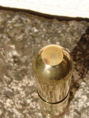

Bonjour à tous et à toutes,
Quelle est la signification du marquage à froid "M" inscrit sur le méplat de la boite à mitraille française de 37 mm Mle 1908 ? Ci-joint photo
Vous remerciant.
Eric.

A tout hasard M pour Mitraille ?
Bonne soirée.
Attendons les "experts".

je me suis déjà posé la même question sans avoir encore de réponse à ce jour.
Il s'agit ici du Mle.1908.
Toutes ne sont pas marquées M (plus rare) sans être cependant le Mle.1886 plus longue d'environ 3mm et possédant 28 billes au lieu de 19 pour la 1908 et 25 pour la 1918 bien reconnaissable à ses 3 évents.
Cdt
André

Eric, réponse en MP.

J'en posséde deux, M également, quel est la signification ?.
Floriant, a tu la réponse, merçi.

Les manuels de munitions des années 1913 à 1930 évoquent les marquages à apposer sur les différentes composantes des munitions de toute espèce, pour les boîtes à mitraille de 37 mm, il est précisé:
"Les marques de fabrication sont apposées à froid sur le méplat de l'enveloppe".
Si l'on se réfère aux marques de fabrication, le seul établissement ayant la marque "M" à cette période est la Poudrerie du Moulin Blanc.
Guy.

Bonjour à vous,
Déjà "M" pour Merci pour vos indications.
Les experts sont passés et "M" a livré son secret. Ses secrets, devrais-je dire. Car Guy et Florian (en MP) ont fourni des réponses différentes, mais peut-être se rejoignent-elles?
Pour Florian, la signification serait : Société Anonyme des Cuivres et Alliages de Ham.
Guy, sais-tu où se situe la poudrerie du Moulin Blanc ?
J'ai comme l'impression qu'avec ce "M" là nous entrons dans l'univers de "Blake et Mortimer".
Eric.
Messages : 7202
Re: Marquage sur boite à mitraille de 37 mm
La poudrerie du Moulin-Blanc est dans la rade de Brest, près du Relecq-Kerhuon.
La version de Florian est peut-être la bonne car ce n'est pas vraiment la vocation d'une poudrerie de construire des envellopes de boîtes à mitraille!
Cordialement, Guy.

la poudrerie du Moulin Blanc, dont parle Guy est l'Etablissement du Moulin Blanc, fondé à Brest en 1877 et qui sera annexe de Pont de Buis jusqu'en 1887.
Il n'est pas rare de rencontrer des documents comportant l'intitulé, poudrerie du Moulin Blanc à Pont de Buis.
