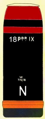

Me reste à faire les marquage de l'obus en blanc. Florian, dis moi comment je dois m'y prendre...pitié, aide moi!!!
Concernant la douille, elle est commandée et ne doit pas tarder à arriver...
Mathieu
"Verdun, on ne passe pas!!!"
TURPINITE
Messages : 4051
Localisation : France
Re: Restauration d'un 18 pounder à balles
Message par TURPINITE »
Bonjour Mathieu,
voili voilou....
A+
Florian

Bonjour Florian,
Petites questions:
A quoi correspond le "12 PDR" à inscrire? est ce le calibre? Auquel cas je devrais plutôt mettre 18.
Et le "w" ainsi que le "N" et le "IX"?
Il me faudrait aussi la cote entre le "N"et la date ainsi que celle entre la date et le "w".
Aprés ça, je pense avoir toute les billes...
